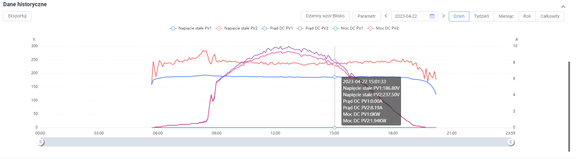

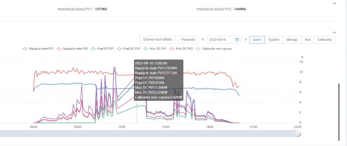

    Dzień dobry, mam problem z czasowo działającym-niedziałającym 1 stringiem w instalacji.
    Falownik: SOFAR 4.4 KTL-X
    Panele: 10 szt x Trina TSM-450DEG17MX DUOMAX
    1 string - 4 panele
    2 string - 6 paneli
    2 string działa bez zarzutów, pierwszy natomiast czasami działa, czasami nie.
    Gdzie powinienem zacząć szukać możliwości wystąpienia problemu?
    Niestabilne działanie 1. stringu w instalacji SOFAR 4.4 KTL-X z panelami Trina TSM-450
    Z góry dziękuję za pomoc.

    Moim zdaniem, za mało modułów, więc zadziała od przypadku

    Czy rozwiązaniem będzie przepięcie na każdy string po 5 paneli, czy ewentualnie wszystkie 10 na 1 string?

    5 też może być mało.
    Jak kierunek wszystkich ten sam a kąt podobny to tylko zrobić jeden

    Kąt i kierunek ten sam. Przepnę wszystko na 1 string. Dziękuję za pomoc.

    Przepnij na jeden string i będzie OK.

    Dzień dobry,
    Przepiąłem wszystkie panele na 1 string. Od kilku dni wszystko działa. Dziękuję wszystkim za pomoc.
    Temat uważam za zamknięty.
