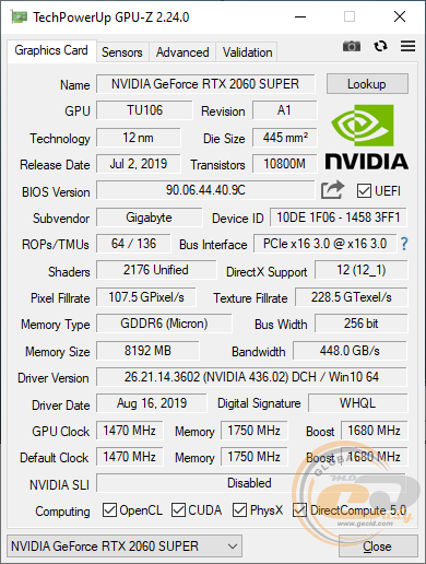

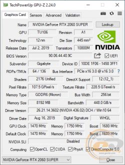

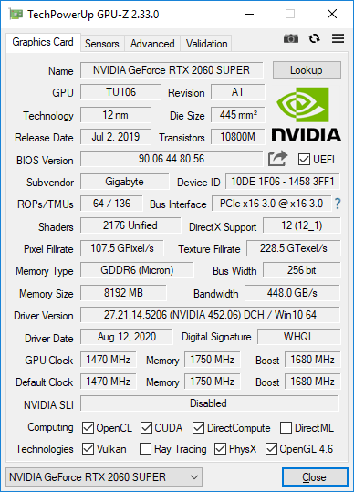

    Może problem w videoBios ?
    * lub czujnik Temp., monitoring bywał Holtek HT32F52342 ( Gigabyte Aorus RTX 2060 )
    Pokaz zrzut z gpu-z
    To z org. karty Gigabyte GeForce RTX 2060 Windforce OC 8G (8 GB )
    * (GV-N206SWF2OC-8GD)
    * 1470 / 1680 F gpu
    RTX 2060 nieposłuszne wentylatory RTX 2060 nieposłuszne wentylatory
    * rózne Bios i drivery/ prawy: to starsza karta z 2019
    Z kol. zrzutów HWinfo wynika,że:
    - mała F gpu, zaś
    - F memory jest Ok, 7000
    Jest jeszcze ver. Gigabyte GeForce RTX 2060 Windforce OC 6G (6 GB)
    - 1770(Boost)—1905(Max) MHz > F gpu
    - 3500 (14000) MHz > F memory
    * Link
