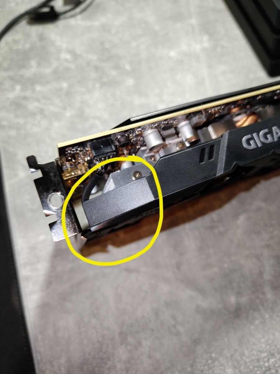

    Witam, zgłaszam się do was z dość irytującym problemem. Mianowicie dotyczy on karty graficznej RTX 2060 od GIGABYTE. Problem z nią jest taki, że podczas stresstestu bądź w wymagającej grze, gdy karta dobije do wysokiego zużycia i temperatury, to jej wentylatory wchodzą około na 2400–2600 RPM i staje się takie coś jak w filmie, który podsyłam pod linkiem. Zdaje mi się, że jakby dostała wibracji lub siadał wentylator. Jeden trik to, gdy złapie się ją w jednym miejscu, wszystko przestaje buczeć (pokazuję na zdjęciu). Prosiłbym zerknąć okiem, o co może tu chodzić. Dziękuję i pozdrawiam
    Wentylatory rezonują na plastikową obudowę. Sprawdź czy nie poluzowały się wkręty trzymające same wentylatory i tą plastikową osłonkę, którą dociskasz w celu zniwelowania wibracji. Sprawdź też, czy sama karta jest przykręcona dobrze do obudowy.
    Nie wykluczone że któryś z wentylatorów jest już zużyty i przy większych obrotach powoduje takie zachowanie.

    Ogólnie udało mi się pozbyć problemu z filmiku. Rozkręciłem wszystko, złożyłem na nowo i dołożyłem takie małe gumki w tym miejscu, gdzie przytykałem i była cisza. Jednak gdy z zera uruchamiają się wentylatory, potrafi tak na moment zawibrować. Czy mogą być już zużyte i przez to tak będzie się działo?
    Jak najbardziej, mają już trochę godzin wypracowanych.
