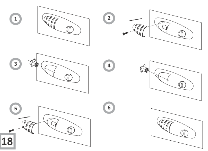

  • #4 20648611
    zbiarski
    Posty: 1
    Ocena: 5
    Dzień dobry. Mam ten sam model jak na zdjęciu. Pomimo szczegółowej odpowiedzi i tak nie mogę dostać się do żarówki. Jest tam plastikowy klosz, który nie puszcza. Nie chcę tego połamać. Co robić? Ktoś wie?
  • #5 20648656
    Tomek.K.
    Poziom 33  
    Posty: 1540
    Pomógł: 253
    Ocena: 522
    Nie ma żadnej śrubki?
    https://www.youtube.com/watch?v=iympVMqGac4
    A jeżeli nie ma, to musi być zatrzask, który trzeba podważyć cienkim płaskim narzędziem, ale w zależności od modelu może być śrubka i zatrzask. W instrukcji do lodówki powinny być rysunki.

  • #6 21084928
    Hiper0007
    Poziom 8  
    Posty: 5
    Ocena: 7
    >>20552459
    Witam. Mam ten sam model lodówki. W jaki sposób udało się zdjąć ten klosz? Też muszę wymienić żarówkę, a w instrukcji jest po prostu dramat i nie wiem, w jaki sposób go zdjąć.
  • #7 21084997
    mariukonie
    Posty: 1294
    Pomógł: 197
    Ocena: 373
    Widzisz tam szparkę. Włóż tam płaski śrubokręt i podważ.
  • #8 21085033
    Hiper0007
    Poziom 8  
    Posty: 5
    Ocena: 7
    Dzięki za info :) Rozumiem, że śrubokrętem naciskać w dół podczas podważania?
  • #9 21085779
    mariukonie
    Posty: 1294
    Pomógł: 197
    Ocena: 373
    Zatem w bok, żeby odgiąć zaczep i delikatnie.

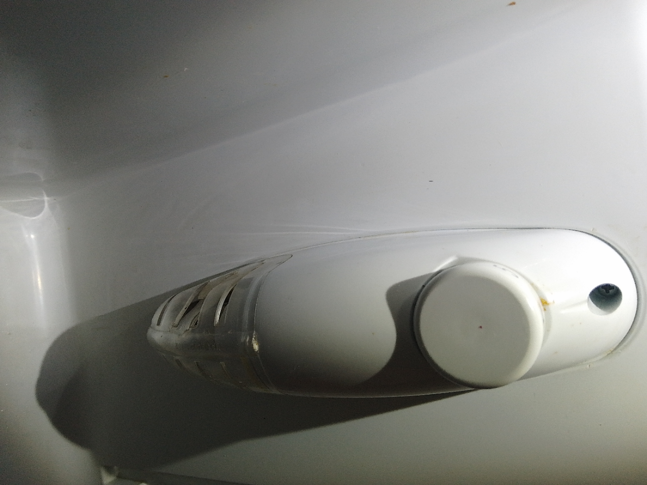

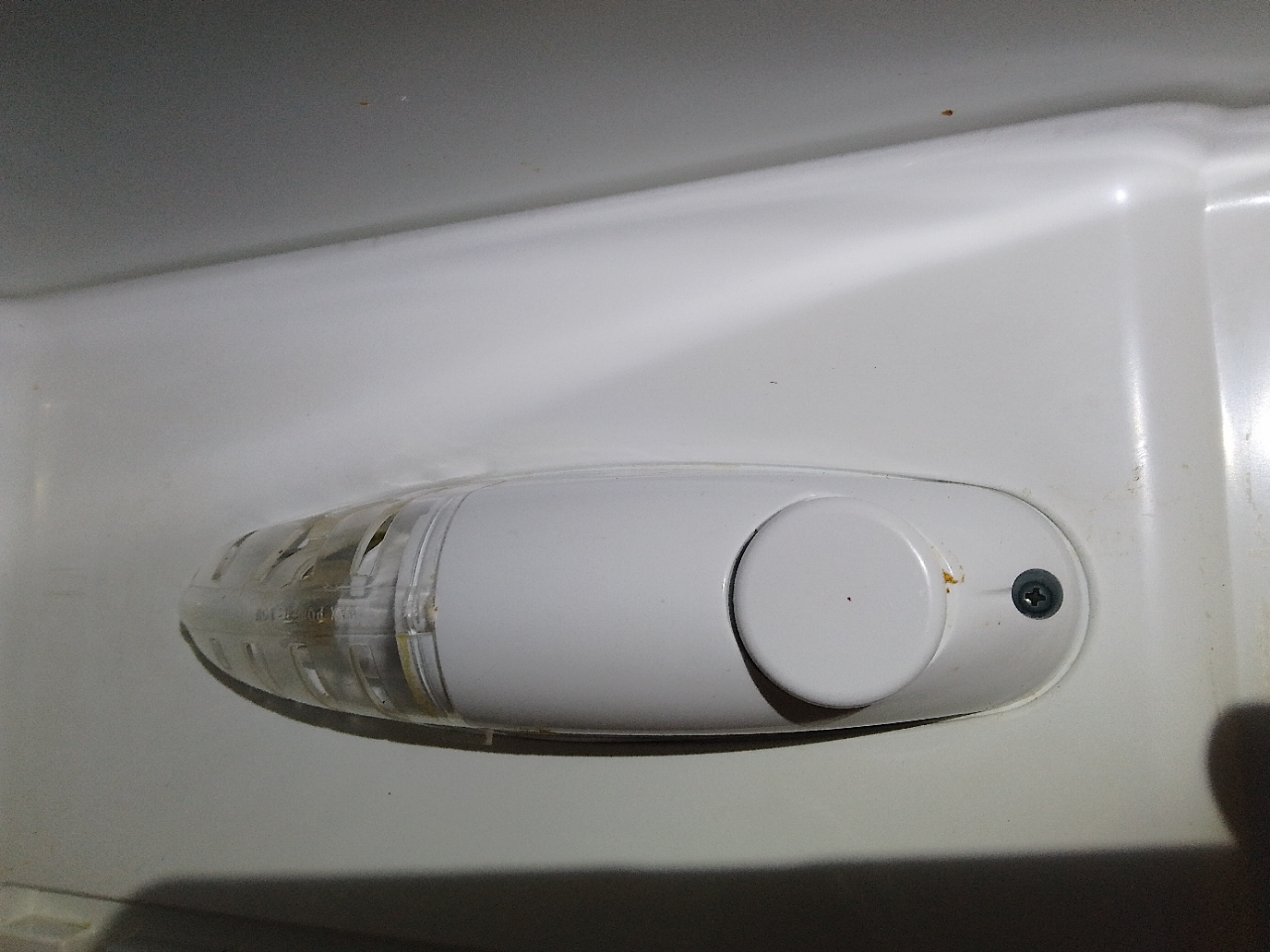

  • #10 21602918
    Bałdyzer
    Posty: 1396
    Ocena: 225
    Może ktoś z was podpowie, jak wymienić żarówkę w lodówce Amika z typem oświetlenia jak poniżej na zdjęciach. Jak odkręciłem śrubkę, to wychodzi ta część przednia, a ta tylna, gdzie jest klosz, nie chce wyjść, a nie chcę tego robić na siłę. A może nie trzeba odkręcać tej śrubki, tylko da się wyjąć sam klosz?
