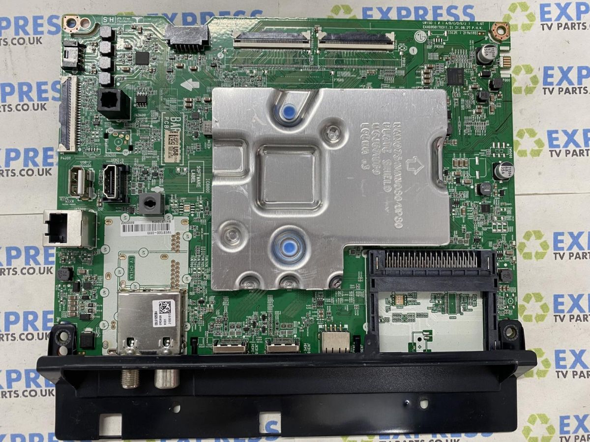

    Wskazuje na T-con ,> układ Gamma
    T-con zespolony z matrycą .
    Zalezy jaka matryca > musisz rozebrac i sprawdzić !?
    RGBW (HC430DQG) czy RGB HC430DGG.
    Płyty (MAIN AV BOARD EAX69581703 (1.2))sa na ebay > tanio ok.30 funów
    LG 43UP81003LR - Zielony kolor dominuje, reset ustawień nie pomaga - czy to uszkodzenie modułu?
    stosowany ten pcb w seri modeli xxUP7700/7800 (np. LG 43UP77006LB)
    xx: 43, 49, 55, .... 65"
    np. POWER SUPPLY EAY65895612
    ___________________________________________
    poprzednia seria (UM) > 43UM7400PLB
    Panel: HC430DQG
    Power Supply LGP43T-19U1
    MainBoard: EA68253605 (1.1) (cpu LGE0551-AS1) czyli chassis LJ9
    Seria modeli (UN) np. 43UN74006LB
    to pcb: EAX69083603(1.0) , chassis LJ20
    Panel: HC430DQG
