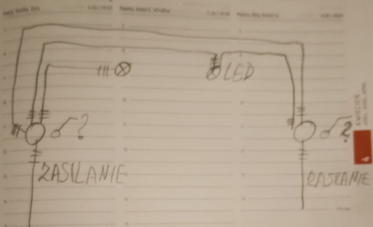

    Witam, proszę o pomoc w sprawie oświetlenia. Mianowicie mam 2 punkty oświetleniowe i chciałbym nimi sterować niezależnie z dwóch lokalizacji tj. przy drzwiach i przy łóżku,jakie łączniki powinienem zastosować i czy wogóle w tej konfiguracji się da to ogarnąć?Bo przewody są już położone:
    Przy drzwiach jest obwód zasilający dwa obwody( obwód do oświetlenia głównego i obwód do oświetlenia LED oba 3żyłowe) i obwód 3 żyłowy łączący dwa łączniki
    Przy łóżku obwód łączący, zasilanie i wyjście tylko na oświetlenie LED.
    Satysfakcjonującym będzie też rozwiązanie wyłączenia obu świateł przy łóżku i ponowne ich włączenie przy drzwiach.
    Z góry dziękuję za pomoc i czekam na szybkie wsparcie.

    Weź to może narysuj. Tylko nie rysuj każdej żyły osobno tylko symbolicznie przewód jako linia i ilością kresek na nim zaznacz ile ma żył.

    Ok odręcznie to by było coś takiego.

    A te oba zasilania, to są z jednego obwodu (z jednego bezpiecznika)?

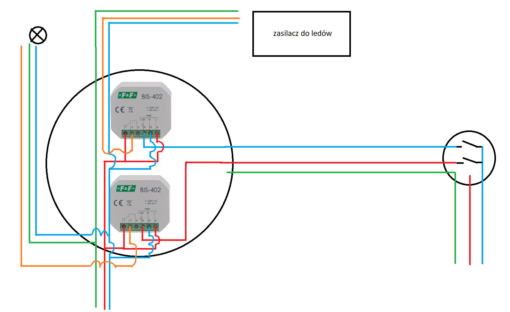

    Ogólnie masz 2 opcje. Jedna niewymagająca dokładania pieniędzy, ale druciarstwo niesamowite (chociaż wszystkie potrzebne żyły będą tam gdzie powinny), a druga bardziej poprawna, ale lewą puszkę będziesz musiał pogłębić.
    Opcja pierwsza, podwójny schodowy dla daltonistów:
    Oświetlenie w sypialni, jakie zastosować włączniki?
    Generalnie dramat, faza na niebieskim i zielonym, jeden przewód korespondencyjny idzie przez lampę a drugi obok zasilacza LEDów... Działać będzie, bezpiecznie powiedzmy i też dopóki nikt dłubać nie będzie, w każdym punkcie masz komplet przewodów, ale ja czegoś takiego bym nigdzie nie wykonał.
    Druga opcja, jedyna sensowna którą mogę z czystym sumieniem zaproponować. 2 podwójne przyciski chwilowe, a w lewej puszce 2 łączniki bistabilne. Ważne, by połączyć je na wyzwalanie zwieraniem do N.

    No niestety te drugie zasilanie to opcjonalnie, bo ma być gniazdko.
    A jak dołożę jeszcze jeden przewód komunikacyjny między włączniki i dam 2 podwójne schodowe to będzie po sprawie?
    Po sprawie będzie jak dasz takie przewody aby żyły korespondencyjne nie były koloru ż-z oraz niebieskiego. Oprócz tego żyły o kolorach takie jak podałem żeby się znalazły z każdej puszce i aby miały taką funkcję jaka jest im przypisana. Za 5 lat napiszesz kolejny temat jak podłączyć wyłączniki dotykowe nie mając w puszce N. Za 10 lat moda się zmieni i będą wyłączniki metalowe wymagające PE. Znając życie wtedy nic już nie będziesz się pytać tylko podłączysz bez PE bo przecież działa, a że nie będzie bezpiecznie to już ciebie nie będzie obchodzić.
    Aha. To teraz pruj ściany bo nic z tym nie zrobisz.
