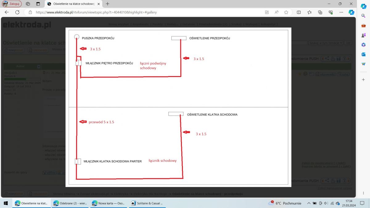

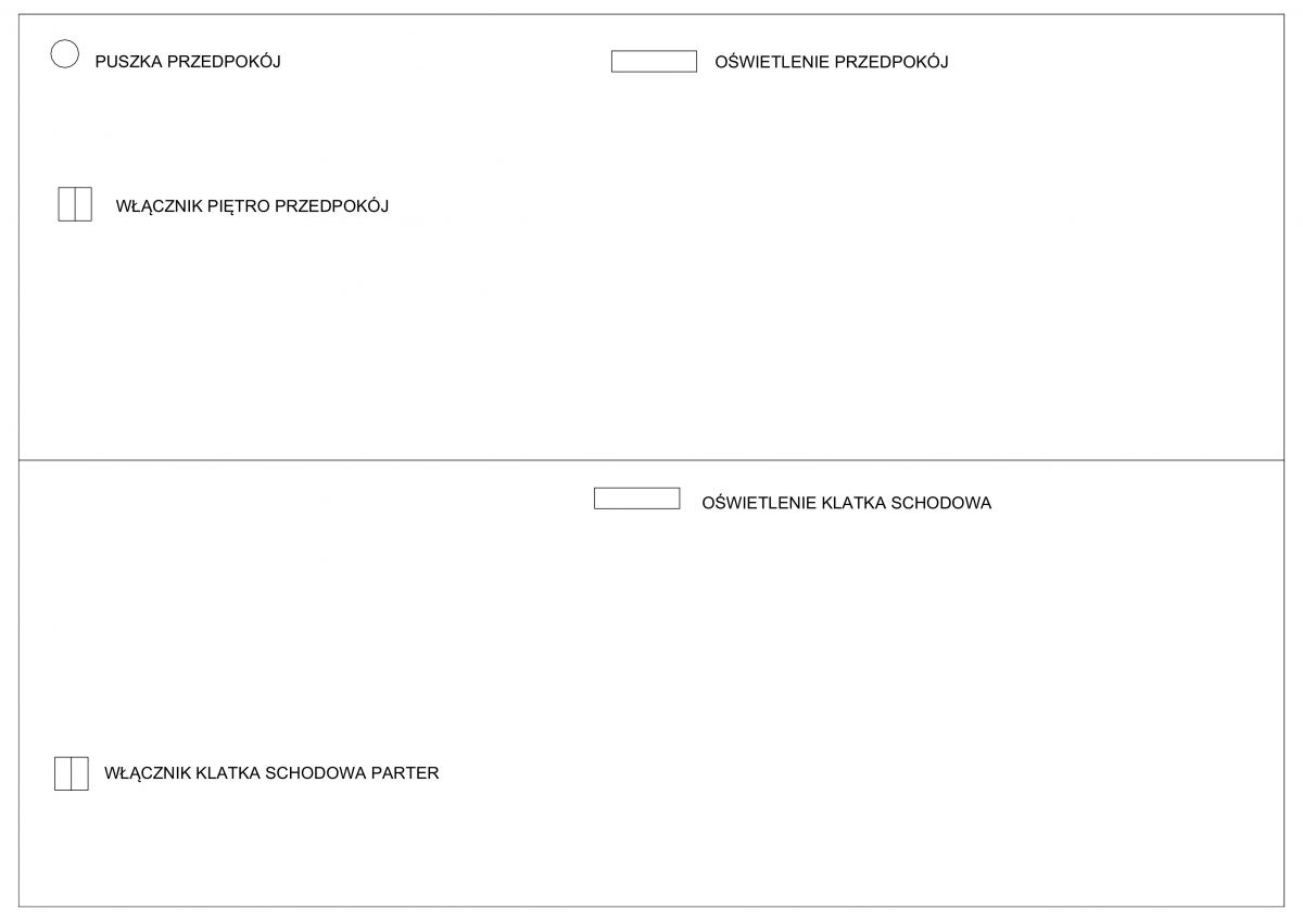

    Proszę o poradę w jaki sposób wykonać instalację klatki schodowej - przedpokoju zgodnie ze zdjęciem
    Schemat instalacji elektrycznej przedpokoju i klatki schodowej
    Interesuje mnie instalacja, dzięki której będę mógł
    - włączać oświetlenie na klatce schodowej (wyłączone na przedpokoju)
    - włączać oświetlenie na przedpokoju (wyłączone na klatce schodowej)
    - włączać oświetlenie na klatce schodowej oraz przedpokoju

    przewód 3x1,5 lub 5x1,5 (zależnie od lap i systemu np. DALI wymaga sterowania) lampa, do lampy i do następnej i tak w nieskończoność i początek (lub koniec) obwodu do rozdzielni
    przewód 2x1 -- od przycisku do przycisku i tak w nieskończoność -- początek w rozdzielni
    w Rozdzielni bistabil załatwia sprawę
    Lub jak powyżej na wyłącznikach

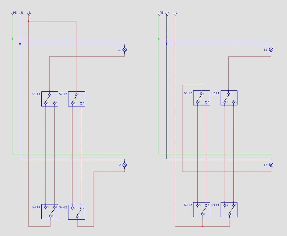

    Ale nie zapewnisz wyłączania z dwóch miejsc dwóch odbiorów (lamp).
    Ja to widzę tak w 2 wariantach:
    Schematy okablowania dla dwóch lamp w dwóch wariantach

    Autor nie określił dokładnie tego.
    Schodowe będą działały (góra/dół) w przedpokoju łącznik pojedynczy (niezależny od schodowych). Tak wywnioskowałem z tematu autora.

    Idea jest prosta - dwa źródła światła i dwa łączniki, z których niezależnie steruje się obydwoma źródłami.
    Czyli chodzi o układ schodowy, a dokładniej dwa bliźniacze układy schodowe z podwójnymi wyłącznikami.
    To wystarczająca porada, chyba że autor ma inne, bardziej rozbudowane wymagania.
  • #17 21018744
    rmjjab1
    Posty: 38
    Sorry zatrzymałem się na odpowiedzi tyqva z narysowanym schematem.
    Co do włączników świateł to interesuje mnie będąc na przedpokoju,
    - włączyć światło tylko na przedpokoju ( wyłączone na klatce schodowej)
    - włączyć światło tylko na klatce schodowej ( wyłączone na przedpokoju)
    - włączyć światło na klatce schodowej - przedpokoju
    Tak samo będąc na klatce schodowej
  • #18 21019346

    rmjjab1 napisał:
    Sorry zatrzymałem się na odpowiedzi tyqva z narysowanym schematem. ...
    No to masz schematy do realizacji.
    Jeszcze wyjaśnij koledze @kokapetyl, że przedpokój to część twojej klatki schodowej.
