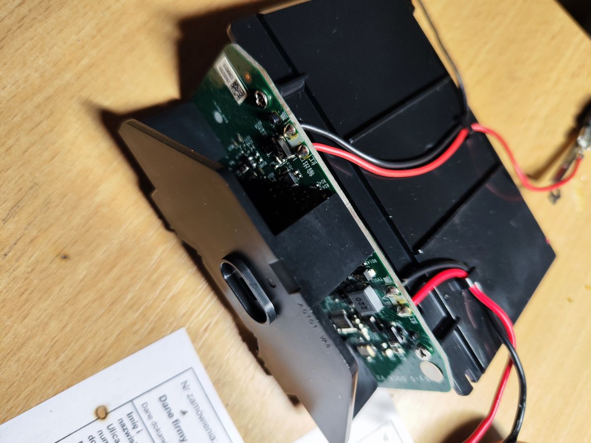

    >>20557130 Mam identyczny problem. Bezpiecznik nowy, akumulator nowy, a co jakiś czas odkurzacz wyjeżdża ze stacji. Do tego bardzo wolno się ładuje. Zgubiłem i nie mogę namierzyć - na YT był film z naprawy stacji dokującej. Podobno jak nie bezpiecznik, to coś w stacji na 100%, chyba jakiś kondensator. Był wskazany konkretny element.
    Przed chwilą zmierzyłem napięcie na stykach stacji i wynosi ledwie 4,35V a nie 20V, czyli stacja uszkodzona.
    Są dwie płytki, ta będąca zasilaczem okazuje się sprawna. Podałem zamiast niej napięcie z zasilacza do laptopa i niestety na wyjściu stacji jest wciąż 4,35V.
    Oto fotka popsutej płytki... tylko co na niej walnęło?
    Kiedy postawisz na stacji robota, napięcie wzrośnie do ok 20V. Bez robota jest tak jak piszesz, 4,5V.
