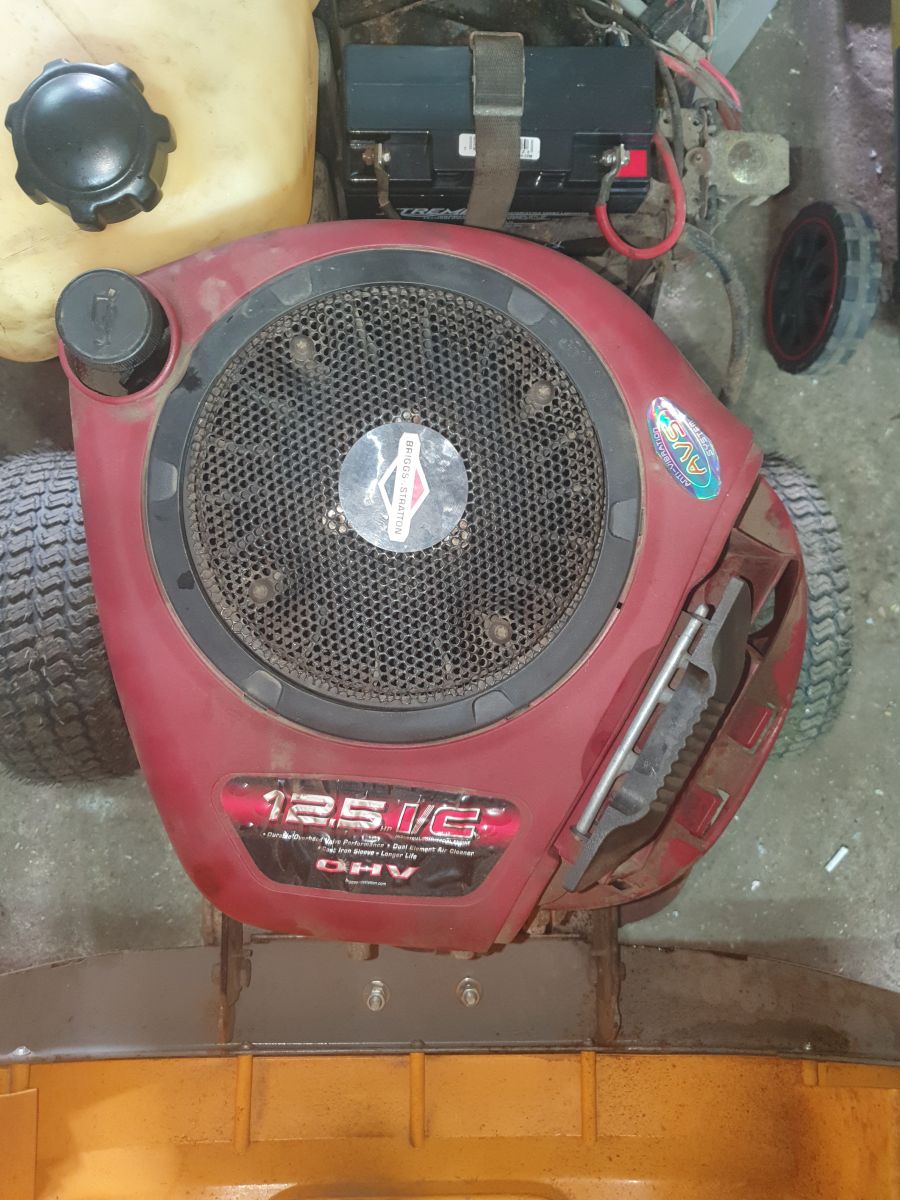

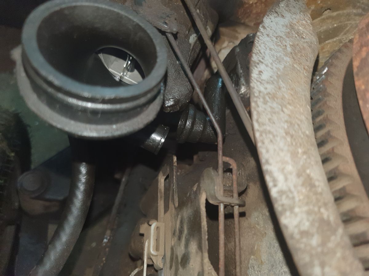

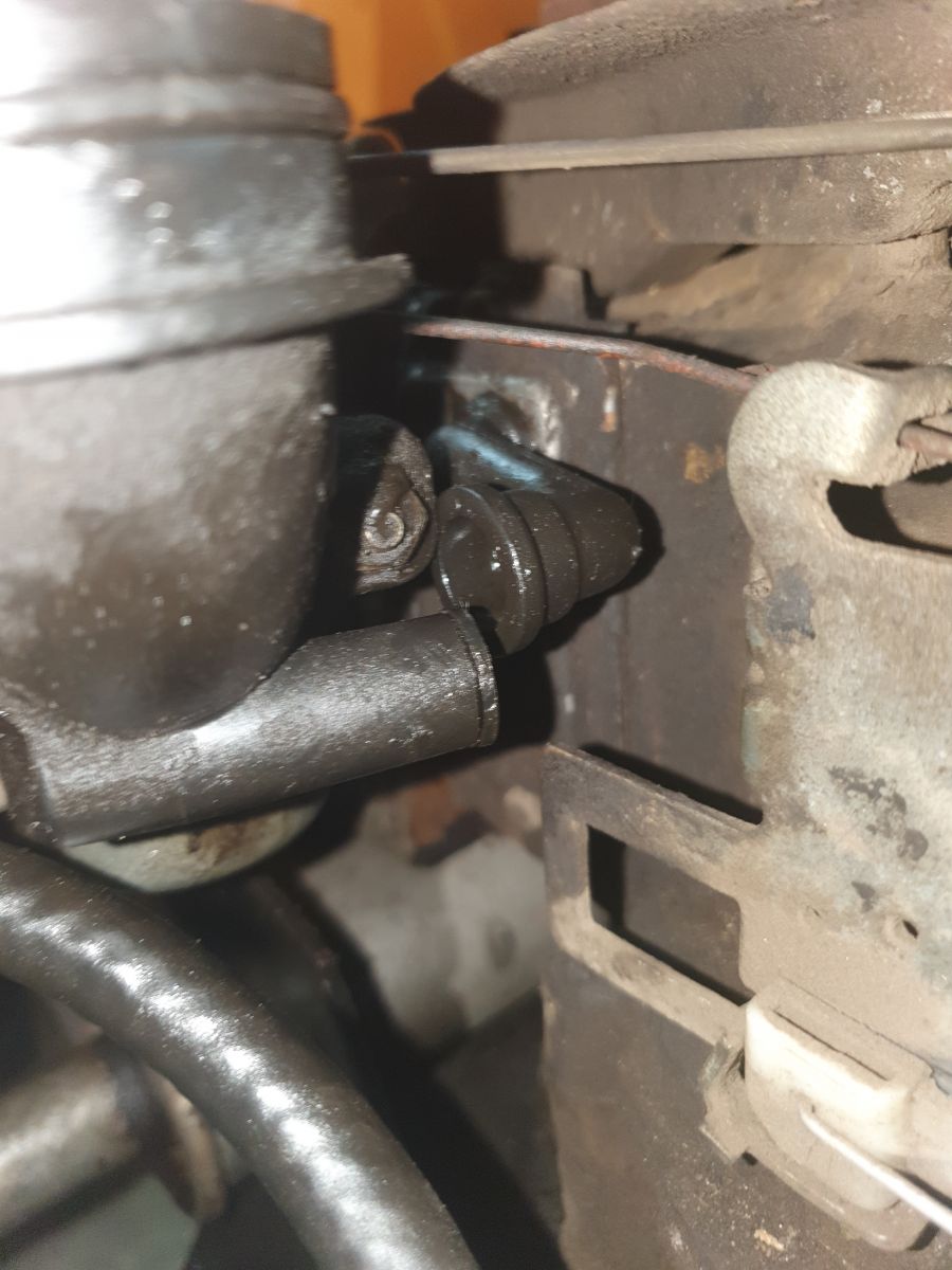

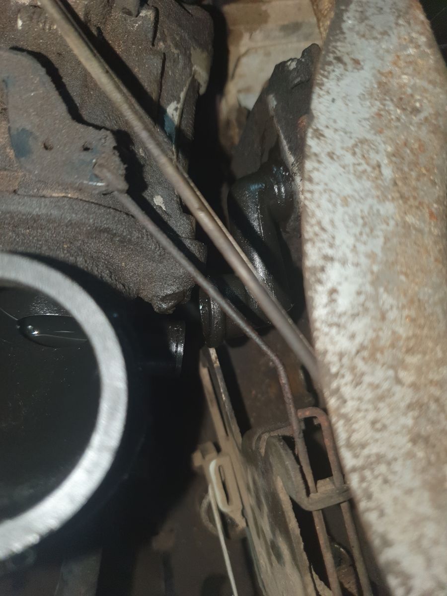

    Witam, odnosząc się do tego tematu
    https://www.elektroda.pl/rtvforum/topic2611575.html
    Kupiłem niedawno kosiarkę Stiga z silnikiem Briggs & Stratton 12,5 OHV, i mam problem z rurką odmy, ewidentnie jest ona u mnie za krótka żeby połączyć odmę z króćcem przed gaźnikiem, jakiegoś elementu u mnie brakuje, czy jest po prostu za krótki ten przewód łączący te dwa elementy ? Niestety nie mogę znaleźć żadnego schematu z katalogiem Kosiarka Stiga z silnikiem B&S 12,5 OHV - Przewód odmy za krótki, brakujący element? Kosiarka Stiga z silnikiem B&S 12,5 OHV - Przewód odmy za krótki, brakujący element? Kosiarka Stiga z silnikiem B&S 12,5 OHV - Przewód odmy za krótki, brakujący element? Kosiarka Stiga z silnikiem B&S 12,5 OHV - Przewód odmy za krótki, brakujący element?

    i bardzo dobrze, że odłączona, zaślep tylko króciec do gaźnika żeby nie ssało brudnego powietrza, a do gumowej rurki daj kawałek węża/rurki w górę żeby olej nie chlapał i tyle, poco silnik ma ssać ten olej z powietrzem i tworzyć jeszcze nagar i mieć mniej mocy...
    a nie pasuje bo ktoś pewnie zmienił kolanko, albo gaźnik, albo kolektor na nieco inny i tyle
