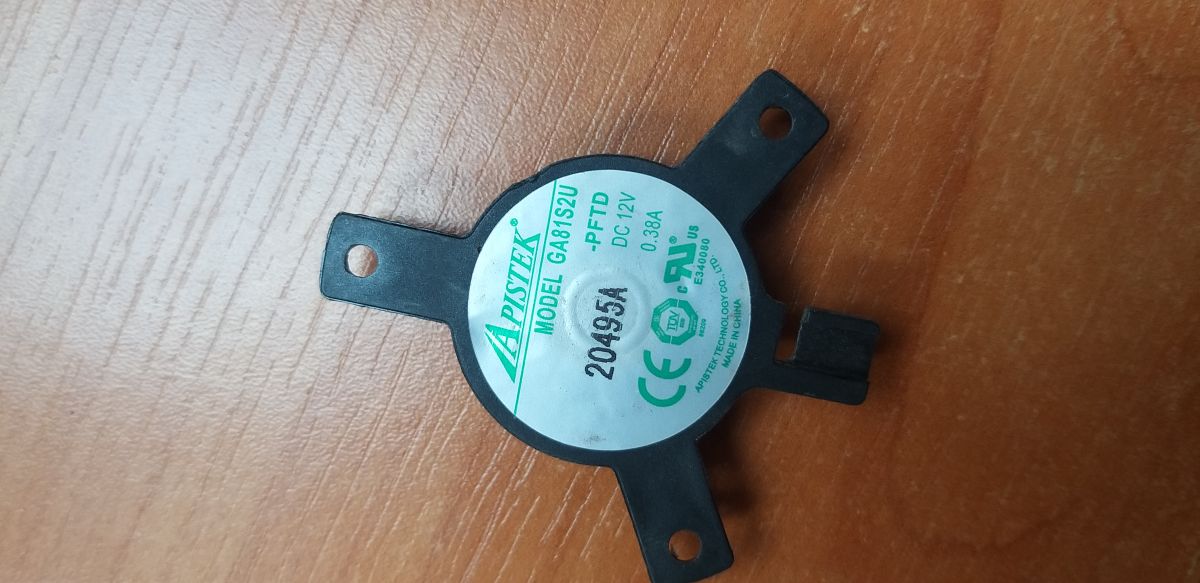

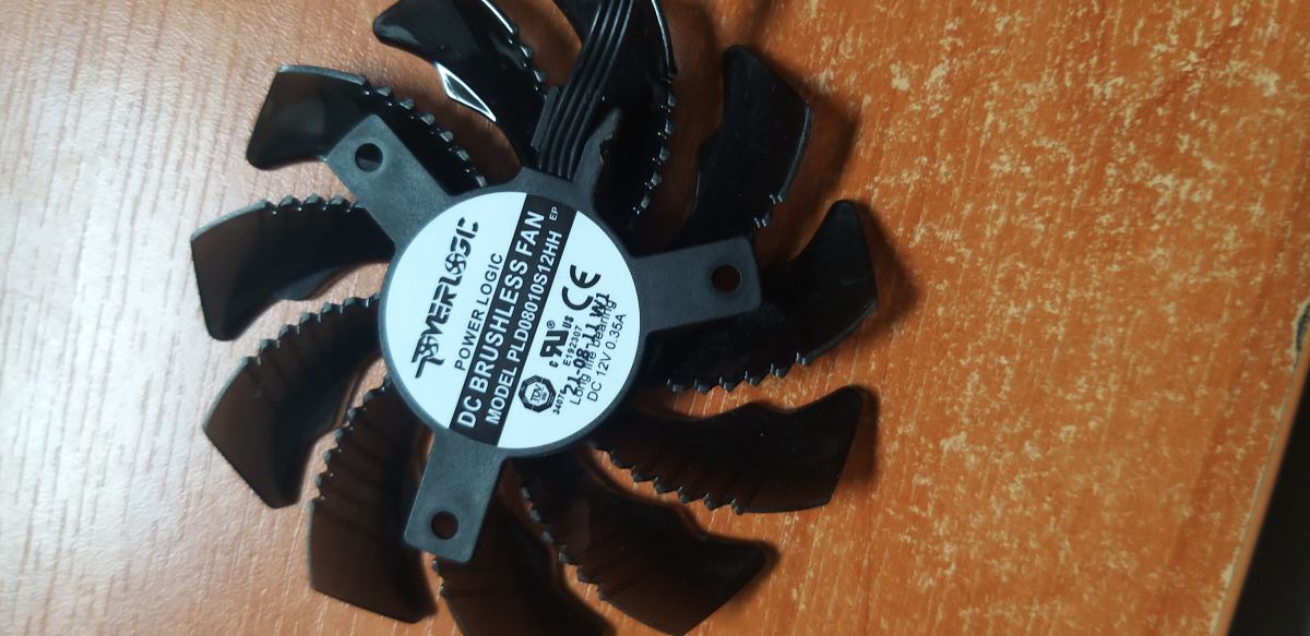

    Dnia 02.10.2025 r. wymieniałem wentylatory (zamawiane z Chin), pastę termoprzewodzącą (Noctua NT-H1 dostałem do procesora) i termopady (Gelid GP-Extreme Thermalpad 120x20x1 mm TP-GP05-B, kupione na Allegro), bo w karcie graficznej GeForce RTX 3060 GAMING OC 12G (rev. 1.0) podał mi jeden, ale jest pomiędzy nimi mała różnica: oryginały mają 12 V, 0,38 A, a nowe 12 V, 0,35 A. Nie sądzę, żeby to była jakaś wielka różnica.
    Stary
    Zbliżenie na wentylator Apistek GA81S2U 12V 0,38A na drewnianej powierzchni .
    Nowy
    Czarny wentylator Power Logic PLD08010S12HH leży na drewnianym blacie
    Najważniejsze, że działają.

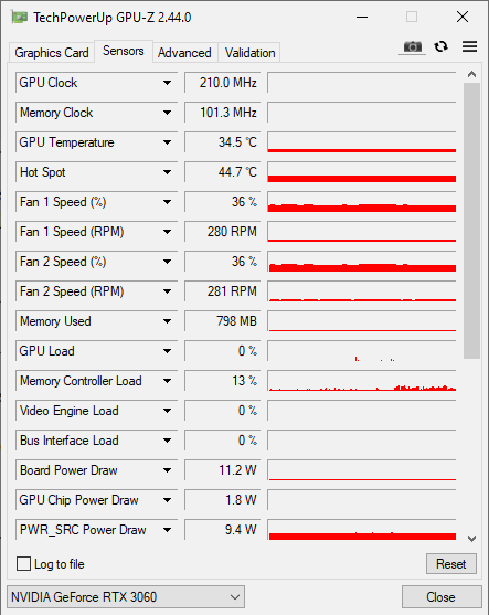

    Zmierzyłem je i tak jest, ale nie miałem takich pod ręką, więc wsadziłem o grubości 1 mm. Złożyłem kartę graficzną do kupy i uruchomiłem komputer — w spoczynku temperatura 35 °C, a hot spot 45 °C.
    Zrzut ekranu GPU-Z pokazujący temperaturę GPU 34,5 °C i hot spot 44,7 °C

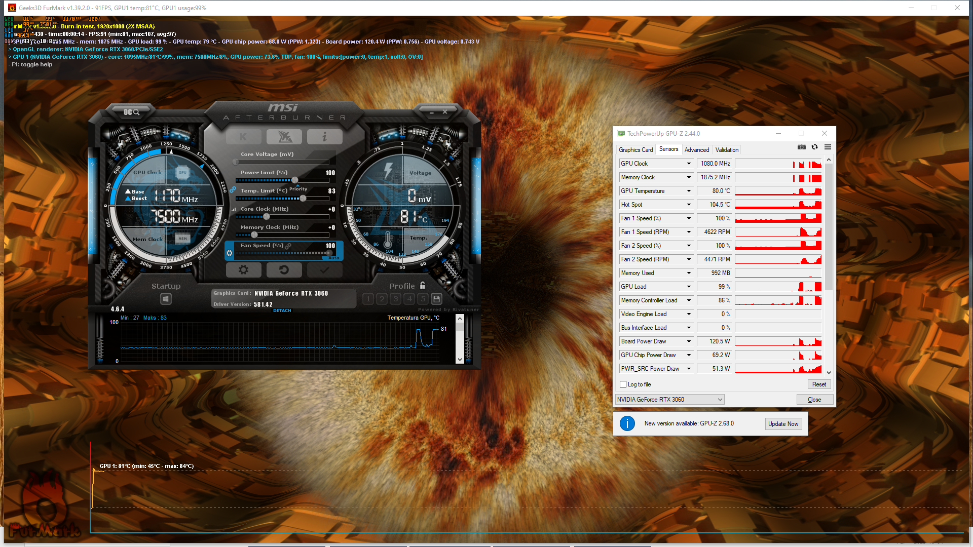

    Przez godzinę przeglądałem internet i postanowiłem sprawdzić kartę w FurMark. Tam wentylatory na maks., temperatura 84 °C.
    Zrzut ekranu FurMark z testu RTX 3060 pokazujący 81°C GPU i 104,5°C hot spot

    Jeżeli ta na zdjęciu to Twoja karta to chyba tak powinno być.
    Jeżeli masz teraz 80 stopni zamiast 60 i obroty wentylatorów po 4k obr/min. to chłodzenie nie dolega prawidłowo.
    Zdejmij te theropady z pamięci i sprawdź czy temperatury i obroty wentylatorów będą wtedy ok - jeżeli tak to masz rozwiązanie.

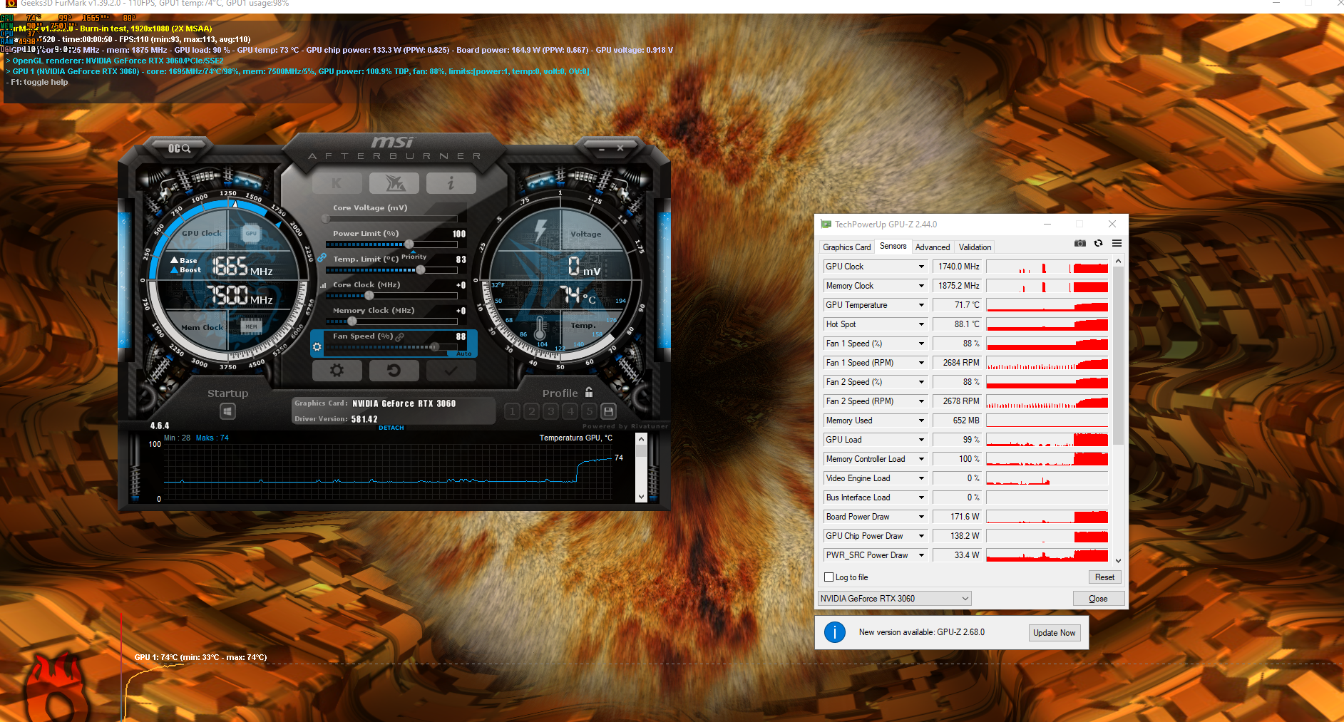

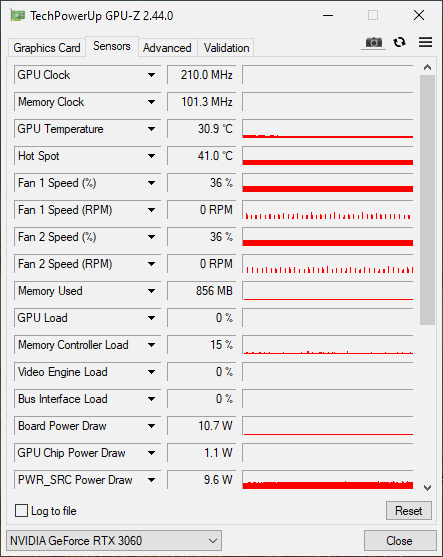

    Przepraszam, że teraz odp., ale nie miałem czasu. Dopiero dzisiaj założyłem termopady 0,5 mm, to wentylatory zaczęły działać na 40% i jak się przyglądałem karcie z boku, to wyglądało tak, jak termopady dolegały, więc wyłączyłem komputer. Nie chciałem ryzykować i nie bawiłem się w długie pomiary.
    Brat z podrzucił mi termopady 0,75 mm, dolegają idealnie, teraz robię pomiary.
    Zrzut ekranu z programu GPU-Z pokazujący temperatury i obroty wentylatorów RTX 3060
    Test trwał 20 min w ful mark. (chyba za krótko)
    (z radości zapomniałem zrobić screenshot na końcu)
    Zrzut ekranu testu GPU z programami MSI Afterburner i GPU-Z podczas FurMark

    Jest ok.
