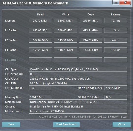

    Ten model bywał na cpu 6th gen > np. i5-6300HQ
    - DDR4-2133, bo cpu (jego controler RAM) tylko tyle obsługuje
    Masz dysk HDD czy szybszy SSD, podaj nazwy
    Nic nie zrobisz , bo ograniczenie od chipsetu HM170M Link
    _
    * jedynie lekki OC zastosowanego cpu , ale Temp. drastycznie wzrosną

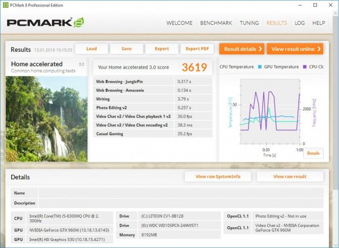

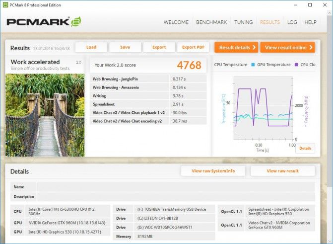

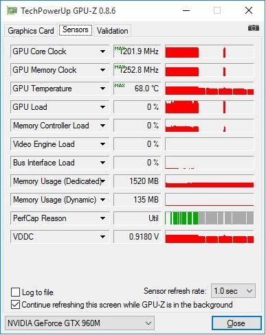

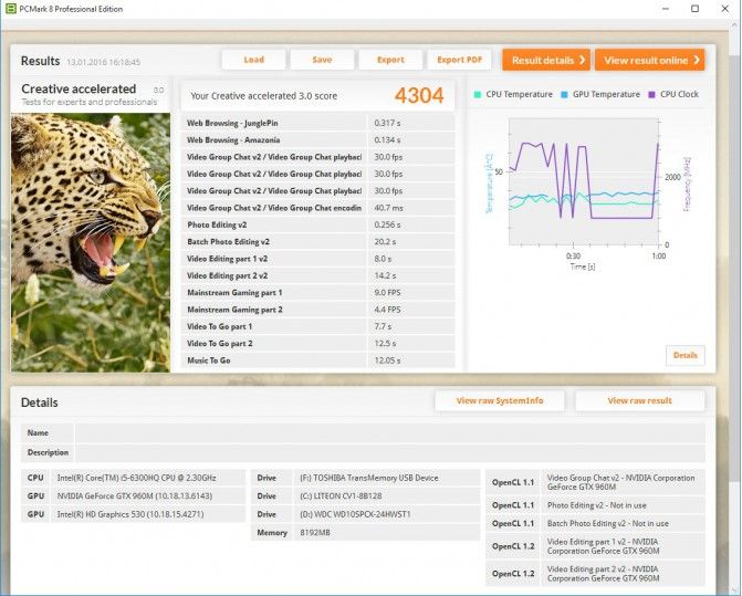

    Ponizej masz wydajnośc tego lenovo , ta sama karta i i5-6300
    Lenovo y700isk15 - W moim BIOS-ie nie ma zakładki o profilu xmp Lenovo y700isk15 - W moim BIOS-ie nie ma zakładki o profilu xmp Lenovo y700isk15 - W moim BIOS-ie nie ma zakładki o profilu xmp
