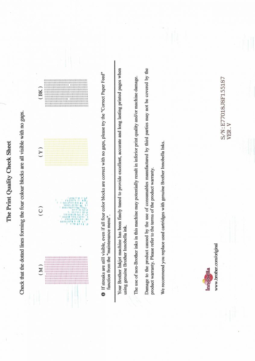

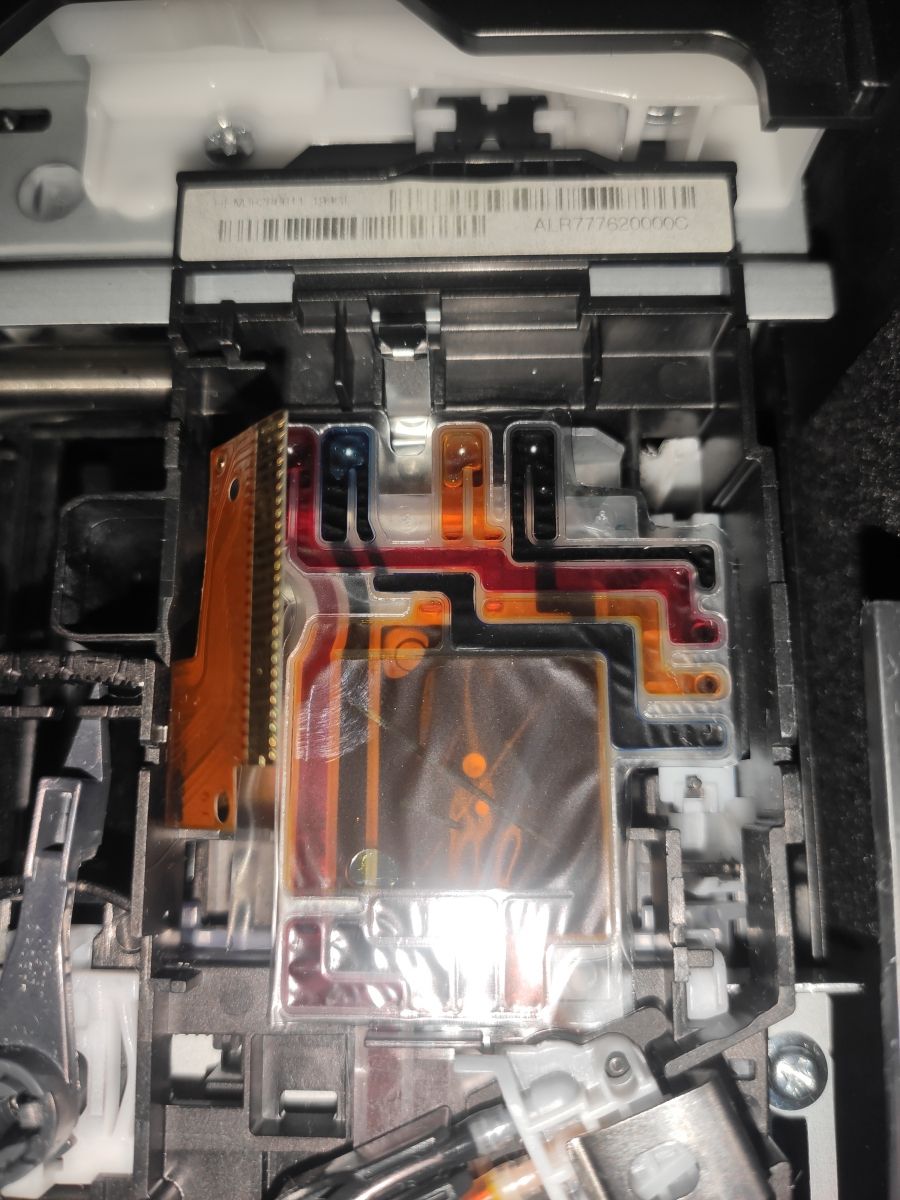

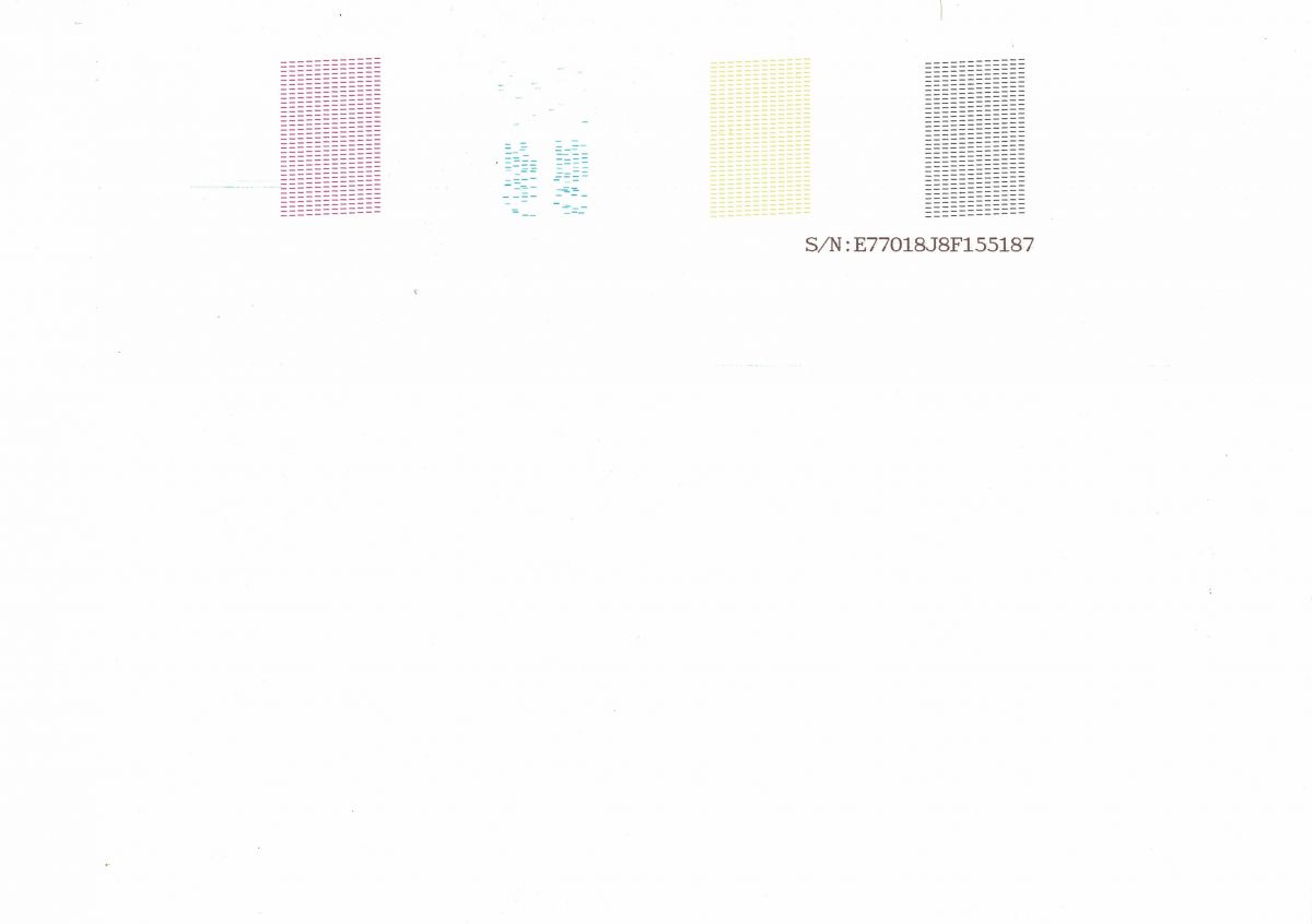

✨ Użytkownik zgłosił problem z drukarką Brother MFC-J2330DW, w której tusz cyan nie działał pomimo przeprowadzenia serwisowego czyszczenia dysz. Po kilku próbach, w tym wstrzyknięciu płynu udrożniającego i wielokrotnym czyszczeniu, problem nie ustępował. Użytkownik zauważył, że tusz cyan nie ubywał, a wydruki nadal były nieprawidłowe, z niebieskimi smugami. Ostatecznie, po zdjęciu wężyków i bezpośrednim wstrzyknięciu płynu do kanału z tuszem cyan, problem został rozwiązany.
