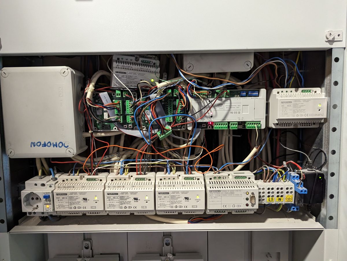

    Jak zrobisz zoom to na gorze po prawej zobaczysz centralke 2405 (cyfrowy MDS z Modulem). + komunikacja z panelami zewnetrznymi i w lokalach + moduly zasilania. To wszystko jest bardzo proste i modułowe - ale nie dziala nawet komunikacja z centralka. Najlepiej tp by bylo wywalic wszystko i kupic nowe pewnie, ale wydaje sie, ze nie ma zgody na to wsrod mieszkancow, wiec jak pomyslelismy o wymienie tylko tych głownych modulow kontrolnych (nawet zasilania mogly by pozostac bo one tylko podaja napiecie) na nowoczesny tzn z logiem i od nowa wpisali i spersonalizowali dostep. Poniżej tej centralki widac 3 zasilacze i ten moduł komunikacji który nie działa. Nawet specjalny kabel fermaxa wpinany bezposrednio do centralki tez nie dzialal.

    Na zdjęciu, oprócz lekkiego bałaganu w okablowaniu, nie widzę nic niezwykłego.
    Rozdzielnica jest za mała na ten system i zapewne dlatego tak to wygląda.
    Nie chcę obrażać Waszej technicznej wiedzy, ale to zajęcie dla wyspecjalizowanej firmy i zabieranie się samemu za ten system może przynieść … opłakane skutki – wiem, bo dość często Wspólnoty/Spółdzielnie/Zarządcy wzywają nas na ratunek, bo ktoś coś namieszał… a wtedy, po kimś, jest zdecydowanie trudniej..
    Firma, która się za to weźmie pierwsze pytanie, która powinna Wam zadać, to czy macie pliki techniczne do tego systemu. Nawet dla firmy zewnętrznej, która przyjedzie do Was pierwszy raz, to zajecie na „długie zimowe wieczory”, bo najpierw trzeba poznać system (soft) i dopiero wtedy próbować coś z tym robić.
    To raczej nie jest do rozwiązania tu na forum, bo to jest zbyt skomplikowane, ale poniżej kilka myśli.
    1. aby rozpocząć programowanie trzeba mieć pliki techniczne systemu (baza danych) - macie takie?
    2. najłatwiej programuje się bezpośrednio z JC przez złącze RS (a nie FXL) i do tego nie potrzeba jakiegoś specjalnego, fermaxowego kabla, o którym wspominasz, tylko wtyczka + modem RS + program WinCom Plus i ... trochę wiedzy....
    3. Żaden z zasilaczy nie wskazuje błędów w obciążeniu
    4. widać, że jeden z paneli zewnętrznych jest w ogóle odłączony od przełącznika
    5. czy próbowaliście wchodzić w programowanie z poziomu paneli (z palca)?
    Zbyt dużo niewiadomych…

    No to co widac to jest wlasnie efekt działania 4 róznych "wyspecjalizowanych firm" przez 10 lat utrzymujacych ten Fermax. I tu pełna racja z tym, że te opłakane skutki to własnie są już od ostatnich 3-4 lat, gdy ostatni konserwator po otrzymaniu wypowiedzenia umowy na obsługe wspolnoty celowo zmienił hasło i nie przekazał bazy danych. I teraz twierdzi, ze nigdy jej nie miał od poprzedników. Poprzedni zarząd był mało tech i nawet nie wiedział, ze takie pliki istnieją. Podobnie nikt nie wiedział że potrzebne jest hasło.
    Tak to zajecie na długie zimowe wieczory dlatego ja osobiście nie chce sie brać za naprawę tego i doprowadzenie do stanu uzywalnosci. (Pomimo tego iż jestem elektronikiem i kilka systemow domofonow zainstalowalem sam - ale nigdy nie brałem za to kasy - takze nie dzialam w branży jeśli o to pytałeś :).
    Oczywiście że kilka razy z roznych laptopow próbowałem podpiąć sie do 2338 zwykłym RS232 do USB + WinComPlus, ale jak powiedziałem nic nie chodziło. Stad była proba pominiecia 2338.
    Tak programowanie z paneli działa, ale obecna firma UT twierdzi ze to za mało i niewygodne i nie chce tego robic. Maja w tym troche racji. I jak pisałem dwa panele zew sa odlaczone (jeden chyba po stronie centralki ten co widzisz drugi od strony panelu).

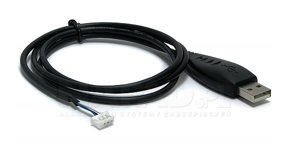

    "Nie chodziło" oznacza iż nie udało sie nawet zalogować, gdyż komunikacja była tylko w jednym kierunku.
    A przez FXL miałem na myśli nic innego tylko własnie terminal RS232 #2338.
    A jak masz na mysli połączenie po tym zlaczu CN9 to nie probowalismy bo nie mam #2466.
    Interfejs RS/USB w programowaniu urządzeń Fermaxa (innych niż MDS też) to podstawa. Przecież każdy panel można też w ten sposób programować i wcale nie trzeba mieć Fermaxowego 2466.
  • #12 20566050
    robert71r
    Posty: 11
    O i to juz jest dobra podpowiedz bo zdaniem Fermax-a jedyna alternatywna opcja zamiast połączenia przez 2338 to była po ich kablu (ktory przysłali RS485 do USB).
    W Manual-u jest tez jasno napisane ze 2466 jest konieczny ale domyslam sie ze autorom po prostu chodzilo o konwersje RS do USB. Ale jesli zykly kabel za pare groszy chodzi to byc moze warto sprobowac polaczyc sie po nim.

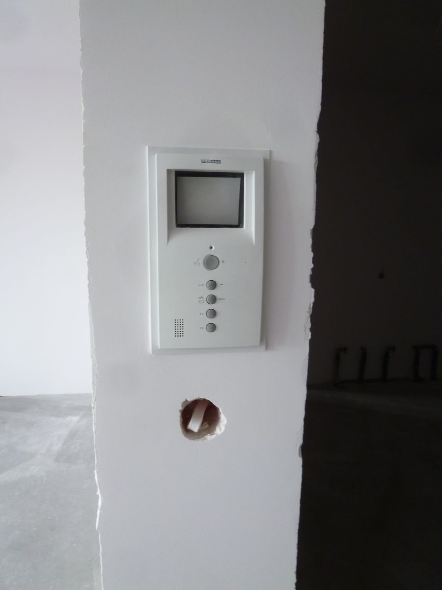

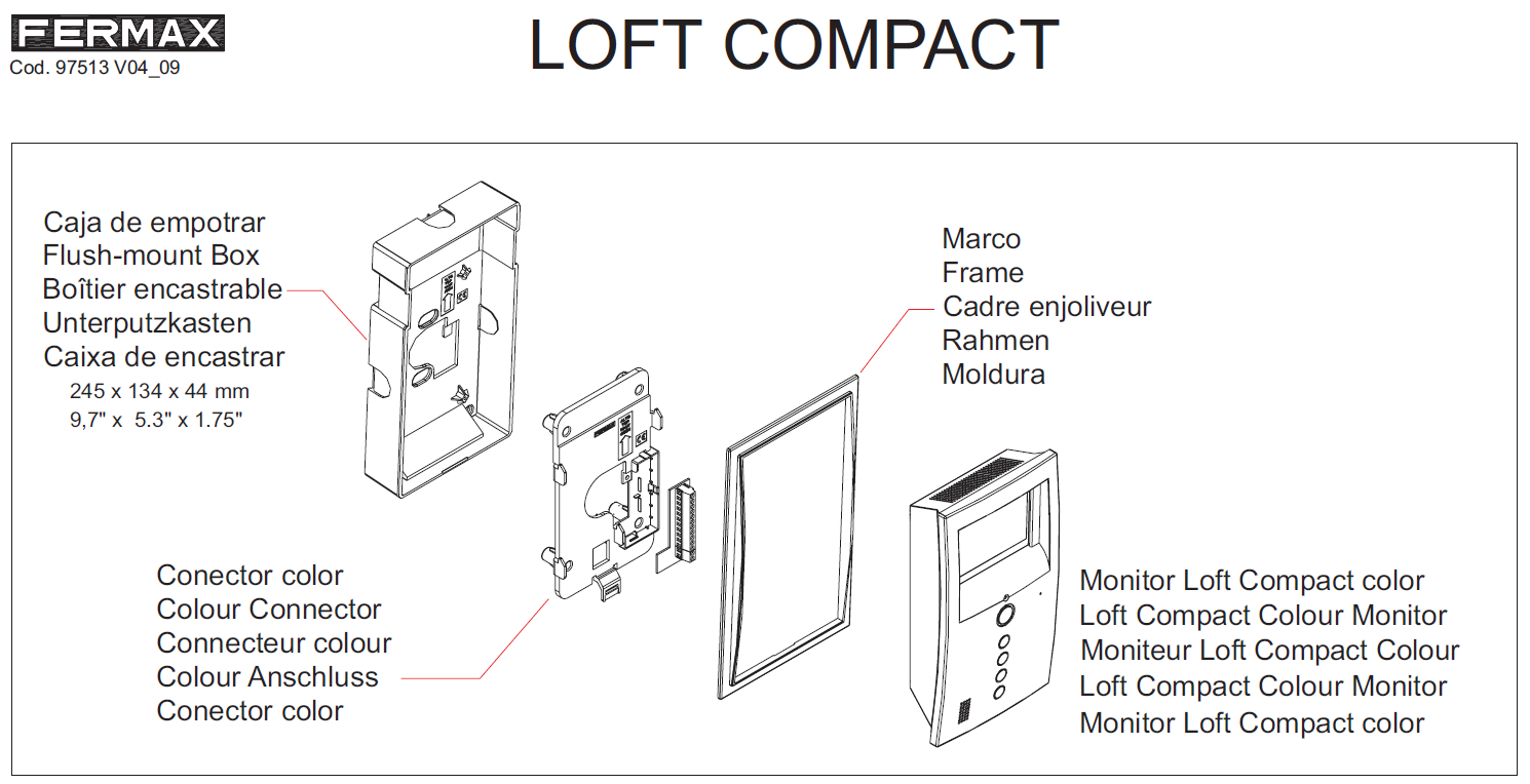

    Tak jest kilka, ale zaden nie pasuje do obecnych skrzynek podtynkowych o wymiarach 24.5 x 13.4 x 4.4 cm. Nawe nie znalazlem ani jednego który byłby w stanie je całkowicie zasłonić w pionie. Ten VDS co podałeś ma wyskość 20 cm także trzeba by dawać pod spód cos do zamaskowania dziury.
  • #17 20566628
    Daj zdjęcie tak zamontowanego monitora (z puszką podtynkową).
  • #20 20566718
    robert71r
    Posty: 11
    No tak .. tego typu ewentualne rozwiązanie własnie miałem na myśli pisząc o maskownicy.
    Ale i tak w tym 3389 widac brak 5 mm w wysokosci ... zeby nawet skrzynkę zakryła. A wierz mi, po to tam jest ta ramka miedzy skrzynka, a monitorem bo styk skrzynki i tynku jest wykonany fatalnie. Zeby to zakryc to wysokosc min 26 cm jest potrzebna i potem pozostaje zagadka ja na tym powiesic nową słuchawkę.
    Rozebrałem 3 i wszystkie wymagały poprawienia, gdyz wykonawca wiedział ze i tak ma po 1 cm ramki i w ogole tego nie wykanczał. A czasami to i dziura z pod ramki wystawała :)
