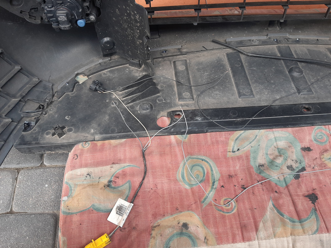

    Dziś w moim Scenicu 2 (polift, 2007) żona niechcący uderzyła dolną częścią przedniego zderzaka.
    Wiadomo, połamana kratka itp., ale też pozrywało mi instalacje halogenów przeciwmgielnych.
    Można je polutować, ale nie mogę rozgryźć, co to za jeden kabel, który zostaje mi "wolny".
    Może ktoś zerknąć na foto:
    Reanult Scenic II - zerwana instalacja halogenów przeciwmgłowych
    (jak dobrze rozpracowałem, co, do czego oczywiście...)
    Ten jeden kabelek po prawej u góry z jakąś grubsza koszulką.
    Nie widzę, do czego bym go musiał przylutować... Hmm ktoś pomoże?

    Coś mi się wydaje, że rozpracowanie nie jest poprawne. W takim przypadku żadna żarówka nie zaświeci, bo je łączysz w szereg.
    Jak pamiętam Scenic 2 (mój był z 2008) miał wspólne zasilanie obu przeciwmgielnych.
    Tak więc miernik w dłoń albo probówkę czyli kabel z żaróweczką 12 V, włączyć przeciwmgielne i posprawdzać gdzie jest plus a gdzie minus. Jak pamiętam to ten Scenic ma sterowanie świateł po plusie.
    Dużo by pomogło gdybyś wrzucił więcej zdjęć, np. zdjęcie tej wtyczki z tyłu. Nie wiadomo czy kabelki idą do jednego złącza (są zmostkowane) czy do obydwu - plus i minus.

    Zasilanie wychodzi oddzielnie do każdej lampy, ale bezpiecznik w UPC jest jeden, zasilanie rozdziela się za bezpiecznikiem, ale jeszcze w UPC.
    Przed przednim/lewym kołem na dnie zderzaka jest żółte złącze wiązki przeciwmgielnych, ma 3 piny kremowy do lewej lampy, szary do prawej i czarny masa.
    Tak to dokładnie wygląda:

    Dokładnie tak to wygląda jak na aukcji, ale tam nie widzę nigdzie tego 3 kabla, który u mnie jest wolny, dlaczego? Czy czegoś brakuje, coś zostało więcej urwane? Czy ten 3 kabel to masa, ale nie widzę dla niego nigdzie "oryginalnego" podczepienia gdzieś...

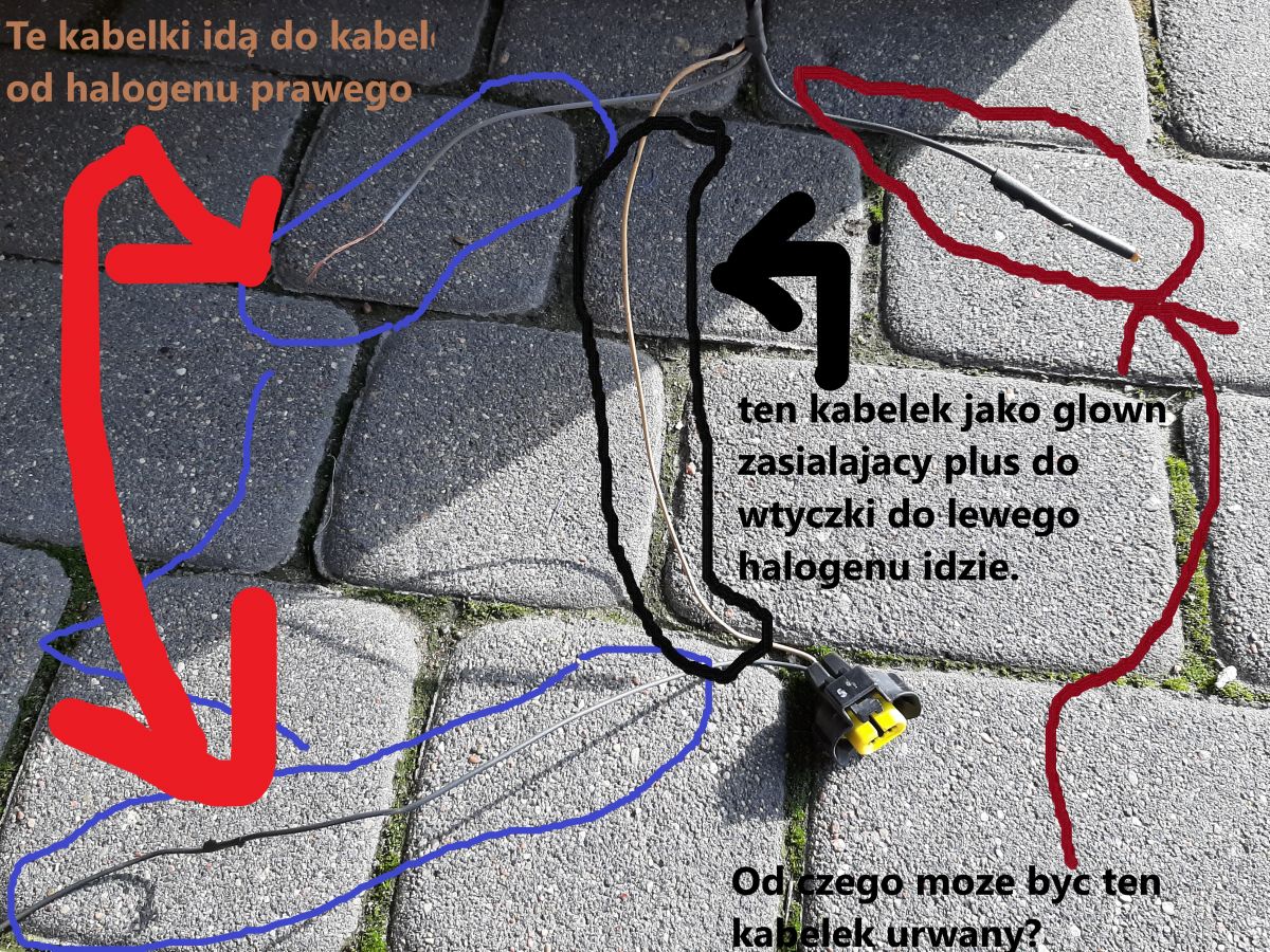

    Dobrze,
    Dzis sie troche jeszcze przyjrzalem,
    Podczepilem schematycznie i zrobilem foto,
    Z zoltej kostki instalacji wychodza 3 przewody,
    - bezowy idzie do prawego halogenu do jego wtyczki, z tej wtyczki idzie jeszcze czarny, ktory laczy sie z czarnym od lewego halogenu, tak?
    - szary laczy lewy i prawy halogen
    A co dalej z tym czarnym grubszym?
    Foto https://i.postimg.cc/8zvbGkd3/20230428-092856.jpg

    Czarne z obu lamp się łączą i wchodzą do żółtej kostki, kremowy idzie z jednej lampy, szary z drugiej i masz w kostce 3 kable, czego jeszcze nie rozumiesz?
