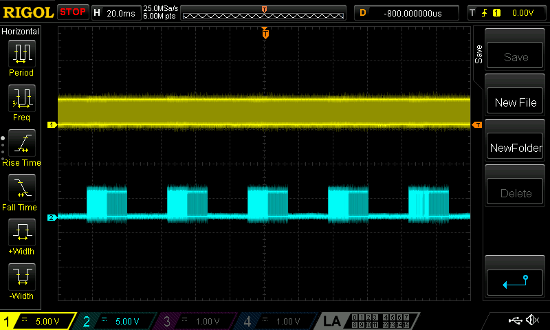

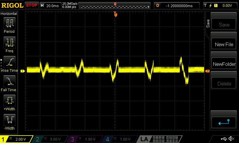

    Dźwięk który udało mi się uzyskać jest mocno zniekształcony i spowolniony.

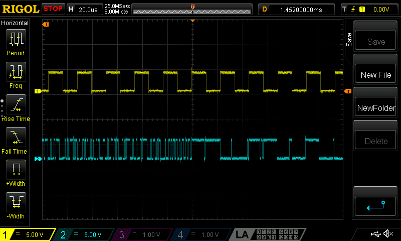

    Po podłączeniu oscyloskopu do wyjścia DACa okazało się że dźwięk generowany jest tylko przez ok. 1/3 czasu.
    STM32F1 - problem z przesyłaniem pliku WAV za pomocą I2S (SD, FatFs, DMA, I2S, DAC)
    Po sprawdzeniu sygnałów LRCK i SDATA stało się jasne gdzie leży przyczyna:
    STM32F1 - problem z przesyłaniem pliku WAV za pomocą I2S (SD, FatFs, DMA, I2S, DAC) STM32F1 - problem z przesyłaniem pliku WAV za pomocą I2S (SD, FatFs, DMA, I2S, DAC)
    Sygnał SDATA generowany jest prawidłowo przez taki sam czas jak poprawnie odtwarzany dźwięk. Przez resztę czasu nie ma go w ogóle lub ma znacznie za niską częstotliwość (równą sygnałowi LRCK).

    Próbowałem manewrować różnymi parametrami I2S oraz rozmiarem bufora i jedyna zmiana którą zauważyłem to przy zmniejszeniu rozmiaru bufora do 512 czas poprawnego generowania sygnału zwiększył się do ok. 1/2.
    Co może być przyczyną takiego zachowania I2S?
