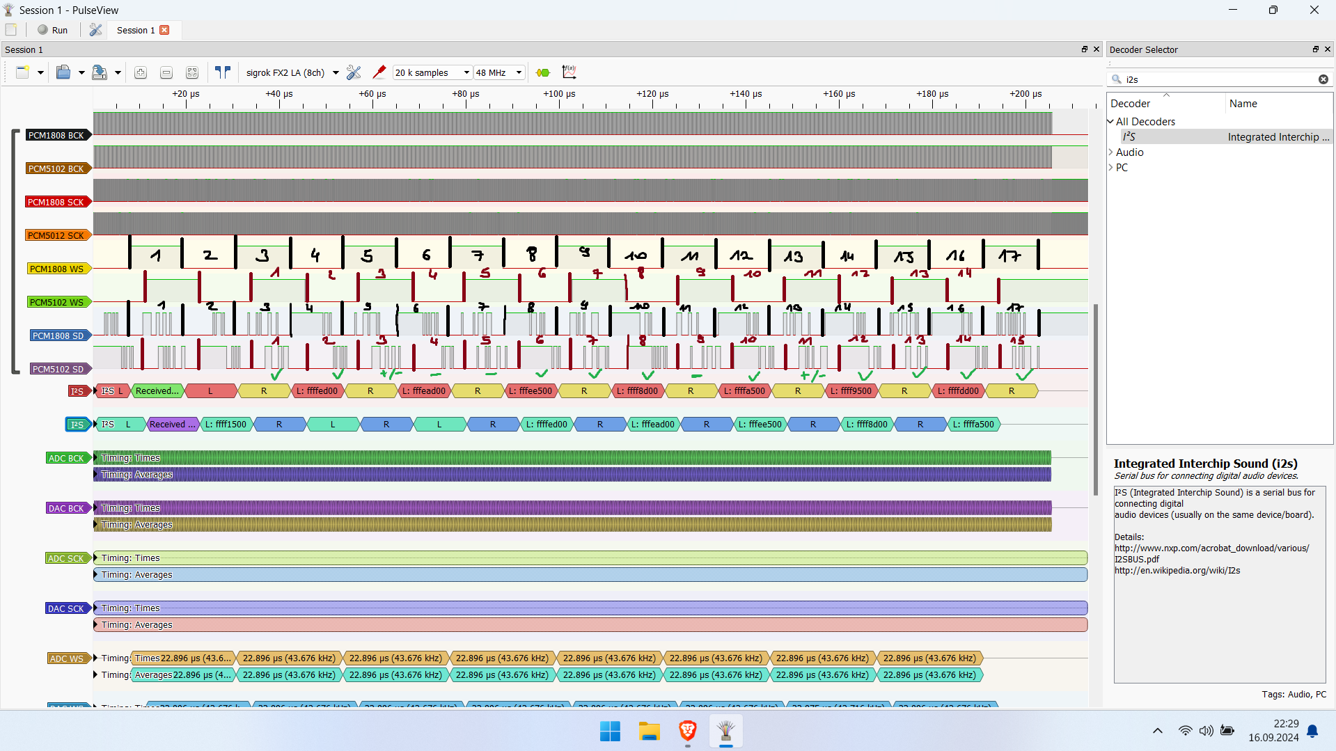

    Dzień dobry, zmagam się z nietypowym problemem. Zepsuł mi się ostatnio moduł I2S2 MOD podłączony do stm32f407, który zawierał zarówno ADC jak i DAC działający po I2S. Kupiłem coś tańszego - jako ADC PCM1808, oraz jako DAC PCM5102. Wcześniej działałem na full-duplexie, teraz jestem zmuszony działać na half-duplexie. Napisałem prosty program do bypassu dźwięku i podłączyłem pod wzmacniacz. Dźwięk brzmi jak by zastosowano filtr dolnoprzepustowy - szukam już od kilku dni w DS od ADC, DAC i stm32, nie mogę doszukać się problemu, w internecie też raczej nie widziałem kogoś, kto ma taki sam problem. Czy ktoś spotkał się kiedyś z takim problemem, lub wie gdzie szukać poblemu?
    STM32 - STM32F407VET6
    ADC - PCM1808
    DAC - PCM5102A
    Dostępne narzędzia:
    multimetr, oscyloskop FNIRSI1014d(raczej podchodzący pod zabawkę, aczkolwiek do prostych napraw dobry), analizator logiczny do 48MHz działający na Pulseview
    Poniżej kod, i niektóre ustawienia:

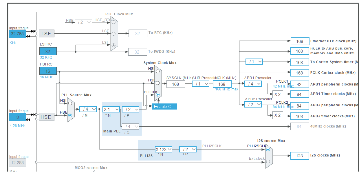

    void PeriphCommonClock_Config(void) {
       RCC_PeriphCLKInitTypeDef PeriphClkInitStruct = { 0 };
       /** Initializes the peripherals clock
       PeriphClkInitStruct.PeriphClockSelection = RCC_PERIPHCLK_I2S;
       PeriphClkInitStruct.PLLI2S.PLLI2SN = 123;
       PeriphClkInitStruct.PLLI2S.PLLI2SR = 2;
       if (HAL_RCCEx_PeriphCLKConfig(&PeriphClkInitStruct) != HAL_OK) {
          Error_Handler();

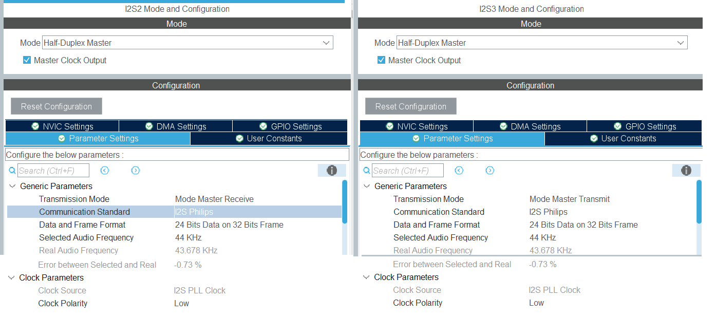

    static void MX_I2S2_Init(void) {
       /* USER CODE BEGIN I2S2_Init 0 */
       /* USER CODE END I2S2_Init 0 */
       /* USER CODE BEGIN I2S2_Init 1 */
       /* USER CODE END I2S2_Init 1 */
       hi2s2.Instance = SPI2;
       hi2s2.Init.Mode = I2S_MODE_MASTER_RX;
       hi2s2.Init.Standard = I2S_STANDARD_PHILIPS;
       hi2s2.Init.DataFormat = I2S_DATAFORMAT_24B;
       hi2s2.Init.MCLKOutput = I2S_MCLKOUTPUT_ENABLE;
       hi2s2.Init.AudioFreq = I2S_AUDIOFREQ_44K;
       hi2s2.Init.CPOL = I2S_CPOL_LOW;
       hi2s2.Init.ClockSource = I2S_CLOCK_PLL;
       hi2s2.Init.FullDuplexMode = I2S_FULLDUPLEXMODE_DISABLE;
       if (HAL_I2S_Init(&hi2s2) != HAL_OK) {
          Error_Handler();
       /* USER CODE BEGIN I2S2_Init 2 */
       /* USER CODE END I2S2_Init 2 */
    static void MX_I2S3_Init(void) {
       /* USER CODE BEGIN I2S3_Init 0 */
       /* USER CODE END I2S3_Init 0 */
       /* USER CODE BEGIN I2S3_Init 1 */
       /* USER CODE END I2S3_Init 1 */
       hi2s3.Instance = SPI3;
       hi2s3.Init.Mode = I2S_MODE_MASTER_TX;
       hi2s3.Init.Standard = I2S_STANDARD_PHILIPS;
       hi2s3.Init.DataFormat = I2S_DATAFORMAT_24B;
       hi2s3.Init.MCLKOutput = I2S_MCLKOUTPUT_ENABLE;
       hi2s3.Init.AudioFreq = I2S_AUDIOFREQ_44K;
       hi2s3.Init.CPOL = I2S_CPOL_LOW;
       hi2s3.Init.ClockSource = I2S_CLOCK_PLL;
       hi2s3.Init.FullDuplexMode = I2S_FULLDUPLEXMODE_DISABLE;
       if (HAL_I2S_Init(&hi2s3) != HAL_OK) {
          Error_Handler();
       /* USER CODE BEGIN I2S3_Init 2 */
       /* USER CODE END I2S3_Init 2 */

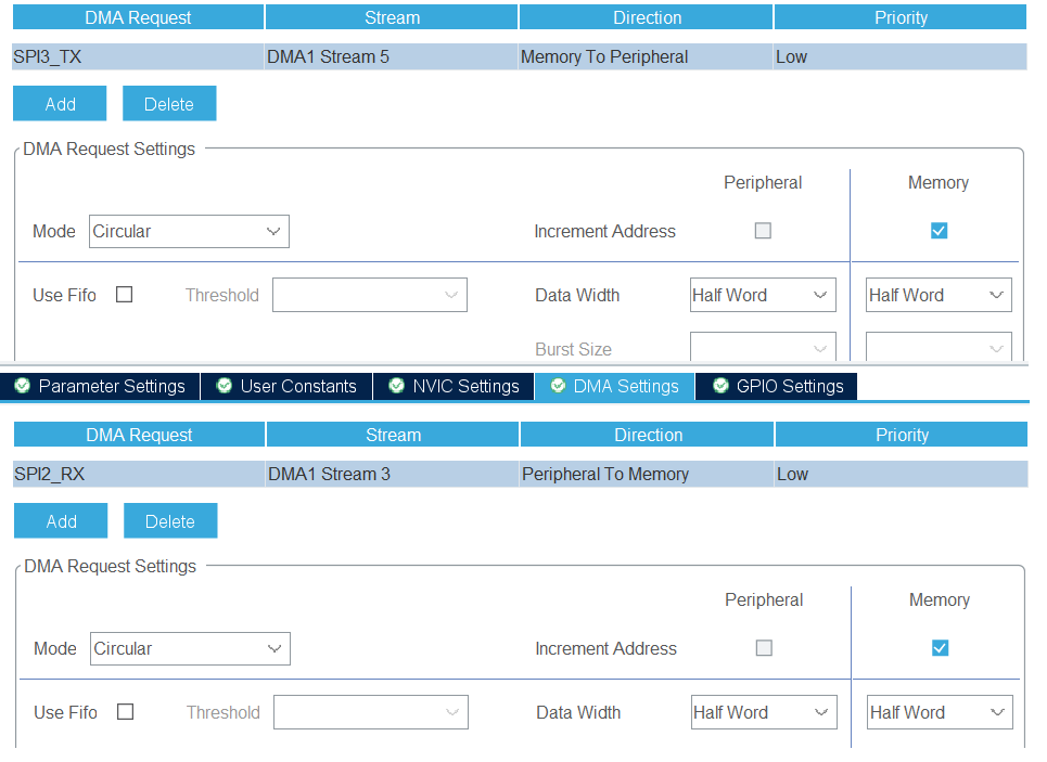

    static void MX_DMA_Init(void) {
       /* DMA controller clock enable */
       __HAL_RCC_DMA1_CLK_ENABLE();
       /* DMA interrupt init */
       /* DMA1_Stream3_IRQn interrupt configuration */
       HAL_NVIC_SetPriority(DMA1_Stream3_IRQn, 0, 0);
       HAL_NVIC_EnableIRQ(DMA1_Stream3_IRQn);
       /* DMA1_Stream5_IRQn interrupt configuration */
       HAL_NVIC_SetPriority(DMA1_Stream5_IRQn, 0, 0);
       HAL_NVIC_EnableIRQ(DMA1_Stream5_IRQn);

    1. Konfiguracja I2S i format danych
    Zauważyłem, że używasz formatu danych 24-bitowego (`I2S_DATAFORMAT_24B`) zarówno dla ADC (PCM1808), jak i DAC (PCM5102A). Upewnij się, że oba układy obsługują ten format. PCM1808 obsługuje 24-bitowe dane, ale PCM5102A może wymagać specyficznej konfiguracji, aby poprawnie odbierać dane w tym formacie.
    Propozycja:
    - Sprawdź, czy PCM5102A jest poprawnie skonfigurowany do odbioru 24-bitowych danych. Jeśli nie, spróbuj zmienić format danych na 16-bitowy (`I2S_DATAFORMAT_16B`) i sprawdź, czy problem nadal występuje.
    2. Częstotliwość próbkowania
    Ustawiłeś częstotliwość próbkowania na 44,1 kHz (`I2S_AUDIOFREQ_44K`). Upewnij się, że zarówno PCM1808, jak i PCM5102A są skonfigurowane do pracy z tą częstotliwością. Jeśli częstotliwość próbkowania nie jest zgodna, może to powodować zniekształcenia dźwięku.

    3. Zegar I2S
    W funkcji `PeriphCommonClock_Config()` ustawiasz wartości PLLI2SN = 123 i PLLI2SR = 2, co generuje zegar dla I2S. Upewnij się, że te wartości są odpowiednie dla częstotliwości próbkowania 44,1 kHz. Jeśli zegar jest nieprawidłowy, może to powodować problemy z jakością dźwięku.
    Propozycja:
    - Sprawdź, czy wartości PLLI2S są poprawnie skonfigurowane. Możesz spróbować zmienić te wartości, aby uzyskać bardziej precyzyjny zegar dla I2S.

    1. Zarówno PCM1808 obsługuje 24-bitowe dane, jak i PCM5102A. Nie mogę zmienić tych wartości, jedyne co to mogę dla PCM1808 ustawić piny MD0 oraz MD1 i FMT, które wpływają na wybór fs w przypadku trybu mastera, i wybór I2S Philips czy Left Justified. Mam wybrany standardowy Philips. W wypadku PCM5102A nie mam nic do wyboru, działa na standard Philips 24-bitowy.
    2. Oba moduły mają autodetekcję częstotliwości, częstotliwości te nie mogą być różne, ponieważ sygnał trafia z PLLI2S, który generuje dokładnie ten sam sygnał dla I2S2 oraz I2S3.
    3. Nie ważne, jaką wartość próbkowania ustawię, czy 44.1, 48 czy 96 kHz, efekt jest ten sam.
    4. Nie powinno być opóźnień dźwięku, czasy wykonywania DMA dla odbierania i wysyłania są takie same, i zastosowane jest podwójne buforowanie, aby zapewnić stały przesył danych.
    5. PCM5102A oczekuje 32-bitowej ramki z 24 bitami danych. Forma wysyłania danych jest poprawnie skonfigurowana, działało tak na PMOD I2S2, tutaj także działa.

    1. Synchronizacja zegarów I2S
    Chociaż wspomniałeś, że oba układy korzystają z tego samego sygnału zegarowego z PLLI2S, warto dokładnie sprawdzić, czy sygnały zegarowe (MCLK, BCLK, LRCLK) są poprawnie zsynchronizowane między ADC (PCM1808) a DAC (PCM5102A). Nawet niewielkie różnice w synchronizacji mogą powodować zniekształcenia dźwięku.
    Propozycja:
    - Użyj oscyloskopu lub analizatora logicznego, aby sprawdzić, czy sygnały zegarowe są zgodne z oczekiwaniami. Zwróć szczególną uwagę na:
    - MCLK: Powinien być wielokrotnością częstotliwości próbkowania (np. 256 * 44,1 kHz).
    - BCLK: Powinien być zgodny z liczbą bitów na próbkę i częstotliwością próbkowania (np. 2 * 24 * 44,1 kHz).
    - LRCLK: Powinien zmieniać stan co ramkę danych, wskazując lewy lub prawy kanał.

    5. Buforowanie danych i DMA
    Zastosowanie podwójnego buforowania DMA to dobry krok, ale warto upewnić się, że dane są poprawnie przesyłane między buforami. Sprawdź, czy nie występują błędy w zarządzaniu buforami, które mogą powodować zniekształcenia dźwięku.
    Propozycja:
    - Dodaj dodatkowe debugowanie w callbackach DMA, aby upewnić się, że dane są poprawnie przesyłane między buforami. Możesz również spróbować zwiększyć rozmiar buforów, aby upewnić się, że nie występują problemy z przepełnieniem bufora.

    Przeanalizowałem analizatorem logicznym sygnały - częstotliwości się zgadzają. Odkryłem jednak, że niektóre próbki wchodzące z STM32 na PCM5102 są znacznie zniekształcone w porównaniu do oryginału wychodzącego z PCM1808 do STM32. Sprawdzenie trochę na oko, ale da się zobaczyć, że niekiedy dane są w miarę poprawne, po "ujdzie" aż do kompletnego błędu. Zaczynam pisać program do nadawania tylko przez PCM5102A.
    Zrzut ekranu z analizy sygnałów w programie PulseView, pokazujący sygnały I2S z różnych urządzeń, z notacjami i oznaczeniami charakterystyk sygnałów.
