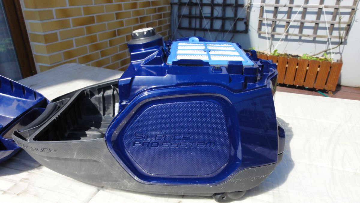

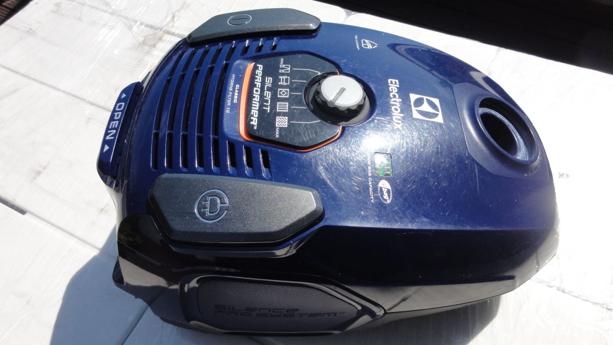

    Jak w temacie. Odkręcone wszystkie dostępne i widoczne wkręty (6 szt.). Ten model odkurzacza nie posiada listwy ozdobnej oraz małe kółka od spodu. Wiem, że z tyłu obudowy są cztery zaczepy, lecz trzyma przód w okolicy pokrętła regulacji mocy. W załączeniu zdjęcia z widokiem tego modelu. Będę wdzięczny za wskazówki.

    Masz i demontuj.

    Ocena: 4
    Dziękuję, poszło. Trzeba użyć siły, ale nic się nie urwie :-) Należy postępować zgodnie z rysunkiem, wykręcić trzy wkręty od góry i mocno pociągnąć do góry przednią część. Nic się nie urwie.
