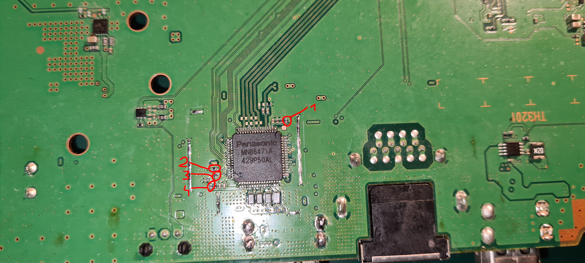

Konsola PS4 CUH-1003A, płyta SAA-001.
Wymienione gniazdo HDMI na to ze "ścianką" i co dziwne konsola ruszyła, więc wyłączyłęm ją w oczekiwaniu na zamówione termopady. Po wymianie ich oraz pasty znowu BLOD. Kupiłem używany (ponoć sprawny) wylut retimera i po jego wlutowaniu w międzyczasie zauważyłem, że jeden jego filter (podwójna cewka) jest rozwarta, więc kupiłem nową, po jej wlucie zrobił się już WLOD.
Gniazdo HDMI jest sprawne (sprawdzone testerem gniazda), sygnały wychodzą wszystkie, tak samo sprawne są diody przy gnieździe, jak i są przejścia na drugą stronę płyty do filtrów i retimera.
Obstawiałbym, że jednak chip jest niesprawny (wiem, że zdarzają się nawet uszkodzone nowe), ale w międzyczasie 4 elementy na płycie dają mi "bipa" przy mierzeniu przejścia miernikiem - te na załączonym obrazku. Czy ktoś ma jakieś zapiski, schematy czy cokolwiek pozwalającego na odczyt parametrów tych elementów ?
Z góry dzięki.
