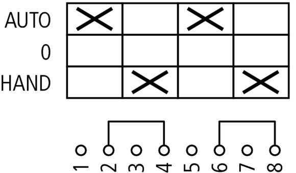

    Hej wszystkim mam takie pytanie na działce mam kilka lamp są one odpalane zegarem PCZ-525.3 po nim jest stycznik Schneidera. Chciałbym dodać jeszcze łącznik krzywkowy jak na zdjęciu podpowiecie jak go spiąć? Łączenie PCZ-525.3, stycznika Schneidera i łącznika krzywkowego - porady dot. instalacji

    W łączniku są zaciski 1, 2, 3, 4 - 2 i 4 powinny być połączone, jak nie połącz je. I tutaj podłączasz cewkę stycznika - w tej chwili zapewne podłączona jest do PCZ. Zacisk 1 przełącznika podłącz do PCZ tam gdzie była podpięta cewka stycznika. Zacisk 3 łączysz z fazą zasilająca.

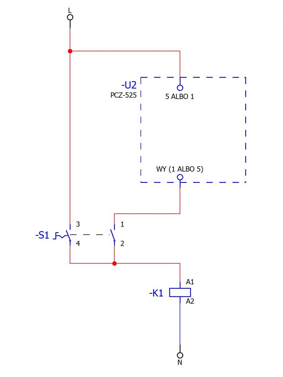

    integrus12 napisał:
    Chciałbym dodać jeszcze łącznik krzywkowy jak na zdjęciu podpowiecie jak go spiąć?...[/url]
    Może tak:
