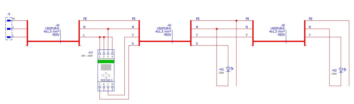

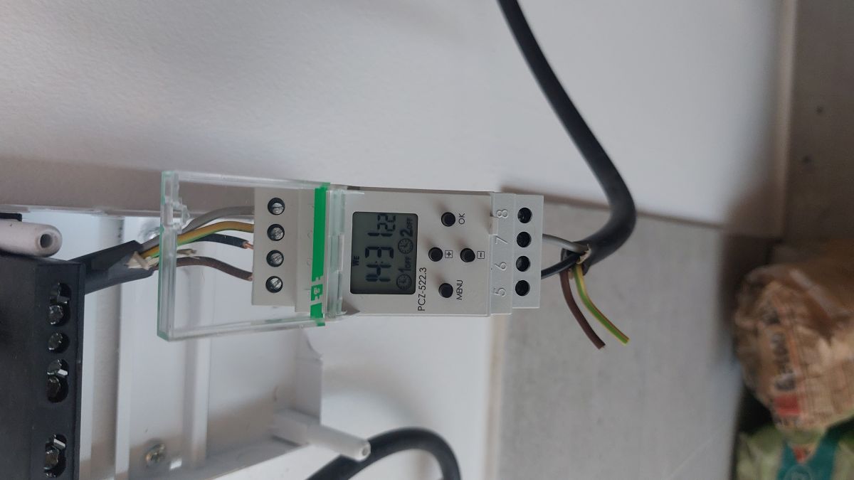

Witam, kupiłem zegar sterujący PCZ 522.3 do oświetlenia dwóch linii w ogrodzie, mam przewód zasilający 4 x 1,5, jak podłączyć kable, aby to zadziałało?
Czyli przewód 4x idzie tylko do lamp i jest odpowiednio podłączony do nich i są dwie linie które mają osobno działać? A zasilanie chcesz wziąć z sąsiedniego gniazda obok zegara? Czy instalacja/gniazdo ma bolec podłączony?
Nie kolego. Zorganizuj sobie kogoś kto to rozumie. Przez forum tego nie zrobisz, bo nikt nie wie co dokładnie masz aktualnie na tych kablach podłączone.

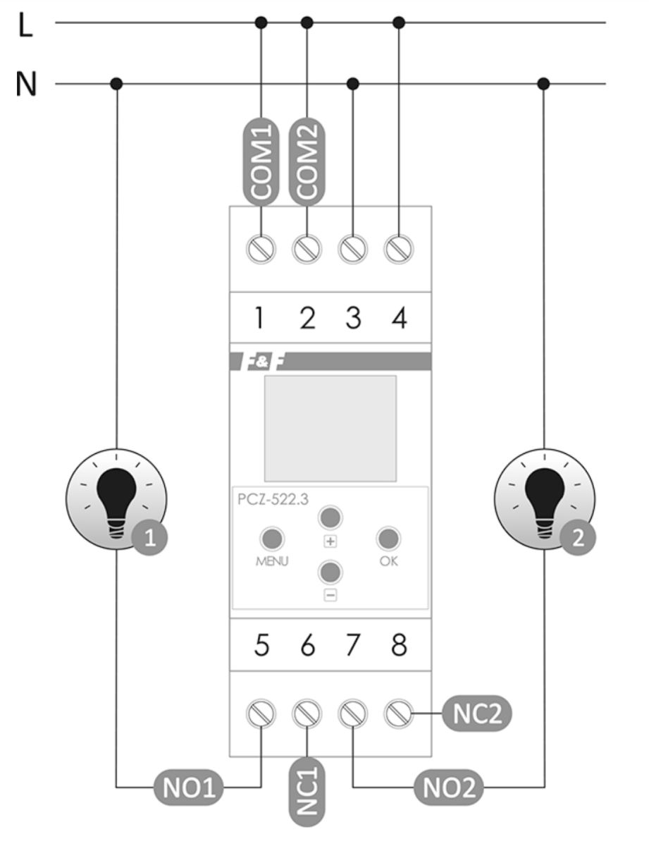

✨ Dyskusja dotyczy podłączenia zegara sterującego PCZ 522.3 do dwóch linii oświetlenia ogrodowego z wykorzystaniem przewodu 4x1,5 mm². Zegar posiada oznaczenia zacisków: 1, 2, 4 jako faza, 3 jako przewód neutralny, 5 i 7 jako wyjścia dla dwóch obwodów oświetleniowych. Użytkownik posiada przewód 4-żyłowy, zasilany z gniazdka z bolcem ochronnym. Wątpliwości dotyczą prawidłowego rozdzielenia przewodów fazowych i neutralnych oraz podłączenia dwóch linii oświetlenia, które mają działać niezależnie. Wskazano, że schemat podłączenia jest dostępny w instrukcji oraz na załączonych obrazkach, a także zaproponowano konsultację z fachowcem ze względu na ryzyko nieprawidłowego podłączenia. W dyskusji pojawił się również schemat wygenerowany przez ChatGPT ilustrujący możliwe podłączenie. Ostatecznie zalecane jest dokładne sprawdzenie istniejącej instalacji i ewentualne wsparcie specjalisty. Podsumowanie wygenerowane przez AI na podstawie treści dyskusji.
