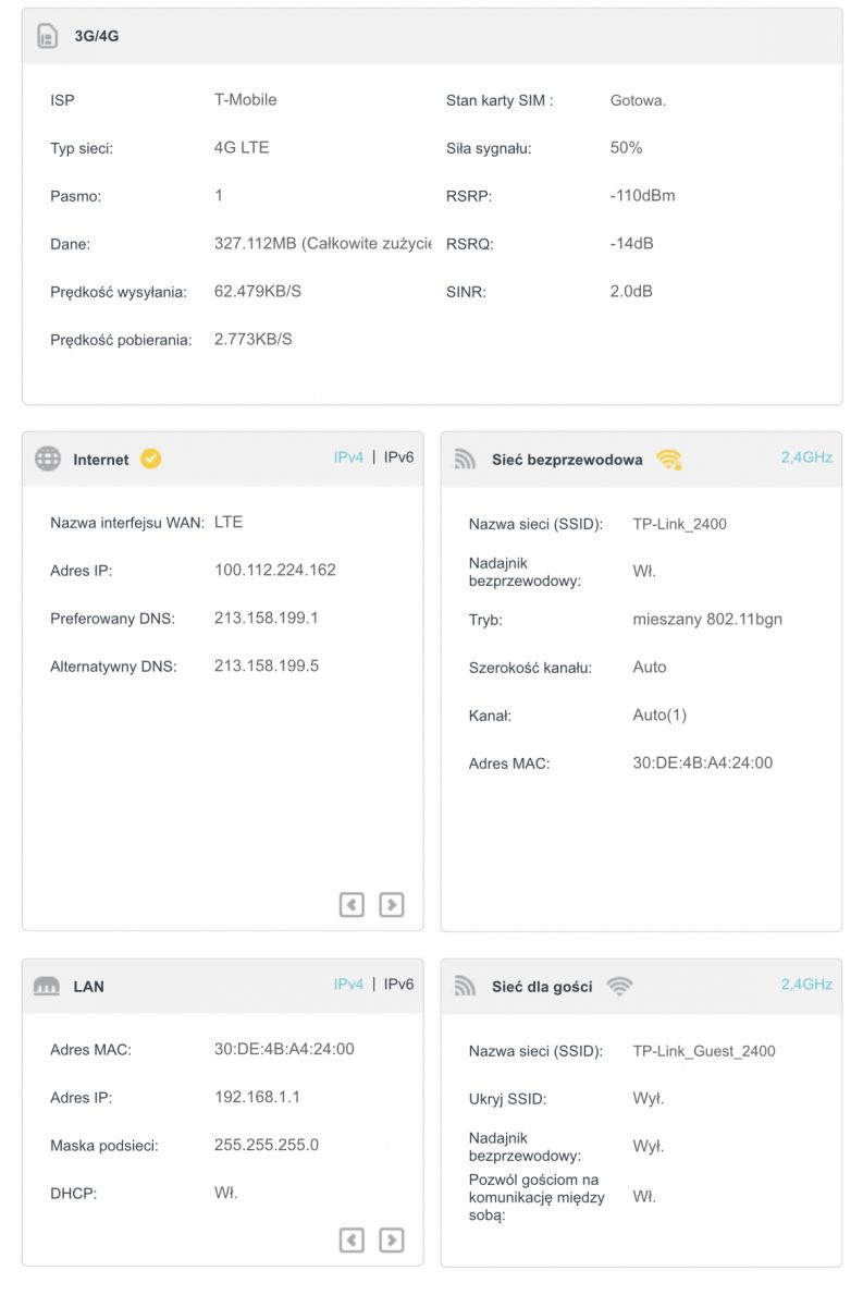

    Zestaw jest skonfigurowany na tyle, iż posiadam podgląd przez aplikacje ale tylko i wyłącznie będąc połączony po WI-FI. Po przełączeniu na transmisje danych bądź inne wi fi, nie mam podglądu do kamer. Internet mam od dostawcy T-Mobile, router TP-link TL-MR100. P2P włączone. Naprawdę nie mam już pomysłu jak to ugryźć… Z góry dziękuje za pomoc…

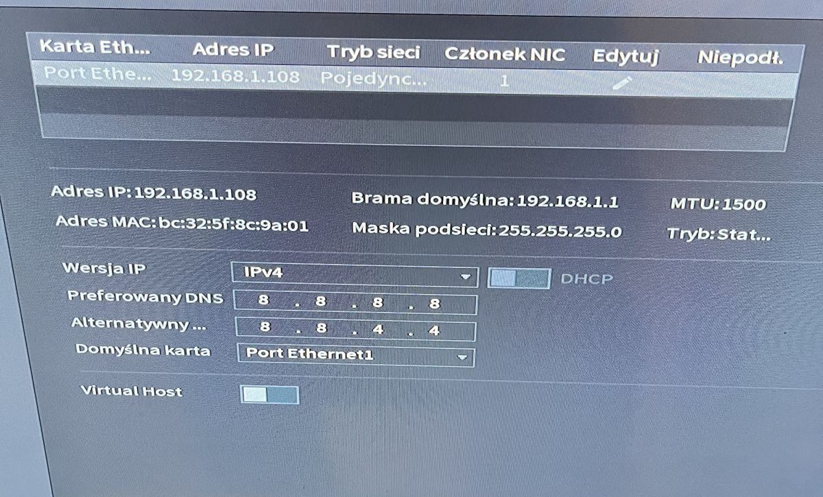

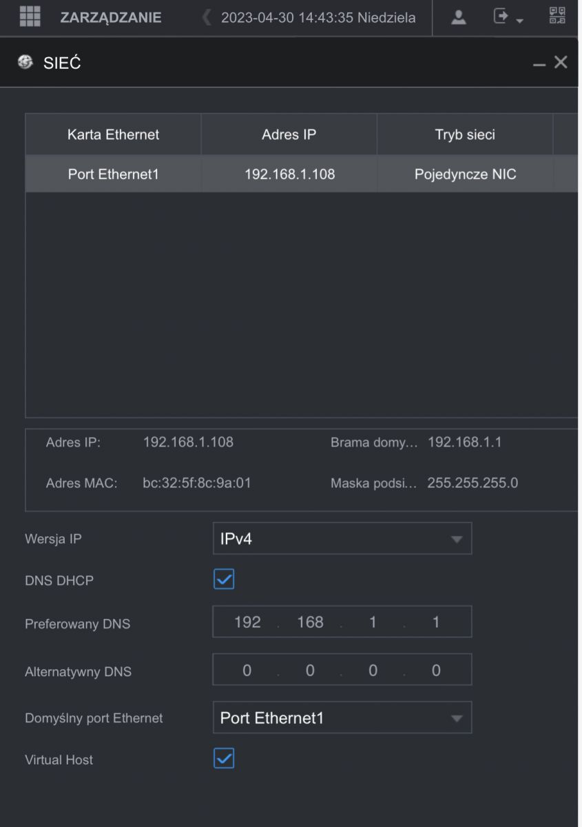

    Odznacz DNS DHCP i wpisz tam odpowiednio 8.8.8.8 i 8.8.4.4
    Następnie wyłącz Wi-Fi w telefonie, w aplikacji w telefonie usuń obecnie dodany rejestrator i zeskanuje kod QR lub wpisz ręcznie numer seryjny, opcjonalnie wprowadź też login i hasło do rejestratora(nie pamiętam jak to się konfiguruje w BCS).

    Adres IP nie jest publiczny, natomiast jest to adres zmienny.

    Brak podglądu kamer w aplikacji DMSS na iOS przez transmisję danych - Rejestrator BCS, TP-link >>20560190
    Tak to powinno wyglądać? Proszę wybaczyć ale jestem zielony.

    Probowalem, niestety nie trybi…

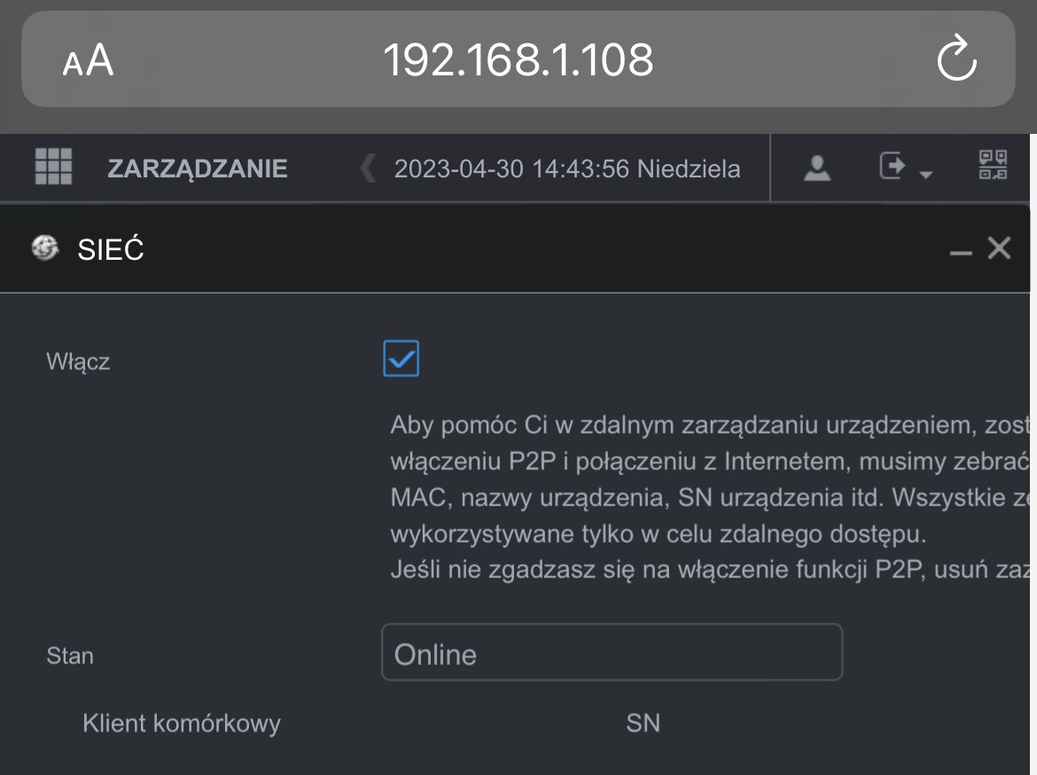

    Masz status online - więc problem masz w apce/telefonie.
    Sprawdź na androidzie.
