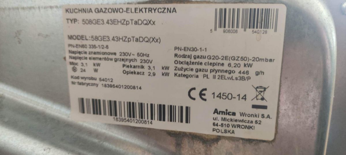

    Amica 58GE3.43HZpTaDQ(Xx): Nieodpalające palniki, wymiana iskrowników, termopar i czyszczenie dysz Cześć,
    ostatnio w kuchence firmy Amica zaczęły psuć się palniki, wszystkie palniki nie odpalały, dopiero po przyłożeniu zapałki zaczęły odpalać, iskra była, choć w jednym jej nie było, a jeśli chciało się z przycisku odpalić to się nie dało.
    Wymieniłem w wszystkich palnikach na nowe iskrowniki i termopary, wyczyściłem palniki oraz dysze, jeden palnik odpala normalnie bez problemu, drugi odpala ale ogień się nie podtrzymuje, a dwa pozostałe w ogóle nie odpalają, dopiero tak samo po przyłożeniu zapałki.
    Iskra jest teraz dobra, choć zauważyłem ze jak odpalam przy jednym palniku to widzę iskrę na dwóch palnikach. Czy do wymiany jest jeszcze generator iskry, czy to pomoże czy jeszcze coś trzeba wymieniać? I jeszcze jest nowy włącznik funkcji.

    Iskra ma się pojawiać na każdym palniku., więc podejrzenia pada na generator iskry.
