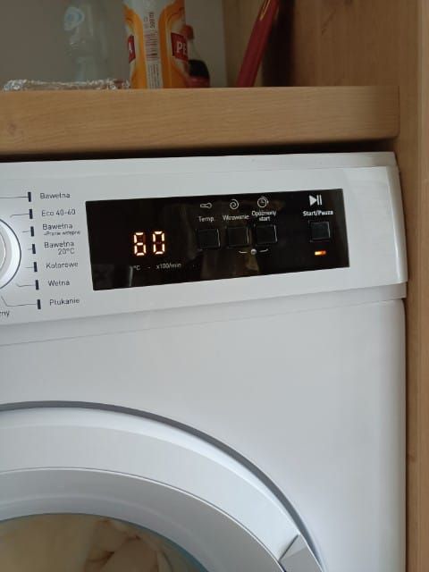

    Pralka Amica MWAC610DL, po wybraniu programu i start rozpoczyna czyli chwilowo odpompowuje resztki wody, zaczyna pobierać ale tylko przez chwilę (słychać jak woda leci do bębna) po czym staje, na wyświetlaczu czas działania wybranego programu ale nic więcej się nie dzieje, pralka wisi.
    Amica MWAC610DL - przerwanie pracy po pobraniu wody, brak błędów, gwarancja
    Sprawdzony odpływ ale nic nie przytkane. Pralka nie wyświetla żadnego błędu. Usterka pojawiła się bez wyraźnej przyczyny, jednego dnia prała następnego zachowuje się jak opisałem. Nie zajmuję się pralkami zastanawiam się co można jeszcze zrobić bez rozkręcania pralki, która jeszcze jest na gwarancji.
    Proszę o sugestie.

    Sprawdź, czy widać w pralce wodę, czy może zatrzymanie poboru wody spowodowane jest np. zatkaniem sitka w wężu dopływowym.

    To zbyt nowy sprzęt by ktoś udostępnił procedurę wejścia w tryb serwisowy więc raczej bez zaglądnięcia do jej wnętrza się nie obejdzie. Jeżeli potrafisz zrobić to bezinwazyjnie i sprawdzić czy nie zawiesiła się przypadkiem jedna ze szczotek w silniku napędowym: https://north.pl/karta/silnik-napedowy-do-pralki-amica-mwac610dl,5PJ-6K-C2MP-854.html
    następnie dokonać pomiarów grzałki to działaj. Jeśli jednak nie chcesz ryzykować utraty gwarancji to pozostanie Ci wezwanie serwisu gwarancyjnego i oczekiwanie na wizytę serwisanta.

    Dzięki za odpowiedzi, pralka nie jest moja ale właścicielka mówi że słychać jak woda wpływa do bębna ale dzieje się krótką chwilę a potem dopływ wody jest odcinany. Faktycznie możliwe że wisi silnik bo jak woda jest wlewana pralki zaczynają powoli obracać bębnem a tu bęben nawet nie drgnie. Pralka na gwarancji więc lepiej poczekać. Trochę mnie zastanawia dlaczego nie ma jakiegoś błędu na wyświetlaczu. Z reguły te urządzenia wyświetlają jakieś kody błędów.
    Dzięki wielkie.
