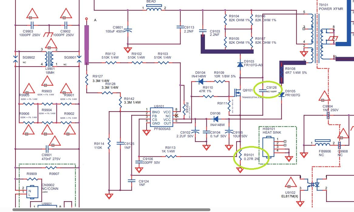

    Dzien dobry.
    Podczas ogladania tv nagle zgasl. Bylo slychac strzal. Rozkrecilem tv i znalazlem dwa uszkodzenia. Opornik o nazwie R9101 oraz kondensator C9126. Caly zasilacz na allegro kosztuje 150 zl ale ja chciałbym naprawic te dwa elementy. Skonczylem technikum elektroniczne ale nie mam doświadczenia w naprawach. Minelo 15 lat jak skonczylem szkole jedynie co to umiem lutowac i to lubie :) Prosze poradzcie mi czy jak wymienie opornik i kondensator to zadziala wszystko czy moze byc wiecej niewidocznych uszkodzen? Bede z siebie dumny jak samodzielnie naprawie tv bo moj tata we mnie nie wierzy :)

    Jeśli jest miernik, i autor umie go obsługiwać to spróbować można. Jednak raczej jest więcej uszkodzonych elementów, obstawiam uszkodzony tranzystor Q9101 -do sprawdzenia elementy w jego sterowaniu ; Bezpiecznik sieciowy F9902. Od spodu rezystory R9109; R9109; R9113..

    Az tak? Myslalem ze jak nie ma sladow to bedzie w porzadku. Dobrze oporniki sprawdze ale zeby sprawdzic tranzystor to musze go wylutowac prawda?

    Na foto widać że są uszkodzone, prawdopodobnie też U9101. Więc naprawa raczej prosta nie będzie, pomijając fakt klejenia elementów SMD do PCB w oryginale.

    W tych zasilaczach najczęściej padają elementy C9126 100pf/1KV Q9101 STF6N65K3 R9101 0.33om 2W R9109 47om R9110 47om IC9101 PF6005A D9103 D9105

    Sprawdz jeszcze mostek prostowniczy , bo po powiększeniu widać prawdopodobnie zimne luty i przypalenia. Ale z twoją prakryką w naprawie raczej skusiłbym się na zakup płyty i podmianie.

    Jak widac masz zasilacz Power Supply LED Driver 715G7734-P01-005-00xx
    W zał. SM zasilacza 715G7734-P01-000-0020 Philips dla 32" TV chassis

    Rozwiazania sa b. zbliżone >
    Telewizor zgasł ze strzałem - Philips 32FT4132/12: uszkodzenia R9101, C9126 - pytanie o naprawę
    Masz sporo do wymiany: owe C, R, polowy , jego elementy RC (+dioda) w Bramce , oraz układ

    Macie racje zmierzylem multimetrem oporoniki o ktorych mowiliscie i wiekszosc jest przepalona. One sa zbyt male abym sam je wymienil moim domowym sprzetem. Liczylem ze uszkodzone sa dwa elementy a do wymiany jest wiecej. Zdecydowalem ze kupie nowy zasilacz. Dziekuje Wam bardzo za pomoc.

    Zakupiłem nowy zasilacz
