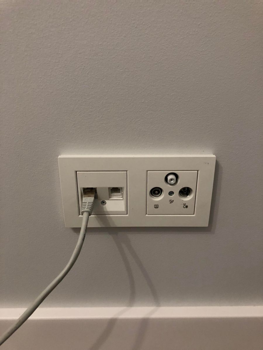

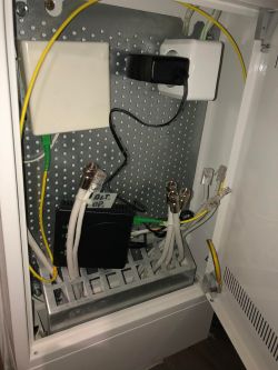

    Dzień dobry,
    chciałbym uzyskać pomoc w rozwiązaniu problemu związanego z rozprowadzeniem internetu w miekszaniu. Moim problemem jest to, że po instalacji internetu przez montera mam internet po kablu tylko w salonie a w pozostałych dwóch pokojach w gniazdach RJ45 - nie. Na etapie inwestycji zostały wyprowadzone gniazda komputerowo-teletechniczne RJ45, na zdjęciu poniżej K+T.
    Internet w mieszkaniu UPC - brak internetu w gniazdach ethernet w pokojach, internet jest tylko w 1
    Internet zakupiłem w UPC, jest to internet światłowodowy z telewizją UPC i dekoderem 4K. Monter, który do mnie przyszedł podłączył instalacje tak, że w elektrycznej tablicy mieszkaniowej (skrzynka z wyprowadzeniem światłowodu) zamontował małe urządzenie na wejście światłowodowe (nazwa urządzenia: ONT GPON Nokia 1Gbps) i podłączył do niego 1 kabel ethernet. Zdjęcia poniżej:

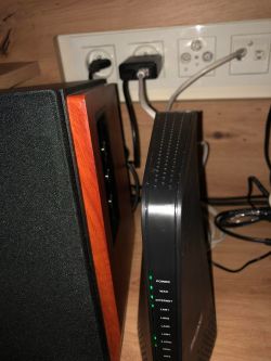

    W salonie z aneksem kuchennym gdzie podłączony jest router (Router FTTH GW7557CE od UPC), monter podpiął wyjście RJ45 z portem WAN w routerze + podpiął wyjście LAN z czarnym adapterem telewizyjnym wpiętym do gniazdka który później jest podpięty do dekodera 4k (APOLLO IP 4K F3314 nPVR) zdjęcia poniżej:
    Problemem jest to, że przy takim podłączeniu w pozostałych 2 pokojach nie ma internetu w gniazdach RJ45 i nie mogę połączyć kablowo PC do internetu, jedynie poprzez WIFI. Chciałbym uzyskać pomoc i poradę osoby która zna się na sieciach w jaki sposób mogę rozwiązać ten problem i co należy zrobić. Nie mogę przenieść tego routera do skrzynki bo nie zmieści mi się + jest tam tylko 1 gniazdko zasilające wyprowadzone. Kolejne pytanie to czemu w skrzynce teletechnicznej jest 6 kabli RJ45, gdy gniazd mam 3 w mieszkaniu (salon + 2x pokoje). Czy jeden jest odpowiedzialny za wejście a drugi odprowadza sygnał? Będę bardzo wdzięczny za pomoc i rady, poniżej dodaje zdjęcia gniazd w pozostałych 2 pokojach w których docelowo chciałbym mieć internet po kablu:

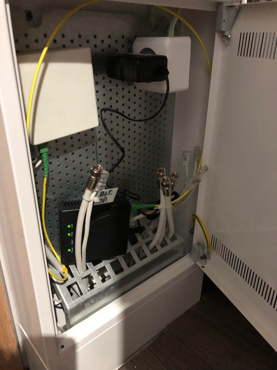

    Nie będziesz miał nigdzie indziej internetu, skoro w skrzynce mieszkaniowej masz wszystkie kable w powietrzu, do niczego nie podłączone. Działa tylko to gniazdo, które jest wpięte do ONT. Trzeba w tej skrzynce mieć switch. Masz 6 kabli, bo każde gniazdo jest podwójne, takie są standardy. Bez switcha upchniętego jakoś w skrzynce nie masz co liczyć na internet w pozostałych gniazdach w domu. Te skrzynki w deweloperce zawsze są bardzo małe i robione bez sensu, nic się tam nie mieści. Ale wymaga się, żeby była, więc deweloper wstawia - najmniejszą, najtańszą...
    #3 20565716
    jprzedworski
    Specjalista Sieci, Internet
    Posty: 5365
    Pomógł: 758
    Ocena: 827
    Switch to za mało. ONT daje tylko jeden adres IP, więc instalacja musi wyglądać tak: ONT -> router -> switch -> kable do pokoi. Jak to można upchnąć w tej skrzynce? Nie wiem, pytanie do tych idiotów, którzy tak budują domy. Są już chyba miliony takich instalacji. Chyba tylko rozkuć ścianę i założyć większą skrzynkę. W stanie deweloperskim nie takie przeróbki się robi.

    jprzedworski napisał:
    Racja, w zasadzie router może wystarczyć, jeśli ma wystarczająco portów. Poza wymianą skrzynki na większą nie widzę tu rozwiązania, żeby mieć wszystkie gniazda czynne "jak pan bóg przykazał". Bardziej rozgarnięci klienci, gdy kupują mieszkanie to już na etapie budowy wynajmują fachowca, żeby zamontował szafkę rack, zamiast tych śmiesznych skrzyneczek.
    @szymwa Póki co pozostaje korzystanie z wifi.

    Router ma zwykle wbudowany switch, ale kabli, jak widzę, jest chyba 5 albo 6. Router aż tylu wyjść raczej nie ma. A ewentualne kucie - im szybciej tym lepiej. Jeśli, oczywiście, jest jeszcze miejsce.

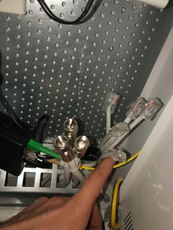

    bardzo dziękuję za szybko odpowiedź. Z powiększeniem takiej skrzynki może być problem bo jest już tam szafa zabudowana. Ewentualnie dam półkę nad tą skrzynką i zrobię na dole otwartą tablicę, podepnę tam przedłużacz i wepchnę wszystkie urządzenia.
    Mam pytanie odnośnie tych 6 kabli, gniazdka tak są podwójne ale na zbliżonym zdjęciu widać że na wyjściach jedno to CAT5E (8 pinów) a drugie to CAT3 (3 piny), kabel lan RJ45 podpinam w te CAT5E, czy tak samo jest w tej skrzynce teletechnicznej? 3 kable doprowadzające do tego CAT5E + 3 kable doprowadzające do tego CAT3? Czy w tym przypadku muszę wpiąć wszystko w router/switch? czy tylko te 3 kable które są odpowiedzialne za CAT5E?
    Odnośnie połączenia rozumiem że powinienem iść ONT -> router -> switch -> kable do pokoi, czy w przypadku tego routera z UPC mogę pominąć switch i wpiąć tylko 3 kable odpowiedzialne za gniazda CAT5E w pokojach? W routerze są 4 porty LAN więc moje rozumienie było takie że wpinam WAN z routera z ONT kablem RJ45 i później te kable RJ45 odpowiedzialne za gniazda CAT5E wpinam pokolei do portów LAN.
    Robiłem test i przepiąłem router w ten sposób i rozprowadzał internet dalej tylko do salonu do gniazda ethernet, czy trzeba coś zmieniać w ustawieniach routera? Czy jednak ten switch jest konieczny?
    Dziękuję z góry za pomoc!

    W takim razie masz w każdym pokoju zestaw gniazdo LAN+telefon. W takim razie pomieści się to w routerze i switch niepotrzebny. Podłączasz tak samo jak miałeś w pokoju zrobione, tylko, że robisz to w skrzynce.

    Jak jest teraz router w salonie, to może być i dekoder i kilka komputerów - nie było problemu w ogóle w salonie.
    Gdy będzie w skrzynce, trzeba się zdecydować. Jak nie podejść, krótka kołdra.

    Mają działać wszystkie gniazda, do tego dąży autor. Więc router musi być w skrzynce, żeby rozdzielił to na całe mieszkanie. Jak w salonie potrzeba 2 gniazd to wtedy wymieniłbym keystone na normalny i wystarczy chyba portów w routerze (WAN+4xLAN). No i potrzeba przerobić wtyczkę jedną w skrzynce. Raczej proste operacje, wykonalne bezinwazyjnie.

    No to jeszcze do sprawdzenia, czy do tego telefonicznego gniazda jest jednak skrętka Cat5e, tylko nie wszystkie żyły podłączone, czy poskąpili i kabel dali też telefoniczny. Mnie się wydaje, że jednak to jest kabel czterożyłowy, na zdjęciach spięty z koncentrykiem i oznaczony ALT. OP.

    To zerknij na kabel spięty z koncentrykiem i oznaczony ALT. OP. Ja tam widzę cztery żyły.
  • #17 20565762
    milka0
    Posty: 417
    Pomógł: 27
    Ocena: 113
    Jak się pobierze zdjęcie to widać lepiej, dla mnie wszystkie piny są zajęte i na końcu brązowa żyła jest. Ewidentnie też widać pomarańczową, zieloną i niebieską pomiędzy białymi.

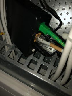

    Panowie podpiąłem router w tej szafie i spiąłem OND z portem WAN routera + popodpinałem kable RJ45 do portów LAN i jest problem.
    Po podpięciu kolejno każdych z kabli RJ45, nie rozprowadza sygnału do 2 innych pokoi, gniazdo ethernet daje sygnał tylko w salonie (po podpięciu dekodera jest internet, gdy podpinam laptopa kablem też jest).
    W innych 2 pokojach po popięciu kablem PC => gniazdo RJ45 nie ma sygnału. Czy po przepięciu routera powinienem zresetować router żeby rozprowadzało internet? Czy konieczny jest OND => Router => Switch => kable?

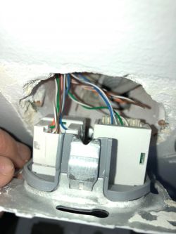

  • #25 20566155
    szymwa
    Poziom 3  
    Posty: 7
    milka0 napisał:
    Pytanie za 100 punktów - czy reszta gniazdek w ścianie jest wogóle podłączona czy to tylko atrapy... Jak możesz to odkręć te gniazda i sprawdź czy kable są podpięte wogóle. Często na deweloperkach budowlańcy uszkadzają kable pod tynkiem... Przydałby się nawet tani tester ciągłości żył.
    Wpiętę, nie są to atrapy - na szczęście. Zdjęcie poniżej:
    Chyba najprościej i naszybciej będzie zadzwonić po technika niech to poprzepina. Pewnie ma ze sobą taki miernik o którym wspominał milka więc jeżeli będzie coś na kablach to sprawdzi to i zastosuję się do jego wskazań.

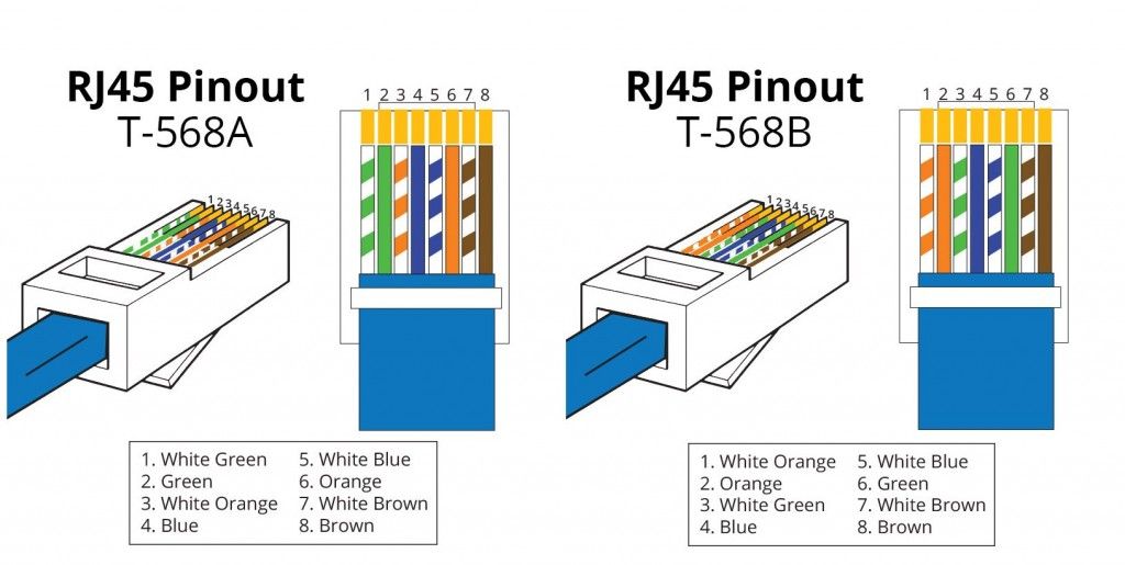

    szymwa napisał:
    Z tego co pisał milka to jest jakiś miernik, go się wpina w gniazda z jednej i drugiej strony i on pokauzje czy przechodzi sygnał?
    Prostym wskaźnikiem za 30-50 zł, guzik sprawdzisz - dioda na wskaźniku albo się zaświeci albo nie.
    A to żadna informacja...
    A miernik, a to już kilka setek trzeba wydać.
    Jak tak patrzę na fotkę gniazdka RJ45/RJ11, to tam widzę kabel sieciowy (?), ale on jest za mocno rozpleciony.
    Wariant T568B musi być, wszędzie, z każdej strony, w każdym miejscu identycznie
