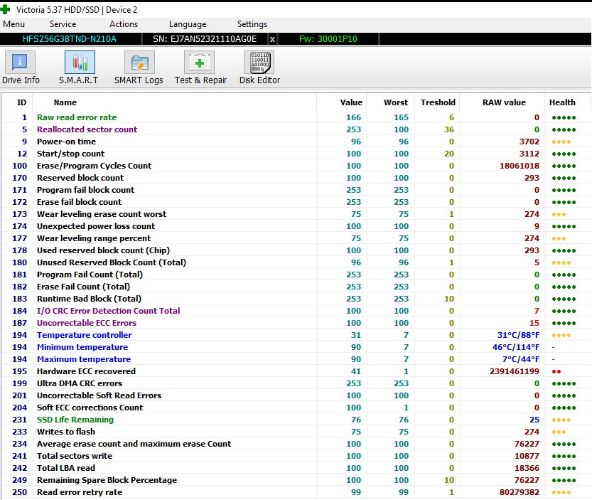

    Mam problem z dyskiem SK Hynix 256GB. Był na nim zainstalowany Windows oraz na dysku były zawarte dane, lecz pokazuje 100% wolnego miejsca. W "zarządzanie dyskami" system proponuje zainicjowanie dysku wybierając styl partycji MBR lub GPT. Załączam zrzut ze S.M.A.R.T
    Dysk SSD SK Hynix 256GB - brak danych, zainicjowanie partycji MBR/GPT, odzysk danych
    Najbardziej zależy mi na odzyskaniu danych jeśli to możliwe.

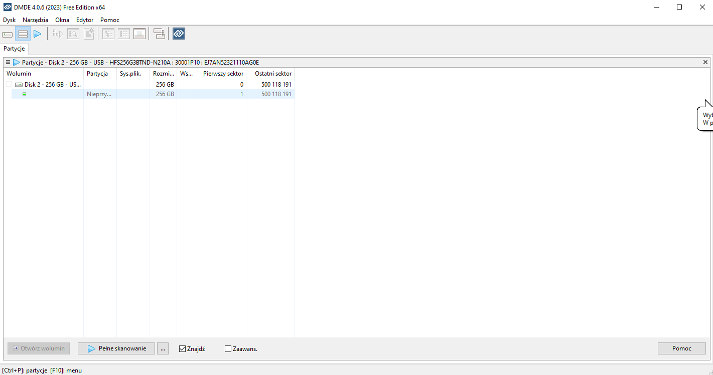

    Proszę zamieścić screen z programu DMDE (okno partycje,aktualne partycjonowanie) dla tego dysku.

  • #4 20567373

    Wyłącz obsługę TRIM i rób kopię posektorową na dysk twardy bez SMRu. Zakładając optymistycznie, że TRIM nie posprzątał, do dalszej analizy przystąpimy, jak już będziesz miał kopię.
