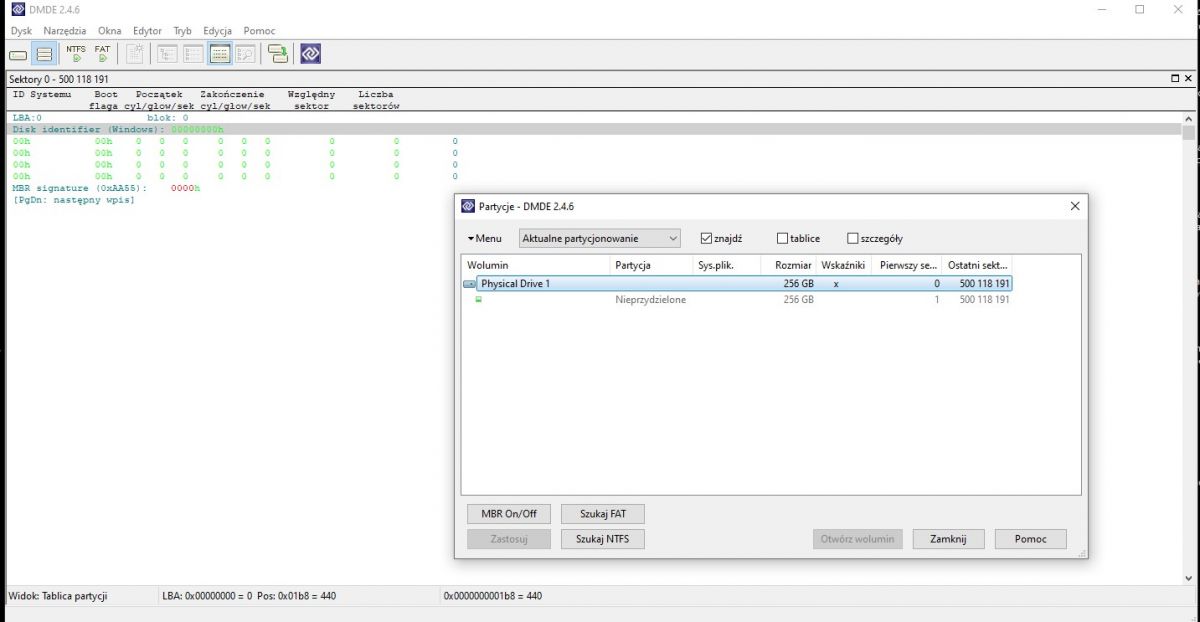

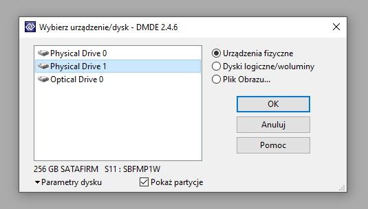

    Szanowni koledzy i koleżanki - mam taki dziwny problem z dyskiem SSD (256GB GIGABYTE) Po restarcie laptopa / zawieszeniu systemu windows system już nie wstał. Pojawił się komunikat o braku bootowalnego dysku. Po podłączeniu dysku do innego laptopa wyszło na to, że zniknęła cała logiczna struktura dysku. Niby jest wykrywany jako dysk bez partycji - tak jak w załączonych screenach.
    Próbowałem testdiskiem oraz DMDE ale bez skutku. Głębokie skanowanie nic nie daje. Crystal disk np. nie widzi dysku ale już Windows w zarządzaniu dyskami widzi dysk... Wygląda to na totalny śmietnik - ale żeby nowy dysk tak od razu padł....
    Czy ktoś z Państwa podpowie co jeszcze mogę zrobić ?
    Załączam screeny, gdyż powiedzą więcej niż ja :-)
    Zrzut ekranu z programu DMDE pokazujący listę wykrytych dysków fizycznych.
    Zrzut ekranu z programu DMDE pokazującego dysk SSD bez przypisanej partycji.

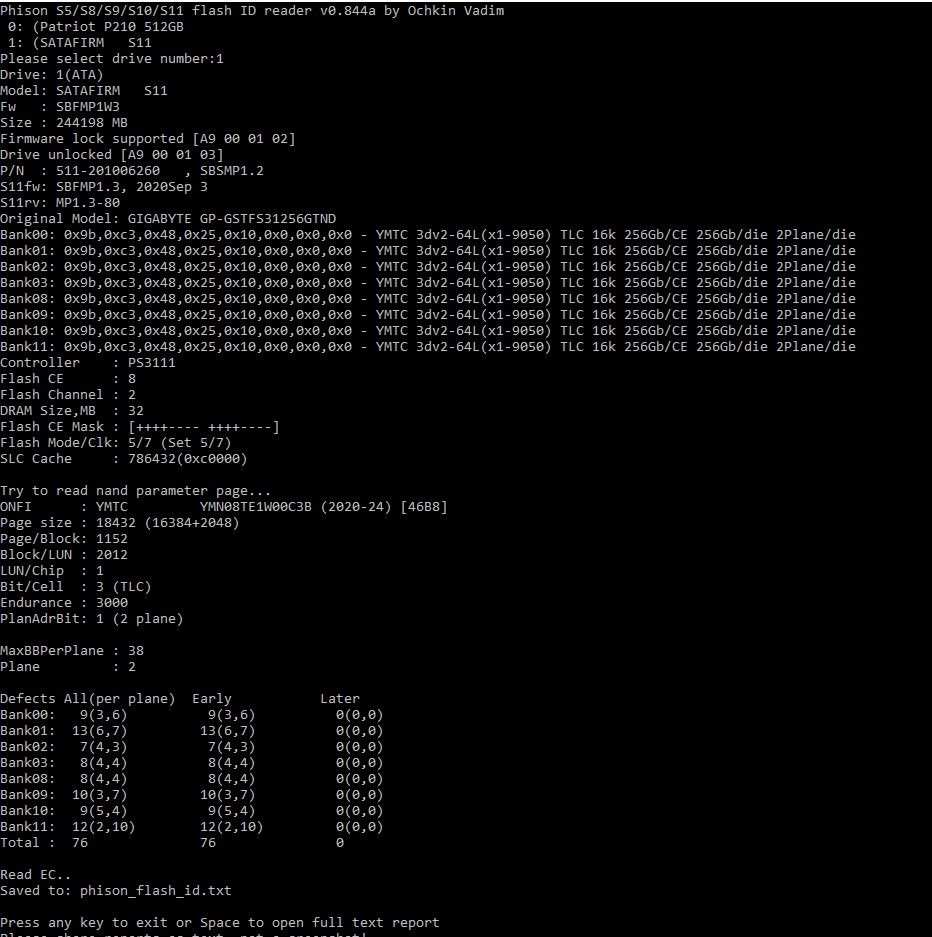

    ... SATAFIRM S11 - czyli masz elektrośmieć
    Wrzuć SMART z np. CrystalDiskInfo do kompletu
    oraz dane o NAND (chyba 3D TLC YMTC 64L) z http://vlo.name:3000/tmph/phison_flash_id.rar - phison_flash_id.exe <- podaj numer tego SSD i wklej wynik
    Jak nie minął czas na zwrot to oddaj i wymień na coś w miarę sensownego jak Crucial MX500 czy Samsung 870 EVO

    Kurcze - szkoda ... nic innego mi nie przychodzi na myśl. Że też takie buble sprzedają :-)
    Dowiedziałem się, że to powszechny problem tych dysków - a ten akurat jest z 2020 i jest typowym przykładem tego problemu...
    SMART z tego dysku to wszystko na czerwono :-)
    W załączeniu raport Raport diagnostyczny dysku SSD z błędami SMART.
    Dziękuję i pozdrawiam

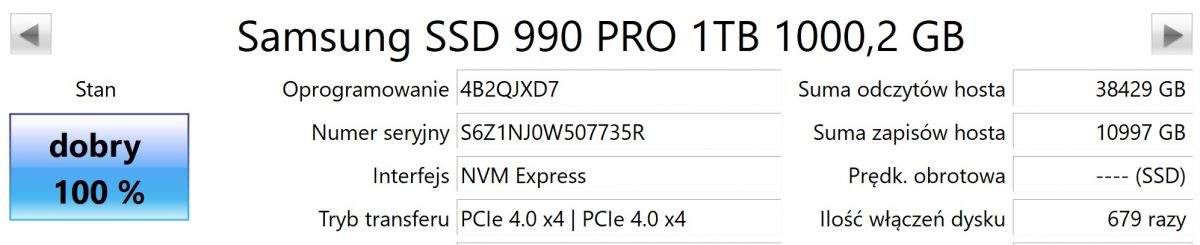

    Problemem to jest kupowanie takiego, taniego badziewia, a nie samo używanie nośników SSD.
    Dysk systemowy - komputer działa 16-20 godzin na dobę, prze rok zapisane 11TB danych toż to ~2% TBW, które dla tego nośnika wynosi 600.
    Zrzut ekranu przedstawiający informacje o dysku SSD Samsung 990 PRO 1TB.
