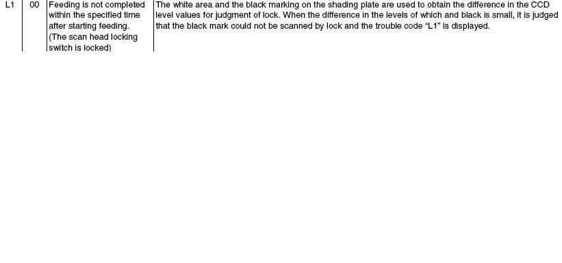

    Kopiarka przywieziona ze Stanów na 110 volt.
    Po włączeniu urządzenia skaner świeci się ,przesuwa do przodu i powraca do pozycji pierwotnej po czym zapala się kod L1.

    Tyle znalazłem w manualu mam nadziej że pomoże.
    • Kopiarka Sharp AL 1551 - błąd L1 00 po przywiezieniu z USA na 110V sharp.jpg (24.94 KB) Musisz być zalogowany, aby pobrać ten załącznik.

    Witaj.
    Proponuję sprawdzić połączenie między zespołem skanera a płytą główną - rozłączyći ponownie połączyć taśmęz gniazdami.
    Skoro maszyna wykonuje ruch kontrolny, to czujnik pozycji skanera jest sprawny. Mocno podejrzana jest taśma łącząca skaner z maszyną - załamują sięw niej czasem ścieżki. Koszt wymiany jest niewielki - 30-40 PLN.
    Good luck:)

    Proponuje zdjąć szybę i wytrzeć biały pasek pozycji.
