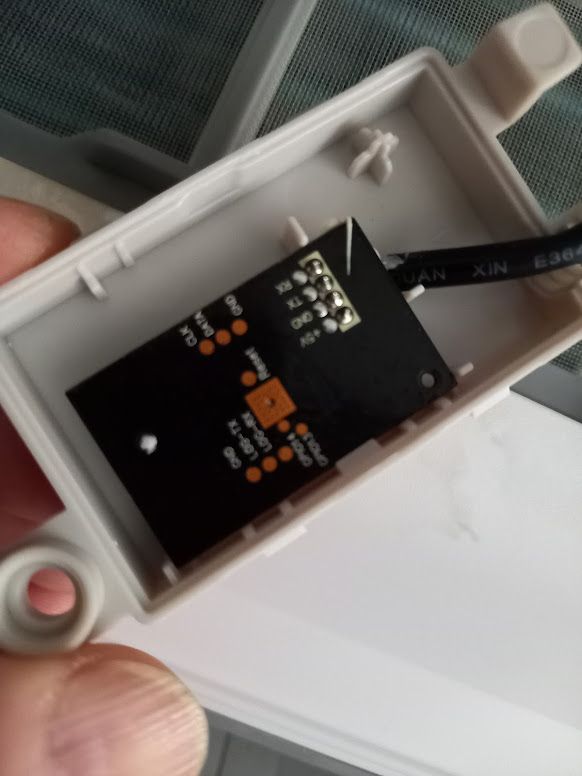

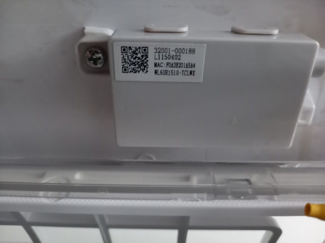

    Posiadam klimatyzację TCL TAC-12CHSD FPI
    Zauważyłem że nie ma połączenia z wifi.
    Odłączenie zasilania nie pomogło.
    Usunąłem urządzenie z aplikacji aby dodać je ponownie i tu napotkałem problem, po naciśniećiu 6x przycisk "eco" klimatyzacja pika dwa razy (tak powinna zrobić) jednak na wyświetlaczu nie wyświetla kodu "CF" i aplikacja nie wyszukuje urządzenia.
    Znalazłem instrukcję która mówi aby wcisnąć przycisk reset na module WiFi.
    U mnie tego przycisku nie ma ale po otwarciu obudowy widzę pad lutowniczy podpisany RESET.
    Z czym powinieniem go zewrzeć? GND? i czy robić to na uruchomionej klimatyzacji?

    A na jakiej funkcji kolega łączy się z WIFI?

    Na chłodzeniu

    Mam też problem z tą klimatyzacją.
    Zakupiona rok temu, do tej pory wszystko działało.
    Spróbowałem wczoraj włączyć klimę telefonem, niestety ikona Wi-Fi świeciła się na czerwono, musiałem od nowa dodać urządzenie i zadziałało, ale po restarcie telefonu (rozładował się) znowu to samo, musiałem znowu dodać urządzenie i działa.
    Na najnowszej aplikacji TCL Home w ogóle nie łączy się z klimatyzacją.
