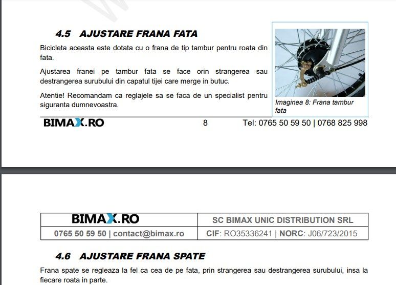

    W załączniku rumuńska instrukcja i jest coś o tym hamulcu w rozdziale 3.3. Niestety nie da się przetłumaczyć na zasadzie kopiuj/wklej tylko przez przepisywanie tekstu. Ogonki na literach można pomijać. Tłumacz bez nich sobie poradzi. Przetłumacz ten rozdział. Może coś podpowie.

    Trzeba przepisać litera po literze. Tekst zabezpieczony przed kopiowałem. Napisałem przecież:
    Skuter elektryczny ZT-15E: Regulacja hamulca elektromagnetycznego - czy i jak?
    4.5 Ajustare frana fata
    4.6 Ajustare frana spate
    Frana spate se regleaza la fel ca cea de pe fata, prin strangerea sau destrangerea surubului,
    Tłumaczenie
    4.5 Regulacja hamulca przedniego
    4.6 Regulacja tylnego hamulca
    Hamulec tylny reguluje się w taki sam sposób jak przedniego, dokręcając lub luzując śrubę,
    Treść punktu 4.5 przepisz do translate już sam.
