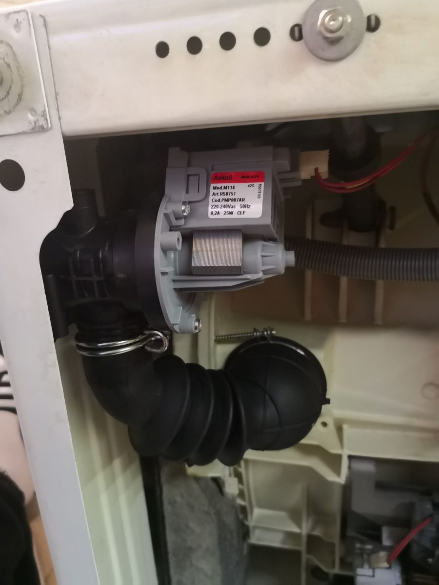

    Są dwa miejsca w których można próbować sprawdzić. Jedno to przewód gumowy łączący pompę z bębnem.
    Bosch WAT28661GB series 6 - pralka zablokowany bęben
    Drugi to w miejscu grzałki po jej demontażu. Prostszy pierwszy, pralka na boku i demontaż pierścieni zaciskowych, wtedy można próbować jakimś drutem spenetrować przestrzeń między bębnową, kiedyś tym otworem wyciągałem skarpetkę i szczątki czegoś, pani skarżyła się na nieprzyjemne zapachy z pralki.
