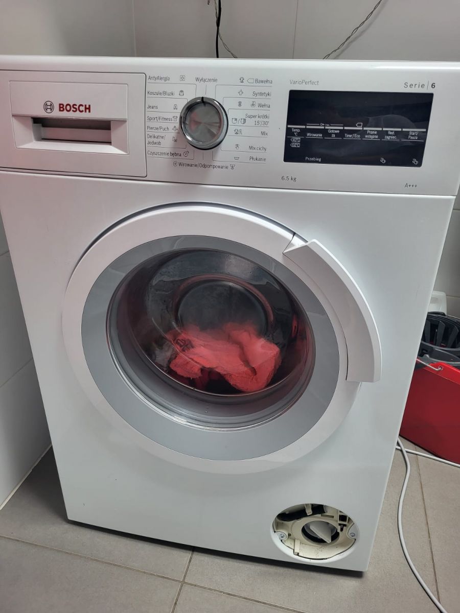

    Dzień dobry,
    Mam problem z otwarciem pralki Bosch Series 6. Wykorzystałam opcję odblokowania awaryjnego drzwiczek. Nie działa. Znajomy próbował otworzyć od góry po otwarciu górnej pokrywy. Bez rezultatu. Pralka raczej do wymiany, bo w tym samym momencie zaczęła cieknąć. Spuściłam całą wodę. Udało się odwirować, ale drzwiczki w żaden sposób nie chcą się otworzyć. Nie słychać też charakterystycznego trzaśnięcia, gdy blokada puszcza. Próbowałam też resetu. Włączania i wyłączania. W środku są ubrania.
    Czy są jeszcze jakieś sposoby na takie zablokowanie się zamka?

    Cieknie na pewno nie z filtra, sprawdzaliśmy. Bardzo dobrze zakręcone. Wyciek jest z lewej strony. Sąsiad nie miał z tym nic wspólnego. Pralka zaczęła cieknąć na etapie wirowania (woda się zaczęła wylewać z boku), a następnie wywaliło korki. Spuściłam wodę przez filtr by opróżnić bęben, odczekałam i włączyłam ponownie wirowanie. Wtedy odwirowała (nadal niewielka ilość wypływała z boku), a potem już nie można było jej otworzyć.

    Uszkodzona Klamka ale da się otworzyć tylko należy ręcznie odchylić zapadkę której nie odchyli uszkodzona klamka.
    Od wnętrza nie jest to możliwe bo zamek zasłania dostęp do zapadki !
