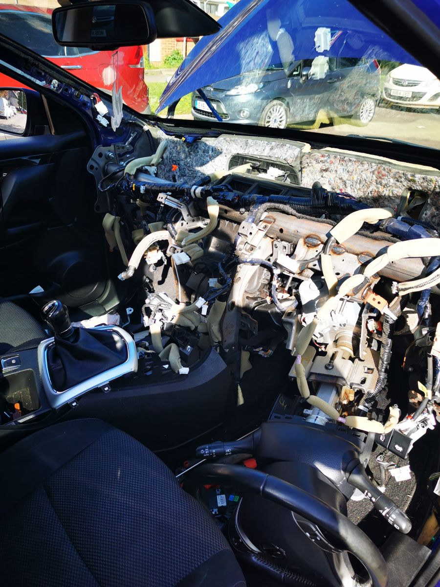

    Hej.
    Mam problem z nawiewem u siebie w qashqai. 2014r 1,6dci ACENTA PREMIUM. Anglik.
    Nawiew nie działa na żadnym biegu.
    Jadąc do sklepu wszystko ok. Po zakupach i powrocie do domu zauważyłem że nawiew nie działa wogole. Wylaczylem (on/off), wlaczylem i działał. Przy kolejnej próbie uruchomienia silnika nie działa. Włączanie i wyłączanie nie pomogło już.
    Sprawdzilem wszystkie bezpieczniki - ok
    Zamowilem nowa dmuchawe->rozebrałem cały kokpit-> po wyjęciu starej dmuchawy, okazało się że nowa przyszła inna co zaintrygowało mnie do sprawdzenia starej dmuchawy "na krótko do akumulatora" - > stara dmuchawa dziala-> złożyłem wszystko do kupy ze starą dmuchawa.
    Odpalam auto dmuchawa zaczęła działać, zgasiłem auto, po 15 minutach znowu dmuchawa nie działa. (rozbiórkę i składanie robiłem na odpiętym akumulatorze).
    Wymienilem panel sterujący - > słuchać jak klapy i wszystko pracuje.
    Co dalej mogę sprawdzić? Jakies zdjęcia gdzie w j11 można znaleźć i sprawdzić jakies przekaźniki pod maską czy gdzieś? Jakies rezystory? Na necie nic znaleźć nie mogę, co by mi pomogło.
    Spędziłem ponad 10h przy tym i ręce mi opadły.
    Pomocy 😁

    Duże prawdopodobieństwo, że silnik nie zawsze jest zasilany prądem. Do sprawdzenia: włącznik przewody. połączenia - konektory, przekaźnik!

    Jakies fotki gdzie w tym modelu szukać przekaźniki od tego? Bod maską mam 2 skrzyneczki ale w tych dwóch jest tylko 1 przekaźnik i nie bardzo wiem od czego.

    Trzeba naszukać ten przekaźnik! Sprawdzić miernikiem sam przekaźnik. Może być zepsuty. Sprawdzić miernikiem piny przekaźnika w gnieździe.
    Podać na właściwe piny 12 V, ale uwaga przez bezpiecznik 10 A na przewodzie. Nie pomylić polaryzacji biegunów!
    Jeżeli silnik ruszy, to winien jest włącznik lub przekaźnik. Jak nie - to silnik.
    W necie poszukaj lokalizacji tego przekaźnika, lub ktoś z kolegów jak wie to nam podpowie.

    Jezdzilem z wyłączonym nawiew dluzszy czas. Dzisiaj odpalilem, oczywiście nawiew nie działa. Po przejechaniu 500m bum nawiew zaczął działać. Zobacze pozniej czy znowu będzie działa czy nie.
    Dziwne objawy, dziwne zachowania ale muszę znaleźć w końcu i naprawić przyczynę.
