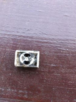

    Kupiłem Seata altea xl rok 2007 1.6 .102 km
    Drążek zmiany biegów lata jakby była urwana sprężyna jest luźny .Biegi nie wchodzą wszystkie .
    Wsteczny 2.3.
    1.5 nie wchodzą .
    Czy może mi ktoś pomoże co to może być i czy samemu można to naprawić.
    Z Góry dziękuję. Pozdrawiam Andrzej

    Na początku do sprawdzenia elementy wybieraka przy skrzyni, czy nie są wyrobione, czy dźwignia (metalowy odlew) jest dokręcona do wybieraka w skrzyni. Dostęp dobry , od góry, można dokupić poszczególne części.

    Znalazłem na skrzyni biegów . To powoduje luz na lewarku.Nie wiem jak się nazywa fachowo ta część
    . proszę o pomoc

    No to trzeba zobaczyć jeszcze czy nie jest za bardzo zużyta dźwignia zwrotna (czarny plastik), w którą wkłada się ten biały ślizg. Można też włożyć ślizg na miejsce i zobaczyć co będzie.

    Został wymieniony cały mechanizm plastikowy.
    Do tego modelu są dwa rodzaje prawie identyczne tylko trzeba sprawdzić po demontażu .
