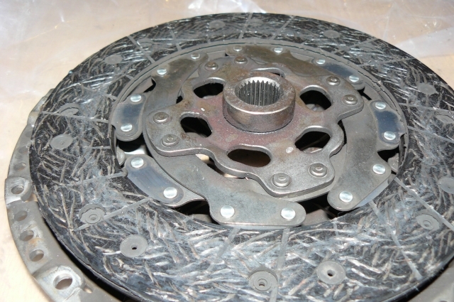

    Panowie dziś odebrałem samochód z warsztatu. Mechanik z góry powiedział że szkoda wymieniac samego łozyska gdyż jest to na tyle kosztowna i pracochłonna inwestycja iz lepiej od razu wymienic komplet. Więc tak zrobiłem . Komplet Sachs-a łozysko, tarcza i docisk. Niestety po odbiorze auta okazało sie ze sprzęgło pracuje tak samo dobrze po wymianie jak i przed ( no może odrobinę płynniej) a ten szum czy bardziej ciche wycie podczas wysprzęglania niestety pozostał.
    Łożysko wyciskowe okazało się totalnie zniszczone , tarcza i dosisk jeszcze w porządku. Panowie prosze o rade co jeszcze może powodować taki dźwiek podczas wciskania sprzęgła ale tylko przy obrotach silnika od 1500 do 2500 ? Dźwiek ten jest słyszalny tylko podczas wciskania sprzegla do wysprzeglenia biegu po wrzuceniu biegu w czasie puszczania sprzęgła nic niesłychać.

    No bedę musiał tak zrobić ,tylko boje sie że tym razem wymienią mi dwumasę a efekt nie minie. zaczynam brac pod uwage jakieś łozyska w skrzyni tylko myli mnie to że hałasuje gdy sprzegło wcisnięte teoretycznie skrzynia rozłączona.
    I czuć na pedale że nieidzie płynnie do dołu tylko jak zaczyna hałasować to czuc opór na pedale. A moja stara tarcza nie jest równomiernie przytarta i nawet widać na niej takie głebsze zarysowania.

    Normalne to to nie jest ale ciężko stwierdzić co było przyczyną takiego wytarcia tarczy. Twój problem to dwumasa wymień i po sprawie no i oczywiście reklamuj poprzednią naprawę. Jestem bardzo ciekaw jak pseudo fachowcy stwierdzili w serwisie ze dwumasa jest dobra pewnie tam pracują sami jasnowidze. Pozdro
