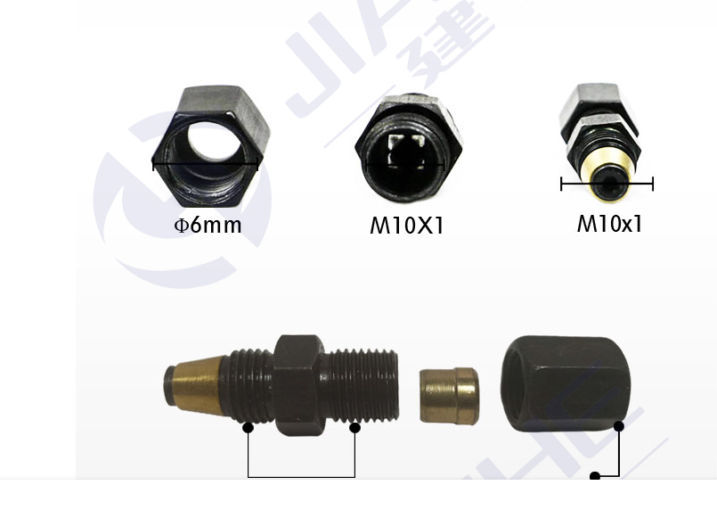

    Witam, buduje sobie sprężarkę z agregatu z lodówki. Mam do butli wspawaną nakrętkę z przewodu hamulcowego M10x1 a na wężu stalowym wychodzącym ze sprężarki mam zaciśniętą złączkę M10x1 też z przewodu hamulcowego. Poszukiwałem długo zaworu zwrotnego aż znalazłem zawór firmy KRAMP CLRV6LLKOMK10 Zawór zwrotny. Czy ten zawór nada się jako zawór między agregatem od lodówki a butlą sprężonego powietrza? Z tego oc wiem ten zawór KRAMP stosowany jest w systemach centralnego smarowania do rozdzielaczy

    Zawór KRAMP CLRV6LLKOMK10 służy do systemów smarowania, w sprężarce może nie być wystarczająco szczelny.

    Jaki więc zawór proponujecie na gwint m10x1? Pod ciśnieniem 8 bar w butli chyba powinien utrzymać cisnienie w butli żeby nie cofało sie do sprężarki.
    Mały zawór zwrotny M10x1 - zastosowanie w kompresorze
    Tu mam zdjęcie zaworku z chińskiej strony, tak jest zbudowany, na schemacie pokazana jest kulka ze sprężynką

    Załozyłem ten zaworek do sprężarki i nic się nie tłucze nic nie grzechocze. Odkreciłem przewód tłoczny z butli po jej nabiciu do 8 bar i coś tam zawór zwrotny przepuszcza bo syczy. Mam nadzieje że zawsze tam coś przytrzyma, że od razu całe ciśnienie z butli nie pójdzie na tłok
