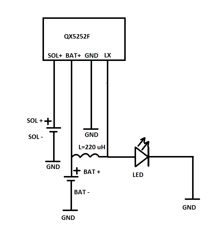

    Witam. Mam kilka lampek, panel solarny ładuje, baterie i diody okej, ale układ w nich zgnił, niestety umieściłem je w nieodpowiednim miejscu.
    Byłby ktoś w stanie narysować.mi schemat jak zlutowac nowy taki układ? :)
    Chciałbym to naprawić ale nie za bardzo wiem jak

    Jaki układ jest zastosowany w tych lampkach? Sama PCB ma nawet możliwość dodania także aplikacji dla korowych LED. Można użyć innego ale wtedy trzeba zmienić i dławik pod konkretny układ (ten co masz to 68 uH - dla YX8018 byłoby 21 mA), niestety mają inne prądy (inna reaktancja układu z uwagi na inną częstotliwość pracy). Najpopularniejsze QX5252F (tylko trzeba oryginalne, sprzedają masę podróbek których pół nie działa a drugie pół trzeba czyścić przed przylutowaniem), YX8018 itp. Jeśli koszt części przewyższa koszt najtańszej lampki, można zakupić lampki gotowe po 1,78 zł czy 2,99 zł. z nich wyjąć układy i dolutować odpowiednie wyprowadzenia.
    Przykładowy schemat dla diody 20 mA (prąd 12mA) poniżej:
    Naprawa uszkodzonego układu lamp solarnych - poszukiwanie schematu lutowniczego
