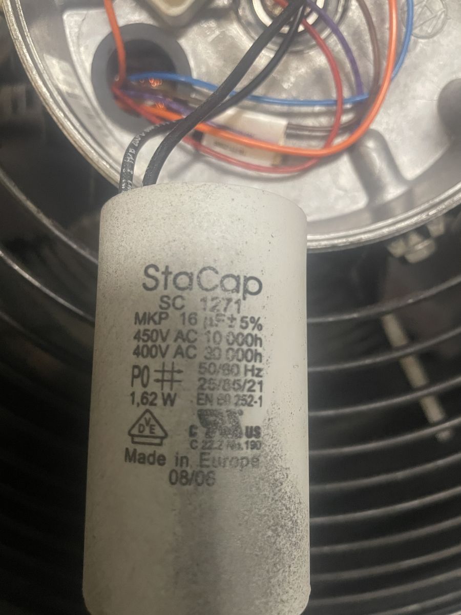

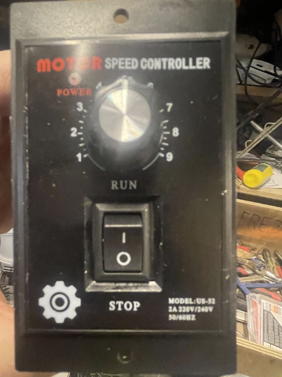

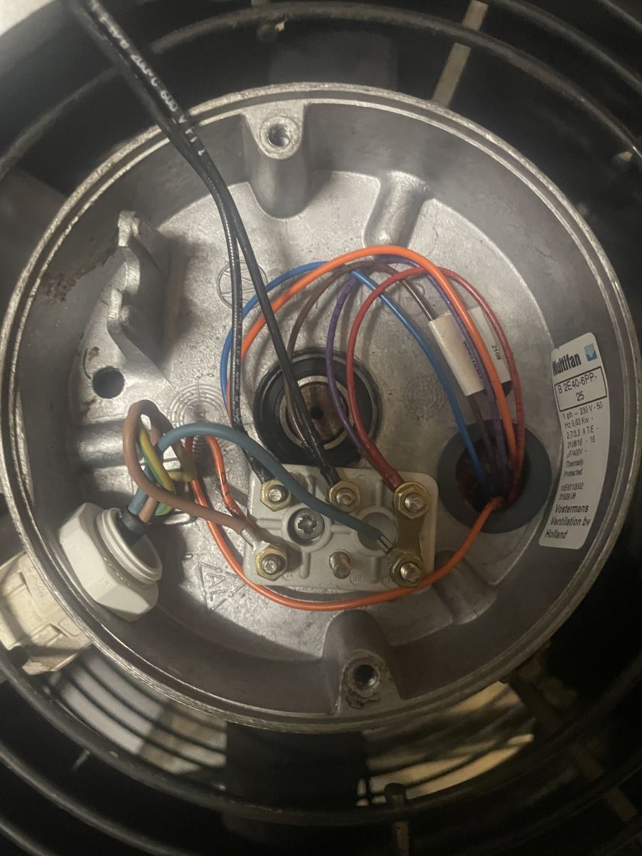

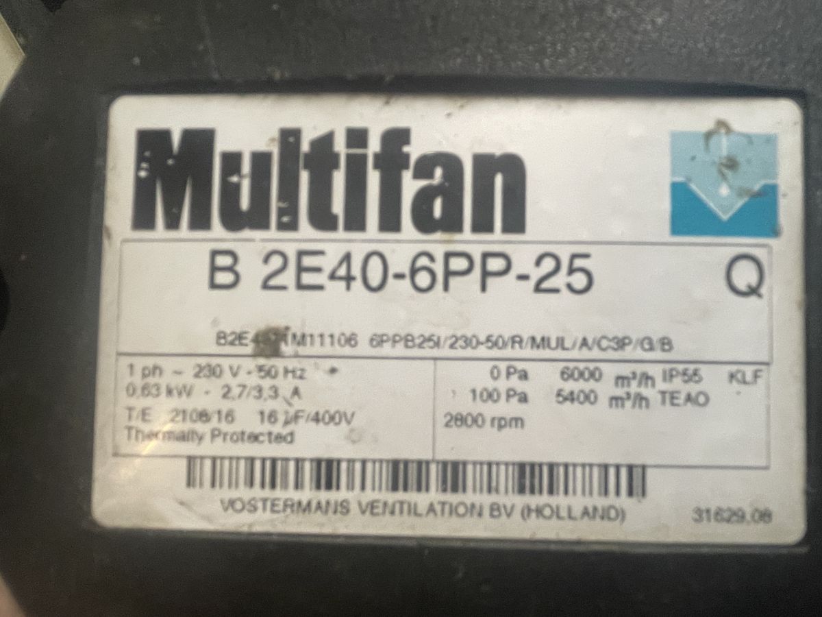

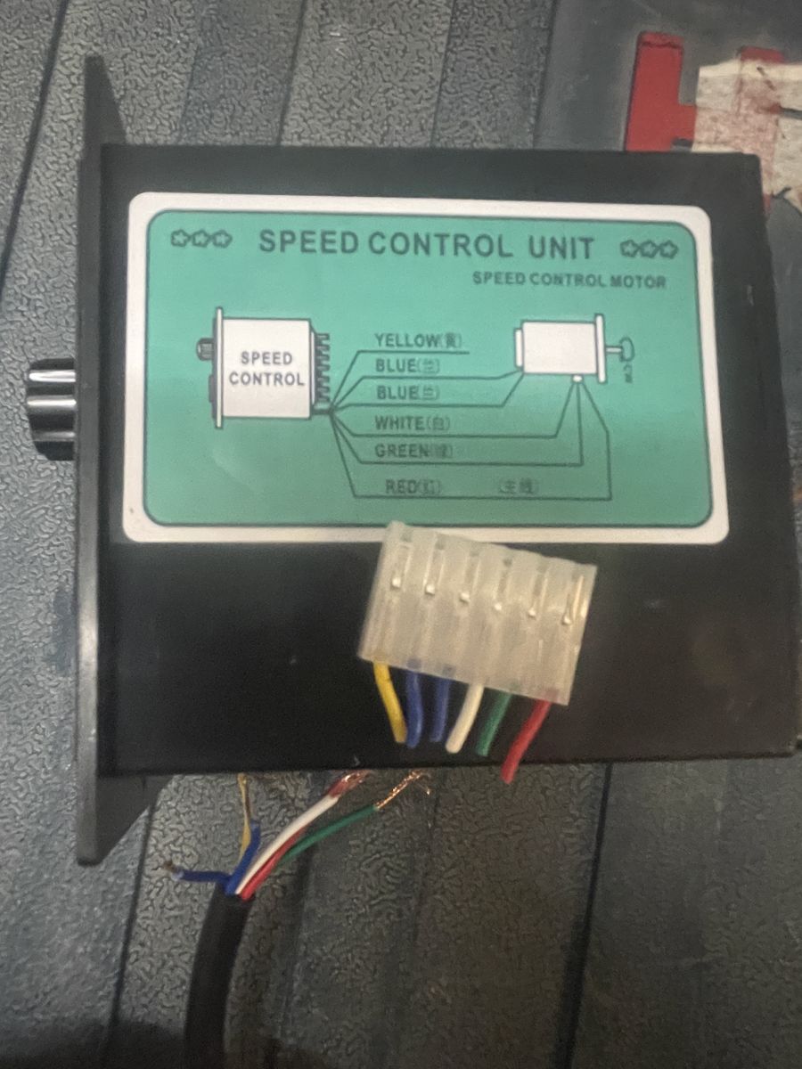

    jak w temacie , chciałbym podłączyć regulator obrotów do wentylatora .

    Jesteś pewien że ten regulator jest do silnika synchronicznego a nie komutatorowego ? Raczej nie nadaje się gdyż na schemacie podłączenia masz 2 przewody do komutatora.

    Prędkość tego silnika zależy od częstotliwości napięcia zasilania. Regulator obrotów będzie drogi - raczej droższy od wentylatora.
