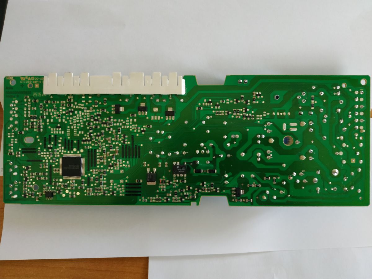

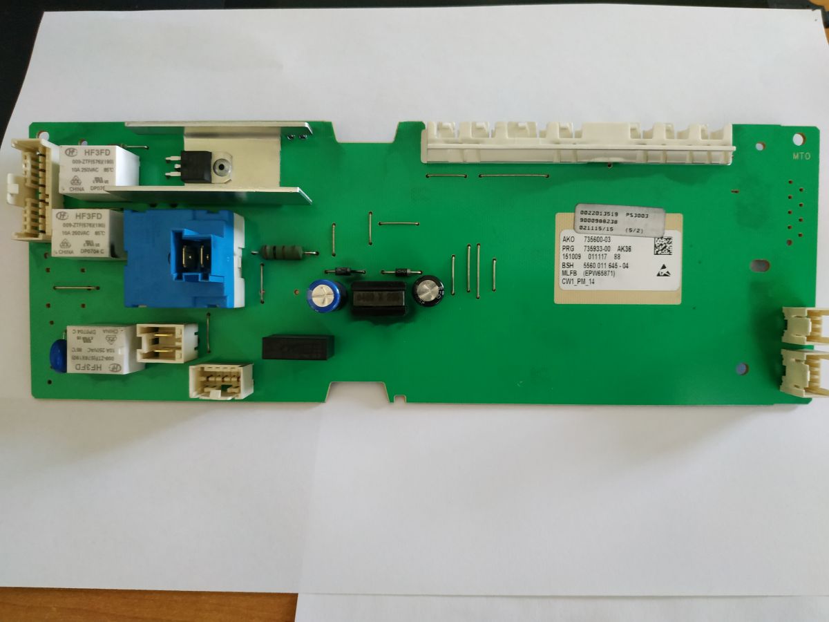

    Dzień dobry,
    Blokada zamka wystrzeliła mi triaka, niemniej z racji wiecznie zwartej blokady mogę włączyć pranie, ale nie wyłączy się samo. Wisi na 1 minucie i z racji, że nie daje rady rozewrzeć blokady to nie kończy prania. Wiem, jest to karkołomne rozwiązanie, ale pranie mogę robić ;P Wystarczy, że sam wyłączę pokrętłem pralkę ;)
    Chciałbym jednak to naprawić poprawnie i szukam modułu do mojej pralki Bosch Maxx 5 - starszy model, sprzed około 10 lat - niestety zdarła się tabliczka znamionowa na drzwiczkach...
    Wrzucam zdjęcie modułu EPW65541. Może ktoś ma i może sprzedać...

    Żartujesz ?
    Płytka pasująca do setek odmian różniąca się oprogramowaniem, a Ty nie wiesz nawet do jakiego modelu chcesz kupić moduł ? Bez E-nr nie ma o czym rozmawiać, chyba, że tylk o naprawie tej płyty.

    Myślałem, że numery na nalepce płytki są unikalne i po nich można dojść detali.
    Czyli pozostaje naprawa. To też jest wskazówka - dziękuję.

    Tylko naprawa wątpliwe abyś poszukał dokładnie taki sam moduł , jeżeli nie masz tabliczki pralki.
    Nie wiem jaka masz wiedzę i sprzęt aby wykonac naprawę modułu.
    Oczywistą sprawą przed montażem naprawionego modułu zamontuj nową blokadę drzwi i sprawdź okablowanie czy nie pomyliłeś się w podłączaniu wtyczek.

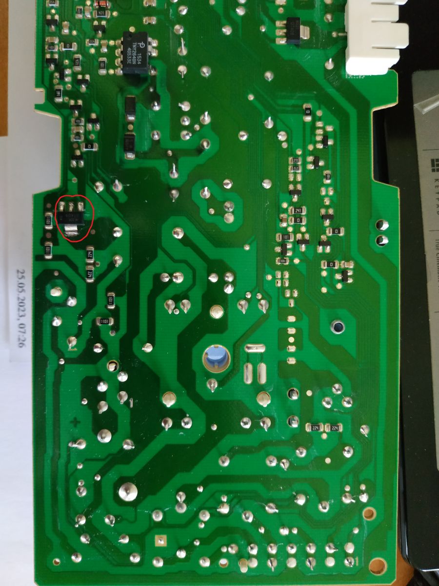

    MateuszRadecki napisał:
    gdzie w Warszawie kupić części: triak, tranzystor i rezystor by mieć komplet do wlutowania
    Zapewne nigdzie, ale na necie raczej tak tylko czy w jednym sklepie? Tak trzeba wymienić blokadę oraz te trzy elementy na foto, a nie tylko triaka :D
    Tranzystor SMD 1GW=BC847C (NPN)
    Rezystor 181=180Ω
    Triak Z0109MN SMD Z9M

    Właśnie widzę, że nie w jednym i drobne wejście w szczegóły konkretnych parametrów, żeby dobry kupić. Nową blokadę już mam i czeka do zamontowania - tylko warto najpierw mieć pewność, że moduł zwolni blokadę - czyli przelutowanie.
    Tranzystor znalazłem. Triak oznaczenie SOT 223 teraz częściej używane - też jest.
    Pytanie tylko o rezystor, bo 181 w google nie mogę znaleźć parametrów te 180R (180Ω) można 0805 użyć - tylko, czy to to samo?
    Jak nie jak tak np.
    1. - Link
    2. - Link
    3. - Czy nawet przy odrobinie delikatności zwykły przewlekany

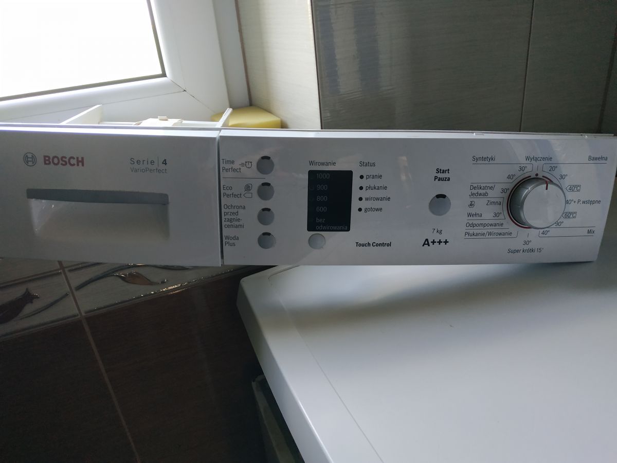

    Dzień dobry.

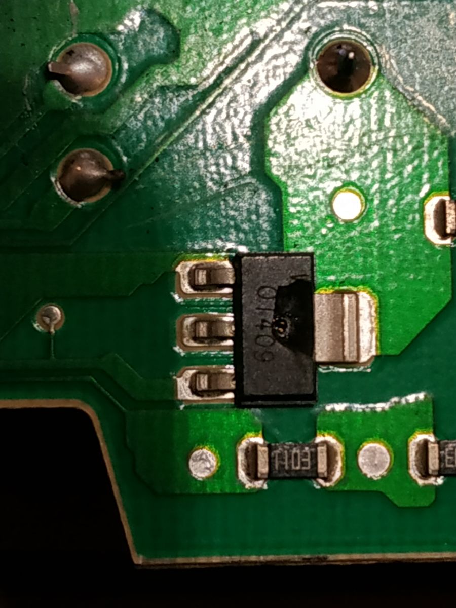

    Chciałbym się podpiąć pod temat. Również mam problem zwarcia blokady w pralce Bosch Vario Perfect Serie 4.
    Bosch EPW65541 Maxx 5 - do pralki starszy model, poszukiwane części do zwartej blokady Bosch EPW65541 Maxx 5 - do pralki starszy model, poszukiwane części do zwartej blokady Bosch EPW65541 Maxx 5 - do pralki starszy model, poszukiwane części do zwartej blokady

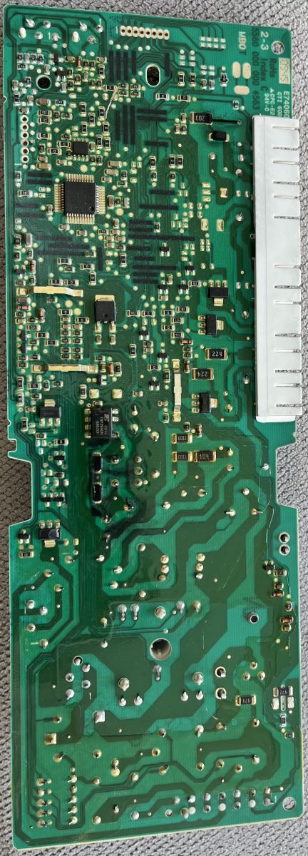

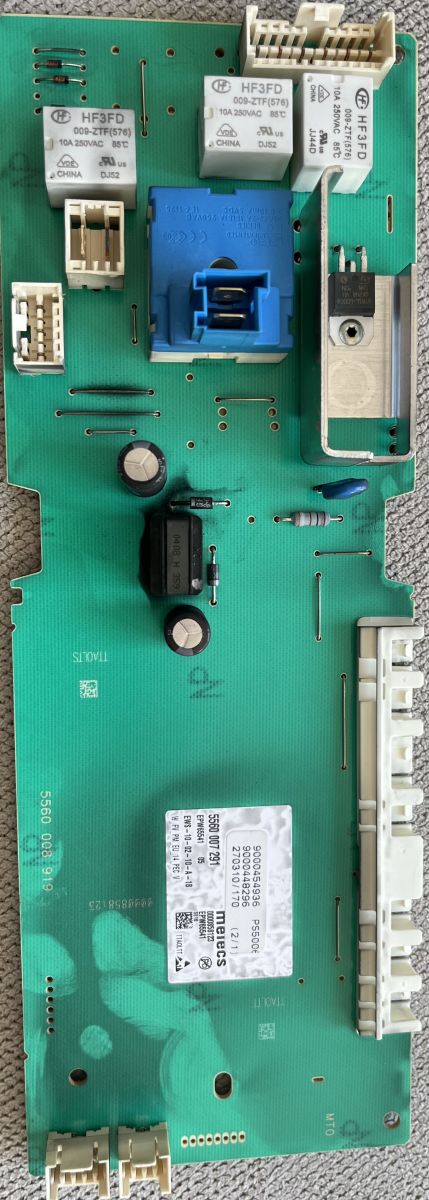

    Uszkodzeniu również uległ triak W521 - OT 409
    Uszkodzony triak został wymieniony na zamiennik: Triak OT409 135 600V/1A 10mA sot223, blokada drzwi została wymieniona na nową wg numerów producenta. Programator po wybraniu programu i kliknięciu START nie zamyka blokady tylko daje oznaki życia cykając 2 lub 3 razy i na tym się proces kończy.
    Bardzo proszę o podpowiedź, czy zakupiony i wymieniony triak jest odpowiedni lub, który jeszcze element należałoby wymienić?
    Za wszelkie wskazówki z góry dziękuję.

    W tym miejscu do blokady był montowany triak Z9M sprawdź elementy smd w sterowaniu od wyjścia z portu procesora.

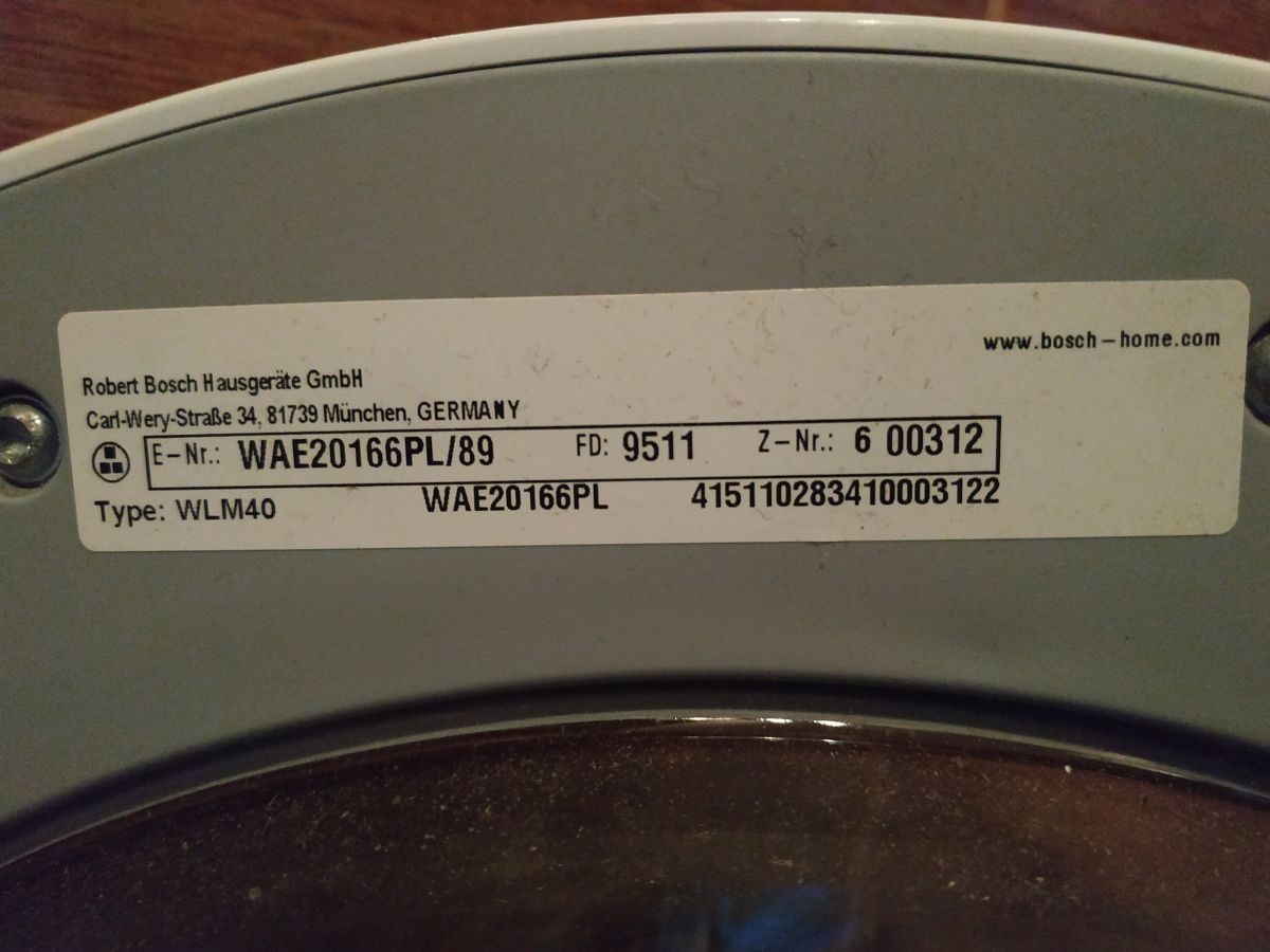

    Szkoda ,że nie podałeś typu pralki tabliczki.
  • #12 20595578
    Pietruszka 41
    Posty: 3
    Tabliczka mojej pralki:
