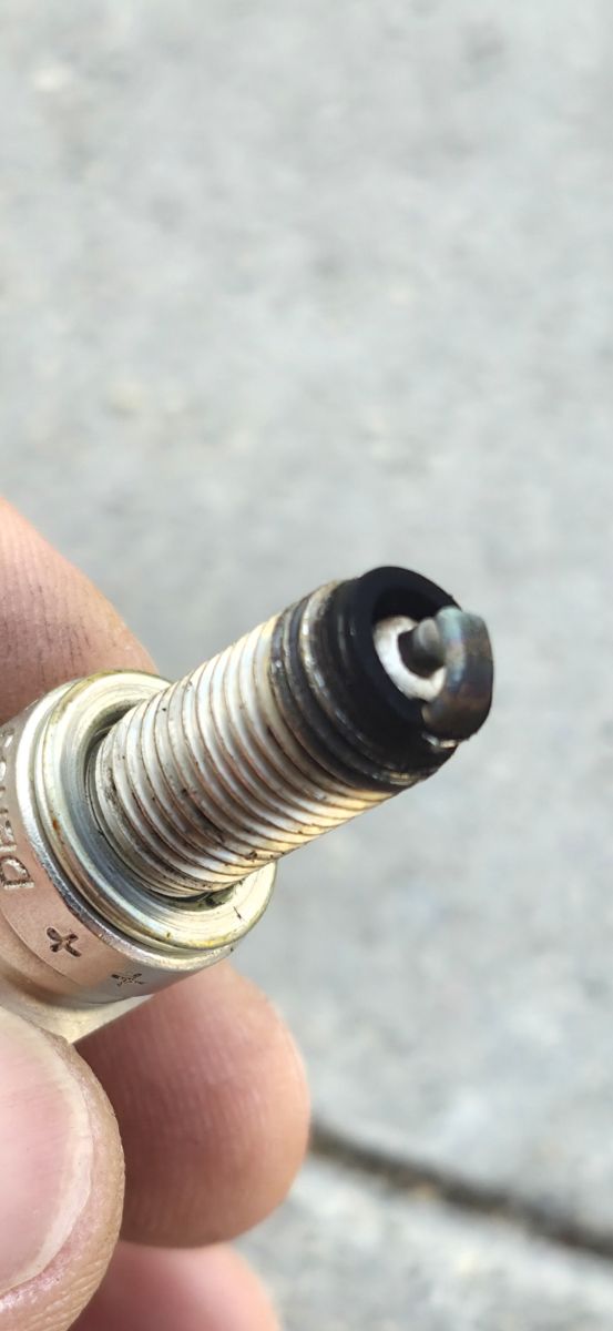

    Miałem do dziś dokładnie te same objawy, które zgłasza autor posta.
    Pisałem marekszauro1988 na PW, ale niestety nie dostałem odpowiedzi.
    U mnie winna okazała się zasyfiała świeca, która przy wysokich obrotach nie dawała rady.
    Mam Peugeot Satelis 2 125 z 2017 roku.
    Ta zasyfiała świeca to DENSO U24ESR-N.
    Zrobiłem na niej raptem 150 km i póki co zagadką jest dlaczego tak się zawaliła, ale to juz inna sprawa
    Wymieniłem ją dziś na NGK CR8EB i Satelis śmiga aż miło.
    Czas pokaże, co będzie dalej.
    Może info komuś się przyda.
