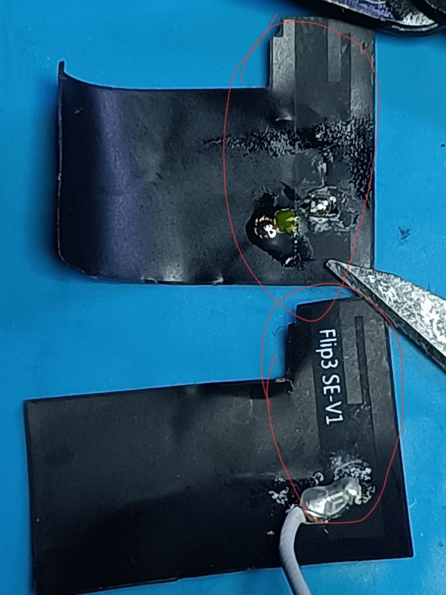

Naderwana antena naklejka od JBL Flip 3SE - czy będzie działać?
noamen 16 Maj 2023 03:59 744 10
  • #5 20582205
    noamen
    Posty: 666
    Ocena: 29
    teskot napisał:

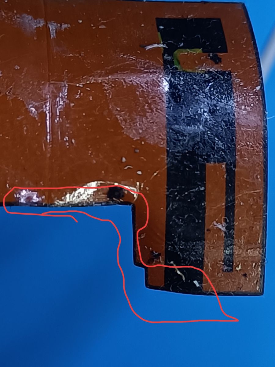

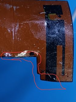

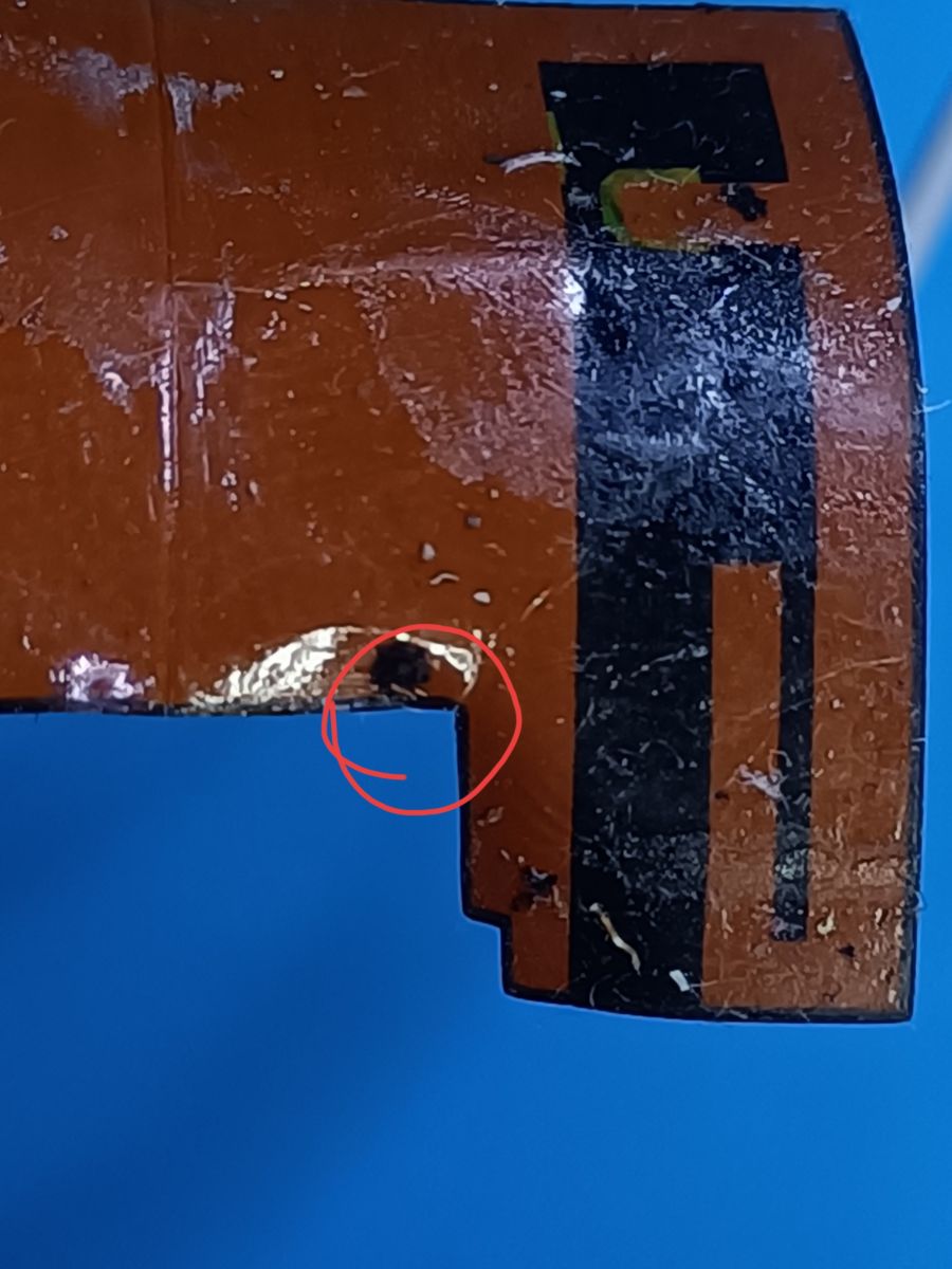

    Nie widzę dokładnie ale jeśli ścieżka jest przerwana to może trzeba zeskrobać folię i skleić ścieżkę klejem przewodzącym. Przewód jest koncentryczny?
    A w ogóle to nie można włączyć i sprawdzić?
    O tutaj przy krawędzi i leci tak przy krawędzi dookoła.

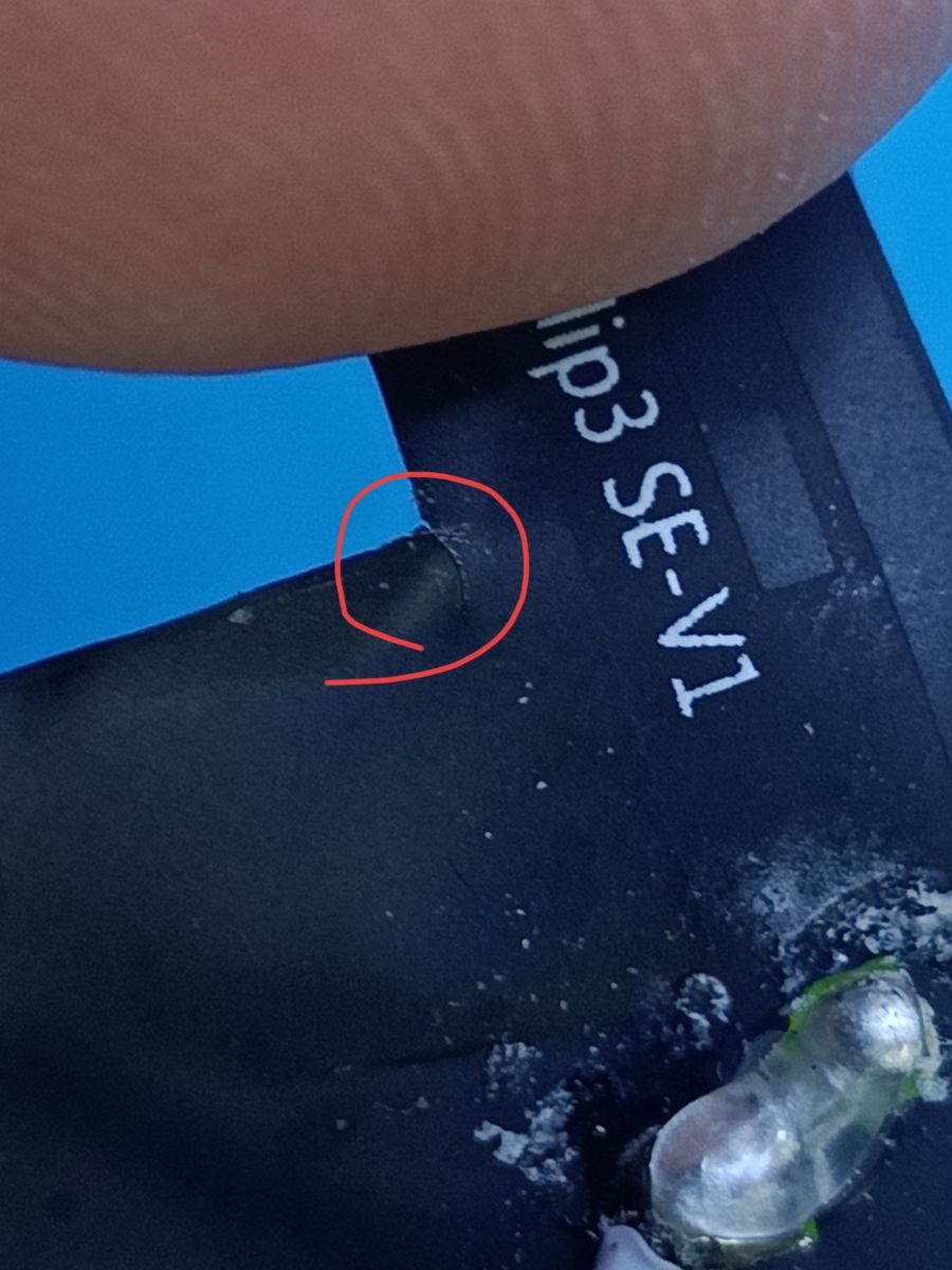

    Tak, ścieżkę teraz widzę jak mi o niej powiedziałeś tylko nie widzę czy jest całkowicie przerwana na rozerwaniu czy nie. Jeśli całkiem to mogą być problemy z zasięgiem ale niekoniecznie dlatego sugerowałem sprawdzenie. Niczego nie udzkodzisz przy takiej próbie.

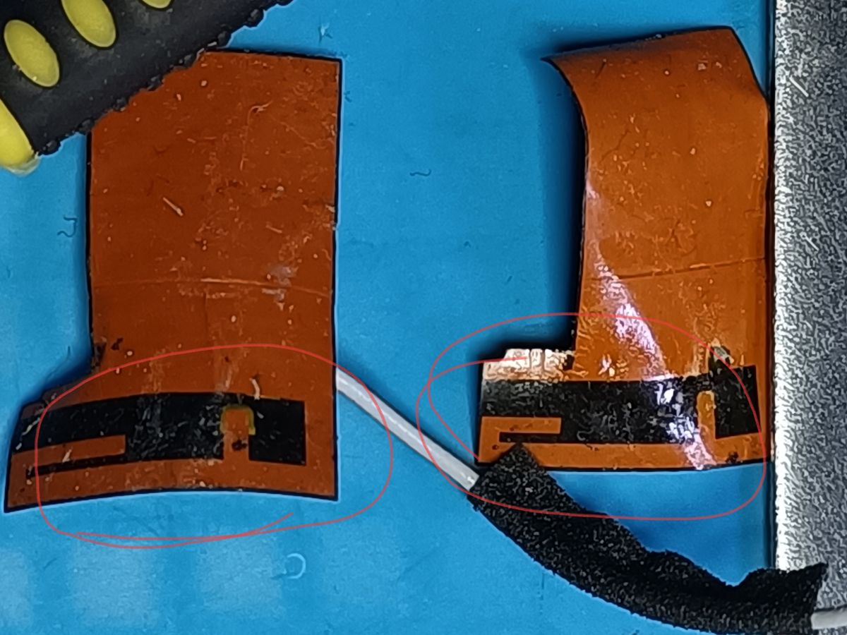

    Jeszcze pytanie, bo mam antenę od Flipa 3 (obecna jest od Flipa 3 SE) tylko ona delikatnie się różni kształtem ścieżek. Czy będzie mieć to wpływ na działanie? I czy mogę ją dać zamiast tej naderwanej? Naderwana antena naklejka od JBL Flip 3SE - czy będzie działać? Naderwana antena naklejka od JBL Flip 3SE - czy będzie działać?

    Antena jest dobrana do częstotliwości i obwodów rezonansowych nadajnika. Nikt nie wie i nigdy się nie dowie jak one są zbudowane w tym głośniku ale przy śmiesznych mocach takich jak w przypadku Bluetooth nie obawiałbym się uszkodzenia toru radiowego. Zrób próby na której uzyskasz największy zasięg.

    Czyli jak będzie działać to nie ruszać i tak zostawić? Tak przewód jest koncentryczny. Czyli takie naderwanie nie zawsze będzie powodować gubienie sygnału? Ścieżka jest całkiem naderwana. Jaki klej byś polecał tak z ciekawości?

    Klej przewodzący może mieć za dużą oporność - impedancja anteny to zwykle dziesiątki Ω. Natomiast naklejenie paska z folii miedzianej na spory kawałek ścieżki po obu stronach od pęknięcia - nawet bez kontaktu - może pomóc, sygnał przejdzie poprzez sprzężenie pojemnościowe.

    A co sądzisz żeby dać antenę z Flip 3? Tylko ona różni się trochę wymiarami ścieżek w porównaniu do oryginalnej we Flipie 3 SE.
