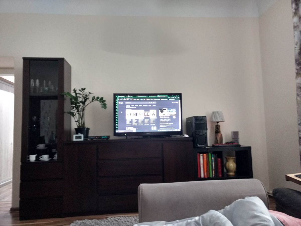

    Rozważ Pylon Audio Pearl Monitor. W ubiegłym roku kilka przez chwilkę posłuchałem, lecz poczułem, że mają potencjał.
    Albo zaszalej i... Taga Harmony Diamond B-60 v2. Startowały od 10 tysięcy złotych, lecz firmie chyba nie udało się wejść w rynek High-end i teraz są wysprzedaże resztek za ułamek pierwotnej ceny.
    Pod względem brzmienia są rewelacyjne, są ciężkie, duża moc i skuteczność.
    TYLKO została jedna rzecz. MUSISZ posłuchać w swoich specyficznych warunkach, bo gra całość, tj. wzmacniacz+kolumny+pomieszczenie i zależne jest też od pozycji ucha.

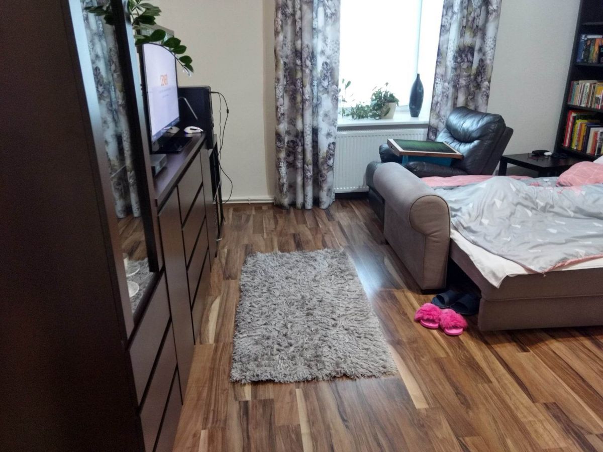

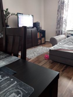

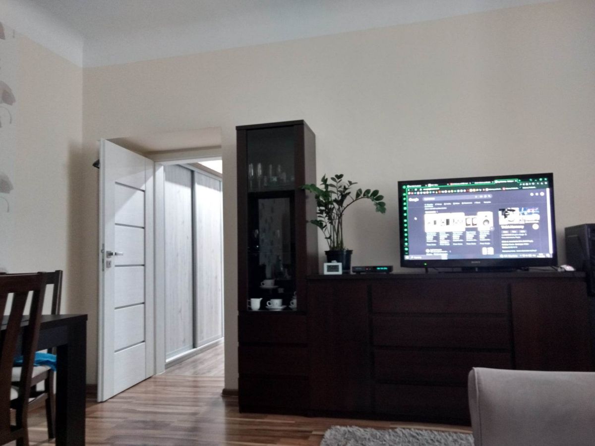

    Troche zrobiłem dzis przemeblowanie tj pokoj 5 na 4 a wysokosc ponad 3 metry(stara przedwojenna kamienica).
