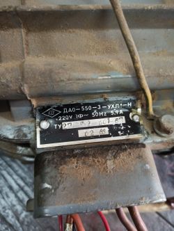

    Witam. Silnik elektryczny starej heblarki nie chce sam ruszyć. Po rozbujaniu wkrętarką pracuje normalnie. Silnik produkcji radzieckiej. Jaka moze być przyczyna ?

    Jaki to silnik, napięcie zasilania, może zdjęcie listwy zaciskowej i tabliczki znamionowej.

    Silnik elektryczny starej heblarki, produkcja radziecka, nie rusza sam - przyczyny?
    • Silnik elektryczny starej heblarki, produkcja radziecka, nie rusza sam - przyczyny? IMG_20230517_183522.jpg (1.41 MB) Musisz być zalogowany, aby pobrać ten załącznik.
    • Silnik elektryczny starej heblarki, produkcja radziecka, nie rusza sam - przyczyny? IMG_20230517_183513.jpg (1.18 MB) Musisz być zalogowany, aby pobrać ten załącznik.

    Silnik jest na 230 v

    Witam - proszę napisać czy jest to silnik trójfazowy , jeśli tak to czy do zacisków ( tabliczki ) silnika dochodzą
    trzy fazy ?

    Silnik jednofazowy. Przy próbie rozruchu napięcie jest na wszystkich przewodach. Jeśli rozbujam wkrętarką i włącze silnik, silnik pracuje normalnie a napięcie jest na jednym przewodzie.

    Rozłącz połączenia między lewymi przewodami i prawymi.
    Zrób pomiar uzwojeń, lewe przewody, prawe przewody.

    Już dzisiaj nie dam rady pomierzyc ale weekend się postaram. Powinno być przejście tak?

    To też, a konkretnie o rezystancję uzwojeń.

    Ok. Gdy tylko pomierze to dam znać. Jeśli dobrze rozumiem to jedno uzwojenie jest rozruchowe drugie praca tak? Jeśli uzwojenie rozruchowe padło to co wtedy?

    Tak jedno uzwojenie jest główne(pracy), drugie pomocnicze(rozruchowe).
    Jaki jest to do oceny po pomiarach.
