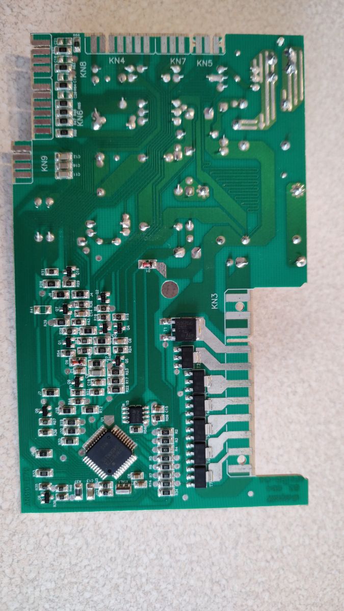

  • #2 20584383
    Rysio4001
    Posty: 3005
    Pomógł: 613
    Ocena: 1069
    Przy tych objawach, najprawdopodobniej przypalone styki przekaźnika. Wymień przekaźnik.

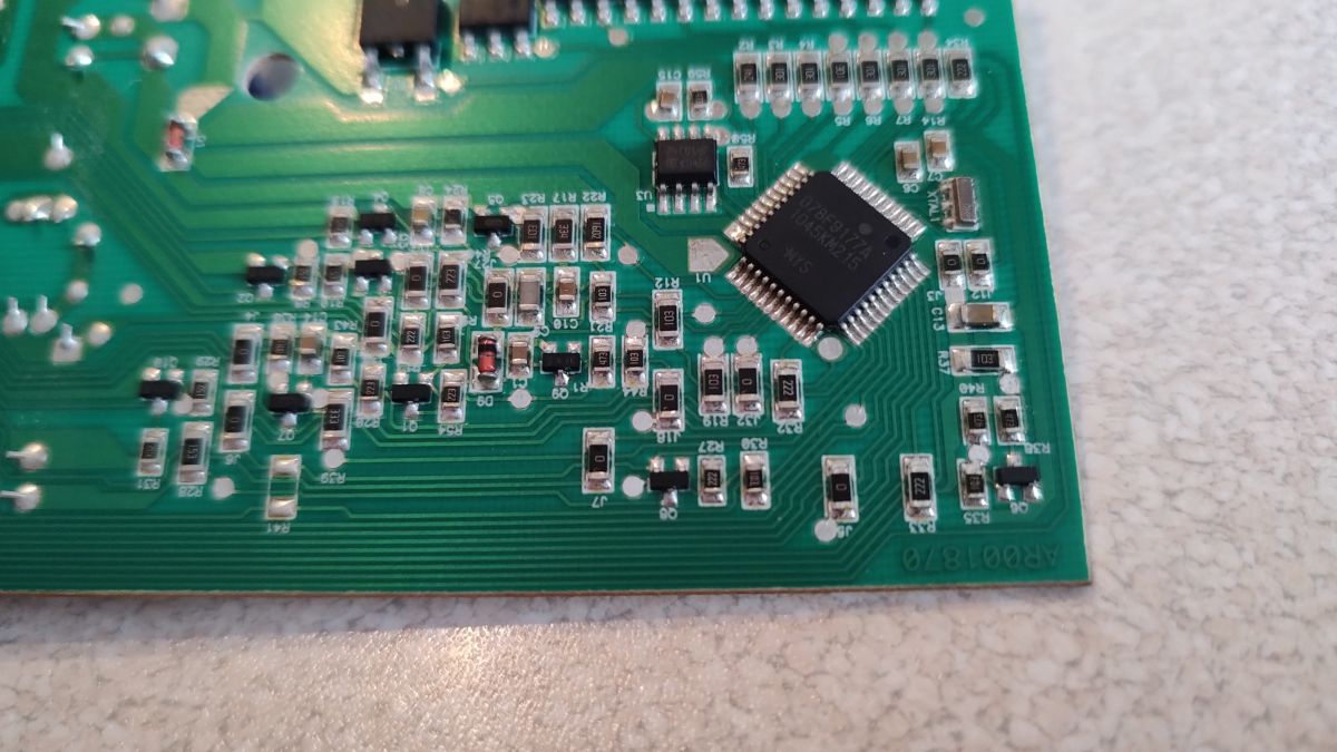

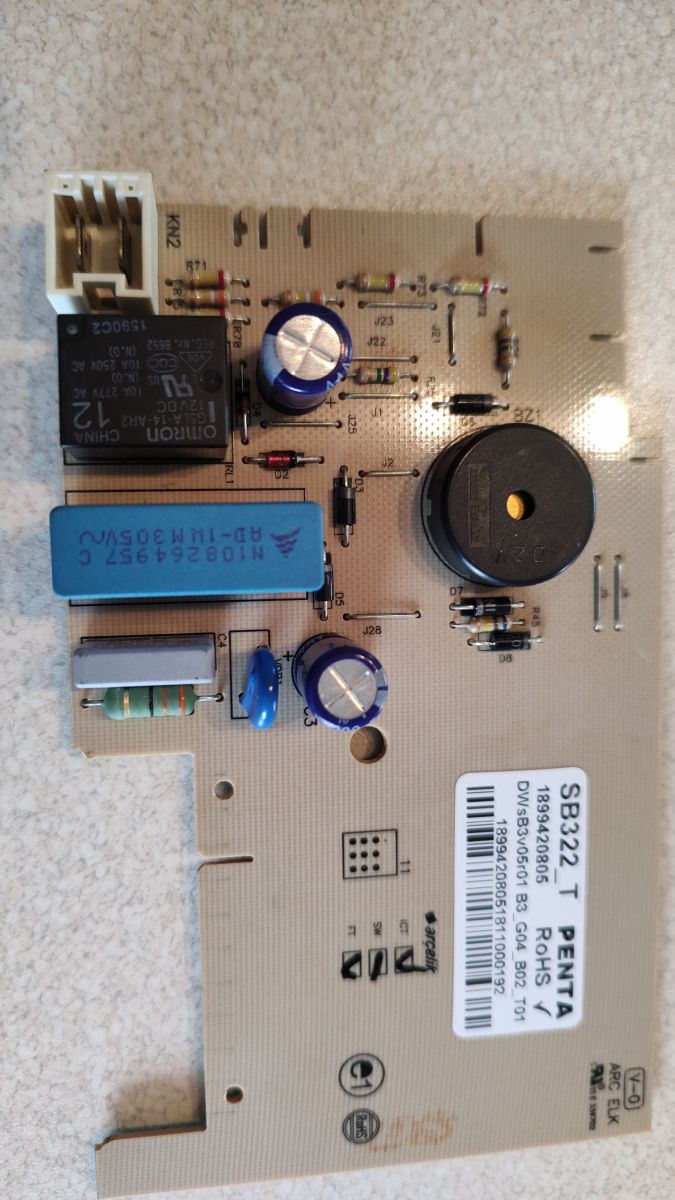

    P3netrat0R
    Posty: 24
    Amica ZIA628 - nie grzeje wody, a grzałka sprawna... Amica ZIA628 - nie grzeje wody, a grzałka sprawna... Amica ZIA628 - nie grzeje wody, a grzałka sprawna... Amica ZIA628 - nie grzeje wody, a grzałka sprawna... Amica ZIA628 - nie grzeje wody, a grzałka sprawna... Amica ZIA628 - nie grzeje wody, a grzałka sprawna...

    P3netrat0R
    Posty: 24
    Duży niebieski kondensator ma pojemność 0,96 µF. Do wymiany? Czy to margines błędu?
    Będąc zapobiegliwym może zmierzyć i wymienić wszystkie, jeżeli parametrów nie trzymają?

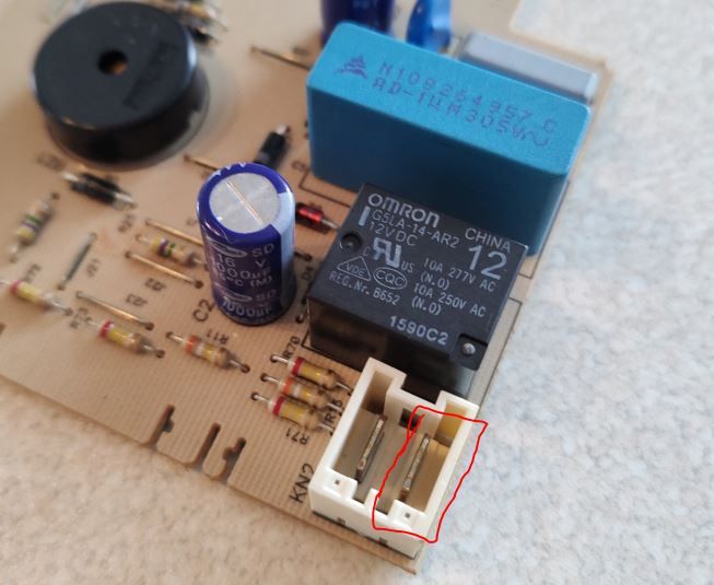

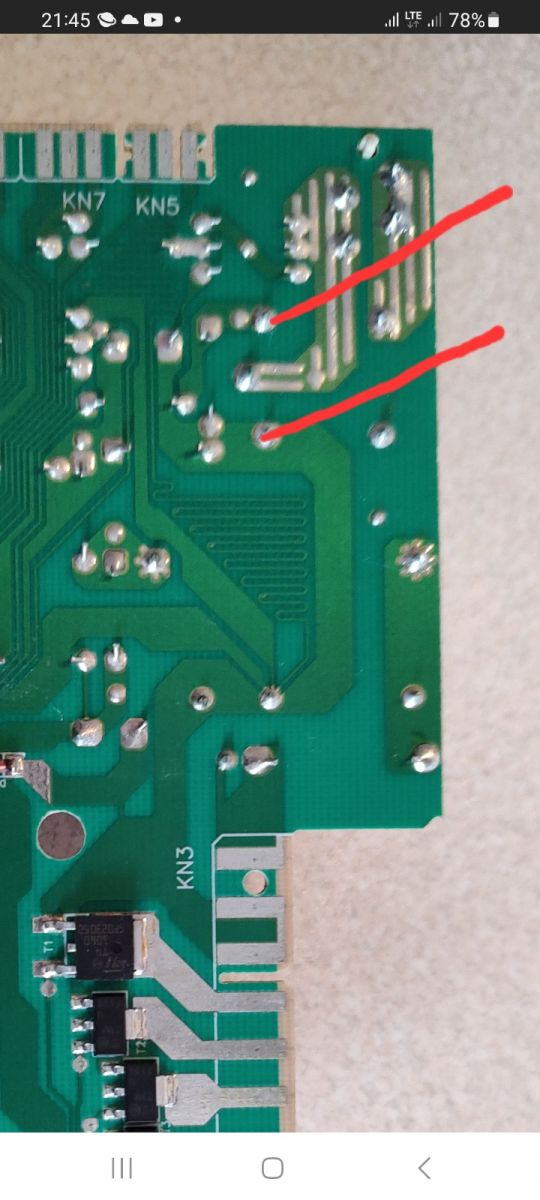

  • #10 20586081
    Rysio4001
    Posty: 3005
    Pomógł: 613
    Ocena: 1069
    Na zdjęciu, zaznaczyłem czerwonymi kreskami, piny cewki przekaźnika grzałki. W czasie, gdy grzałka ma być załączona, powinno na tych pinach być około 12VDC. Należało by to sprawdzić woltomierzem. Pojawienie się tam napięcia, potwierdzi usterkę przekaźnika, a brak, będzie informacją, że usterka leży po za przekaźnikiem, wtedy będziemy szukać dalej.
    Sprawdzić jeszcze przewody w obwodach zasilania grzałki. Bywa, że zaśniedzieją przewody w miejscach zaciśnięcia na nich złączek, i tam nie łączy.
