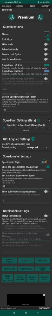

    Przesyłam Xiaomi Pro 2 - bateria nie daje rady po zmianie softu do odblokowania prędkości

    Nie interesują mnie ustawienia aplikacji a dane hulajnogi.

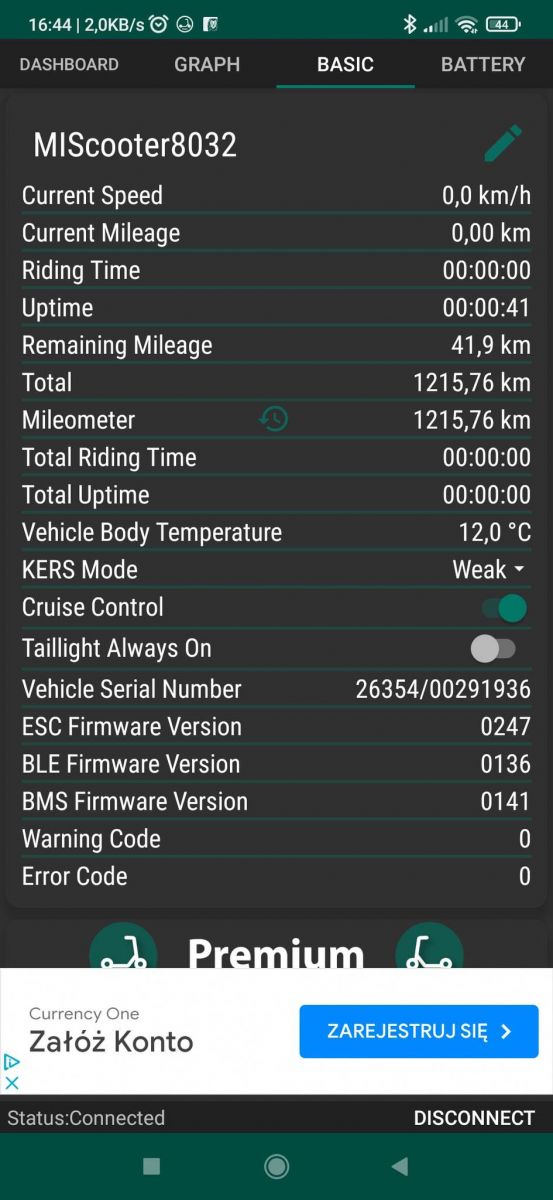

    Wziąłem Basic to co dokładnie mam sprawdzić?
  • #8 20585626
    jarroQ
    Posty: 2092
    Pomógł: 170
    Ocena: 629
    Na górze jest Error Code 0. Istotne jest wszystko powyżej Error Code.

    Widzę w plikach race_pp.zip. To gotowiec ze stronki monopattinoitalia na 1150W. Ładnie ale bardzo niebezpiecznie dla sprzętu. Jednak on bazuje na 155 a obecnie masz wgrany inny soft - 247.
    Coś zmieniałeś w międzyczasie?
  • #15 20585830
