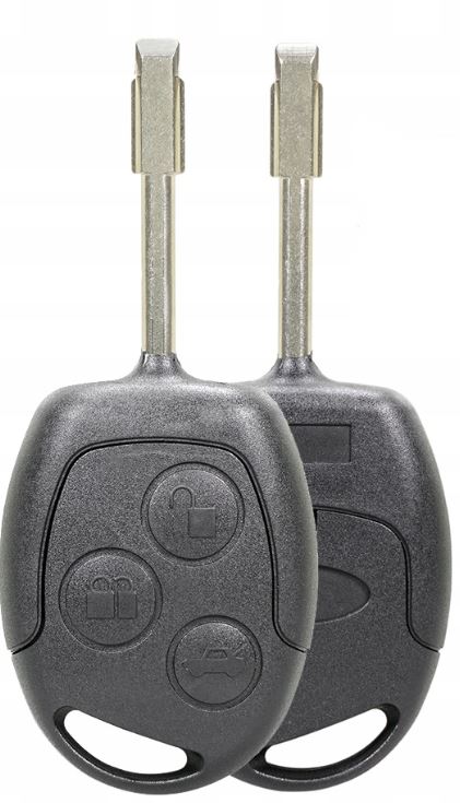

    Zakupiłem Fokusa MK1 2003rok 1, TDCI i tam jest centralny zamek. Pilot jest rozwalony. Ale kluczyk otwiera wszystkie drzwi.
    Widziałem na Allegro kluczyki z pilotem. I teraz tak kluczyk bym swój przełożył jednakże czy samemu mogę jakoś zaprogramować pilota?

    Ford nie blokuje pilotów, można je zamiennie doprogramować do innego auta. Ważne tylko z uszkodzonego pilota/obudowy przełożyć immo, bo w trzeba będzie na nowo zaprogramować klucze.

    To możesz mi powiedzieć krok po kroku w jakiej kolejności to zrobić?
    Czy jezeli np imo bym nie przełożył, to rozumiem ze na nowym kluczyku nie odpale samochodu. A wówczas na starym odpalę? czy całkiem imo sie rozprogramuje i na żadnym nie będzie działać?

    Kupujesz pilota, w nim jest elektronika i transponder którym jesz szklana rurka jak na fotce, transponder znajduje się w obudowie pilota nie w części grota. Tą szklaną rurkę musisz przełożyć ze swojego pilota do nowego. Następnie wsiadasz do auta zamykasz drzwi przekręcasz kluczyk na zapłon szybko 3 albo 4 razy do usłyszenia sygnału dźwiękowego następnie wyjmujesz i wciskasz zamykanie. W tym momencie centralny powinien się zamknąć. To tyle, dokładniej to nazywa się synchronizacją pilota.

    Dziękuje za odpowiedz. Mam do ciebie jeszcze takie pytanie, ponieważ gdzieś wyczytałem , ze potrzebne sa dwa oryginalne kluczyki by zaprogramować trzeci..... ALe jeśli chce samego pilota i zostawić stary imobilaizer to chyba sie uda z używanym pilotem?
    Czy w najgorszym razie nie rozprogramuje imobilaizera i w ogólę nie odpalę?

    Do zaprogramowanie pilota potrzebujesz jeden kluczyk którym przekręcisz stacyjkę na zapłon i może to być ten kluczyk w którym jest pilot który będziesz programował. Jak nic nie robisz z immo to używany pilot zadziała a nic z immo się nie stanie.

    OK, dziękuje za info. Kupię więć używany kluczyk i przełożę płytkę pilota do swojej obudowy zostawiając pestkę imo.

    Zakupiłem używany oryginalny kluczyk z pilotem na szrocie internetowym.. Przełożyłem pilota do swojego kluczyka zostawiając swoją pestkę do imo. Kluczyk bez problemu dał się zakodować i teraz wszystko działa jak należy. Wreszcie drzwi mogę otwierać pilotem i bagażnik też działa na pilota. Jakie to wygodne jak idzie się z zakupami pod marketem:)
