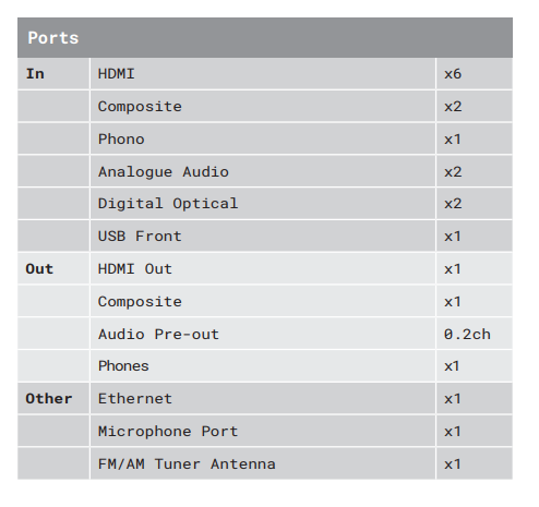

    Cześć,
    czy może ktos podpowiedzieć jak mam podłączyć amplituner Denon AVR S660H do Soundbara Sony? Czy można podłączyć np za pomocą kabla optycznego ? Próbowałem i nie zadziałało, może jest jakis inny patent na to ?

    Dziękuje kolego za zaangażowanie 👊
    Moj soundbar to Sony HT-XF9000
    Podpowiesz coś ? Kupując tego Denona byłem przekonany że elegancko podłączę i soundbar i tv i konsole w jedno a tu jestem w kropce
    Z góry dziękuje

    Optycznym nie połączysz bo w obu jest tylko wejście optyczne.
    Możesz spróbować po HDMI; z OUT amplitunera do IN soundbara.
    Na pewno powinno zadziałać połączenie analogowe: z PRE OUT (2xRCA) amplitunera do AUX IN (1x mały jack stereo) soundbara.
