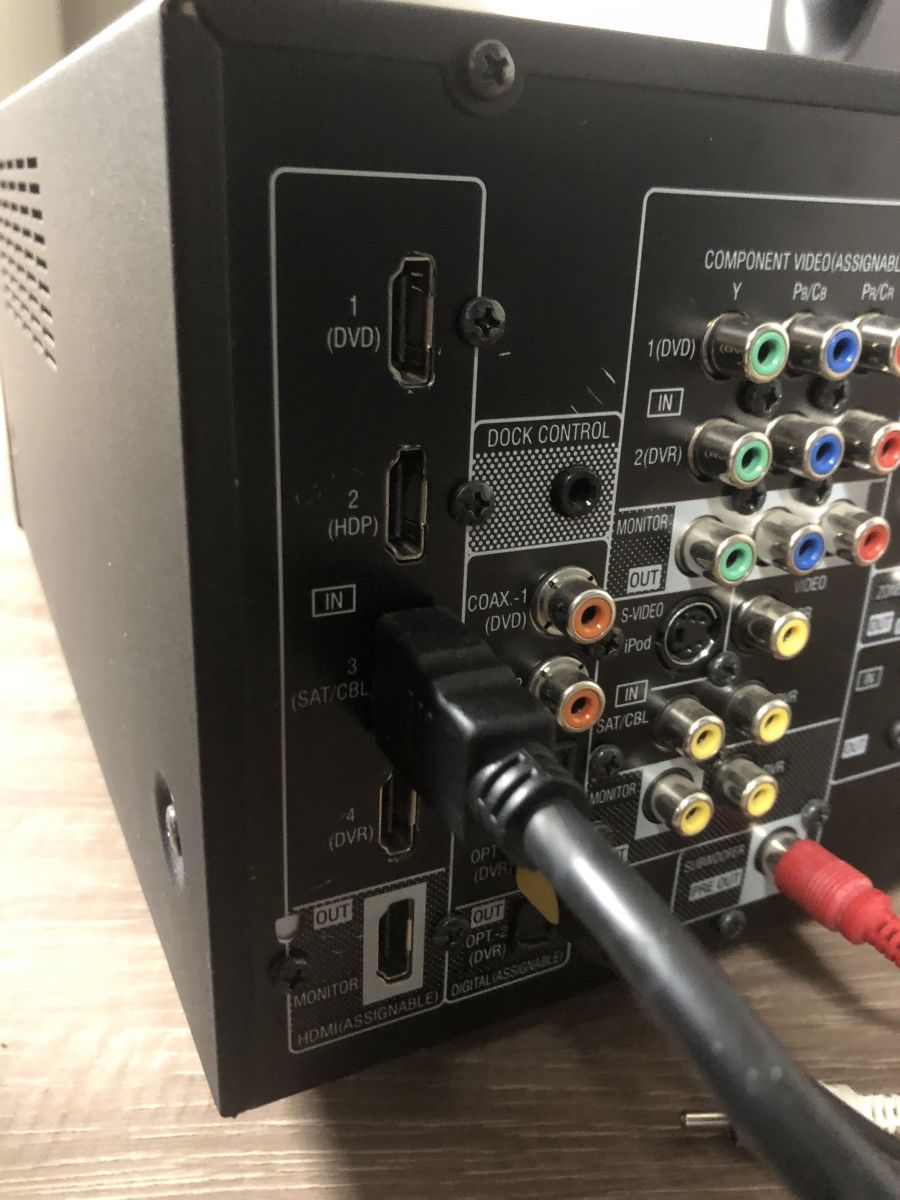

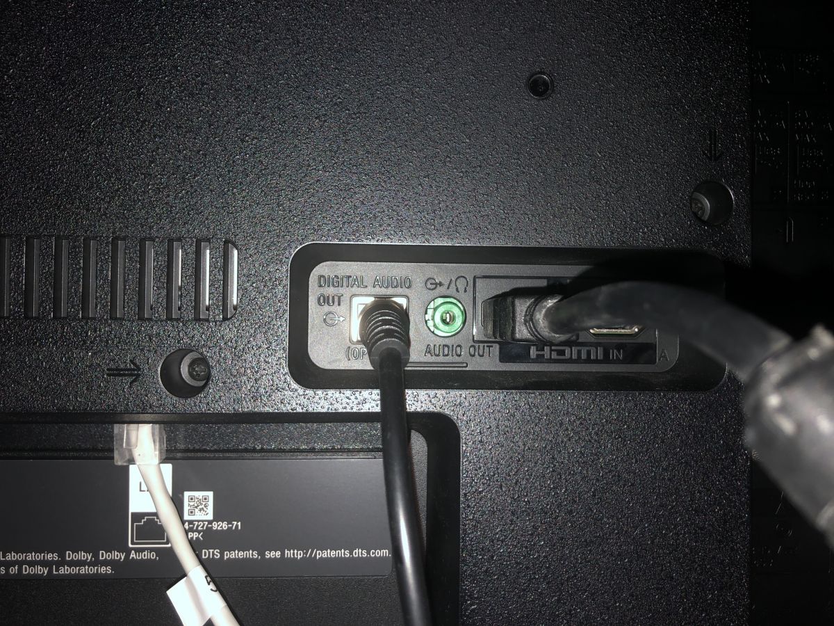

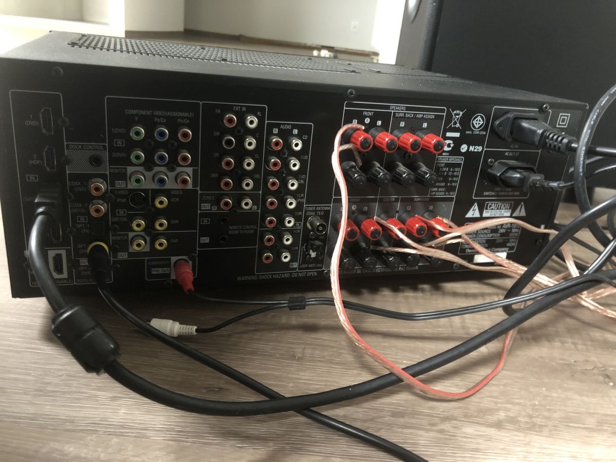

    Podłączyłem do telewizora kabel HDMI wg mnie w pozycji out i dalej w amplitunerze w pozycji IN
    W głośnikach cisza , liczyłem że będę mógł "przesłać" dźwięk z TV na głośniki :(
    Choć gdy włączę aplituner to głos z głośników w telewizorze wicisza się , więc to może kwestia ustawień samego aplitunera :)
    Załóżmy że amplituner jest zepsuty , to co waszym zdaniem najtańszego na rynku możecie polecić, posiadam cztery głośniki + subwoofer aktywny ( nie mogę więcej wydać niż 500 - 600 zł ) a mało kto z posiadaczy może mi taką informację podać , zwykle przecież wszystko do amplitunera się podłącza a tylko sygnał video do TV , a tu ja se wymyśliłem odwrotnie :))
    Z góry dziękuję za info ,

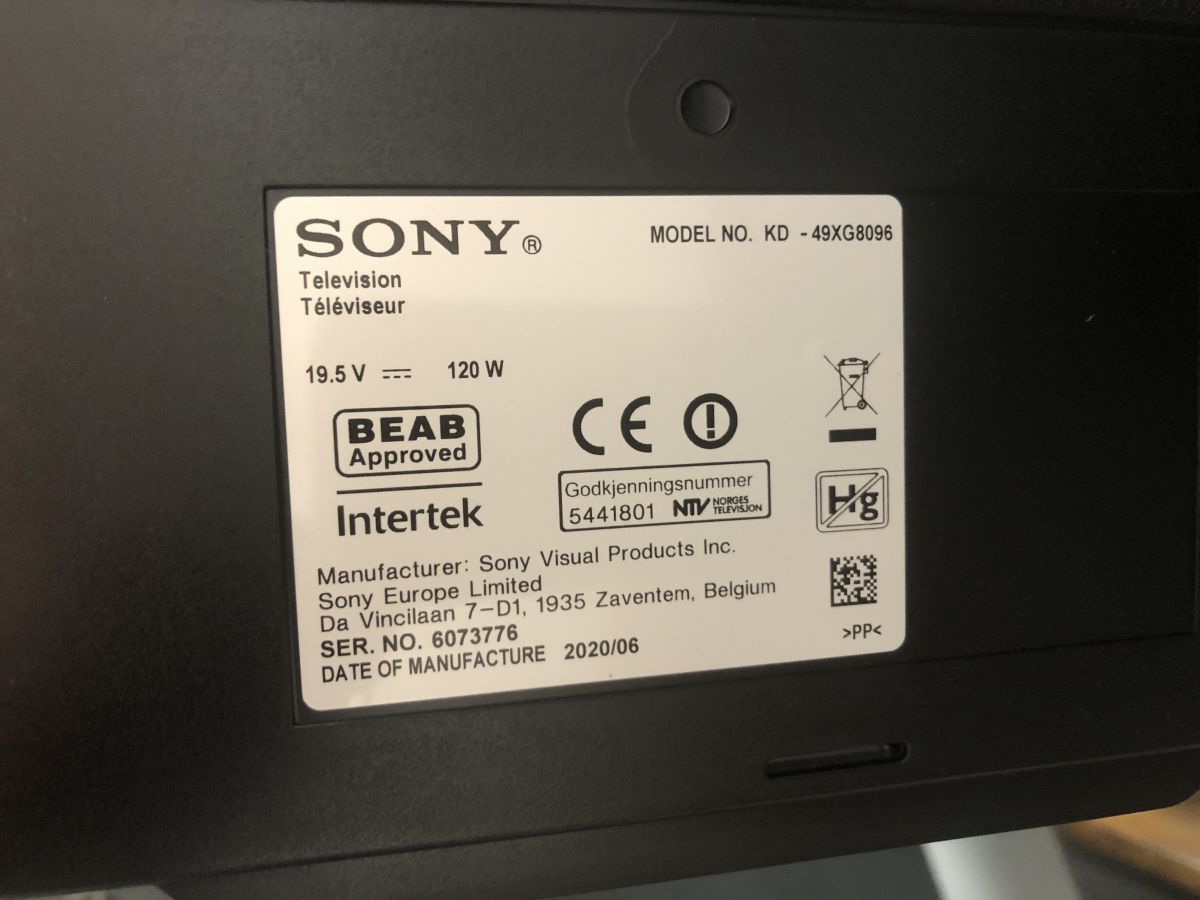

    Telewizor SONY - zakup w tym roku ( doedytuje jak wrócę )
    Amplituner Denon AVR 1910

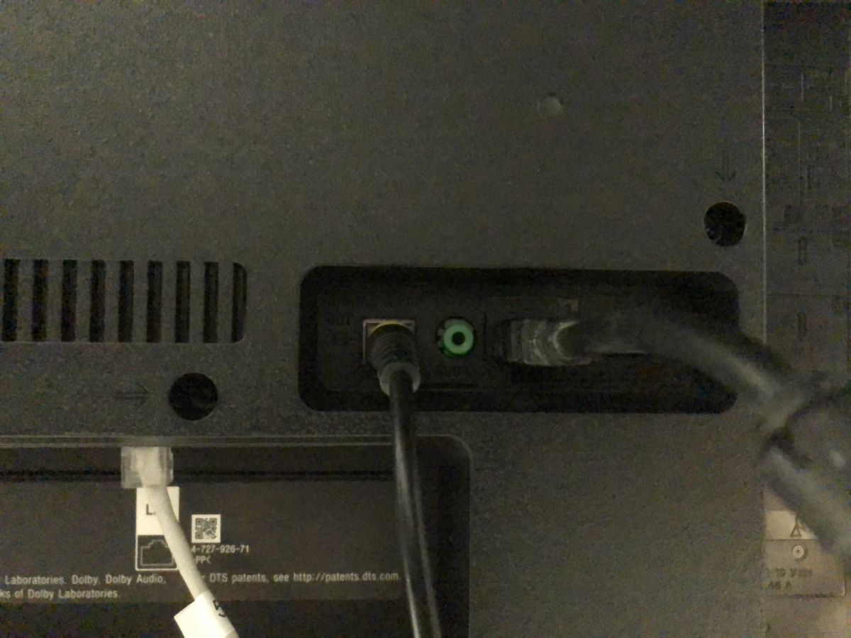

    W TV na pewno jest wyjście optyczne, więc podłącz go do amplitunera kablem optycznym.
  • #6 19115020
    Woodcoat
    Posty: 8
    Telewizor : SONY KD 49 XG 8096
    Amplituner : DENON AVR 1910
    Po przewodzie optycznym , z miłym zaskoczeniem , działa , lecz to rozwiązanie jest słabe , wbudowany przewód HDMI i nie mam miejsca na nowy i kabel nie chce też się przeciągnąć - 10 m w peszlu :(
    Więc kombinuje aby jednak po HDMI ruszyło tv ze wzmacniaczem przez HDMI - Podłączenie telewizora z aplitunerem tylko audio tv ze wzmacniaczem przez HDMI - Podłączenie telewizora z aplitunerem tylko audio tv ze wzmacniaczem przez HDMI - Podłączenie telewizora z aplitunerem tylko audio tv ze wzmacniaczem przez HDMI - Podłączenie telewizora z aplitunerem tylko audio tv ze wzmacniaczem przez HDMI - Podłączenie telewizora z aplitunerem tylko audio tv ze wzmacniaczem przez HDMI - Podłączenie telewizora z aplitunerem tylko audio

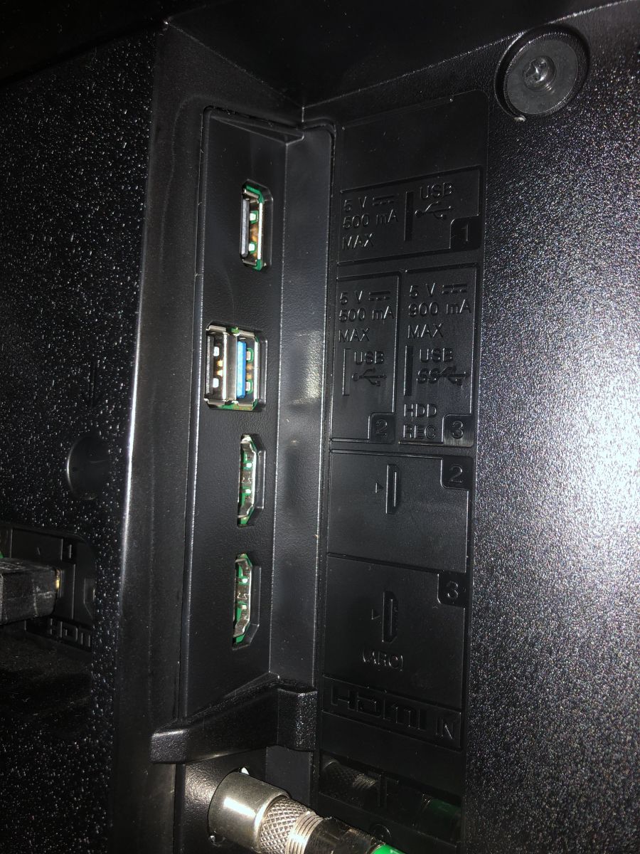

    Zupełnie pomieszałeś połączenia.
    TV ma tylko WEJŚCIA HDMI. Nie ma WYJŚĆ. Nie ma opcji że podłączysz to w ten sposób. Właśnie podłączyłeś wejście do wejścia :D To nie ma prawa działać. Chyba że ten TV ma jakieś dziwne sztuczki, choć jak wół pisze przy tym złączu HDMI IN.
    Ten amplituner nie ma ARC. jak chcesz puścić dziwęk po HDMI to musisz kupić amplituner z ARC. Wtedy wyjście HDMI z amplitunera podłączasz do wejścia TV HDMI 3 opisane jako ARC i dziwęk ze smarta/DVB-T będzie szedł kanałem zwrotnym audio do amplitunera. Resztę sprzętu najwygodniej podpiąć wtedy do amplitunera.
    W innym wypadku zostaje optyk.
