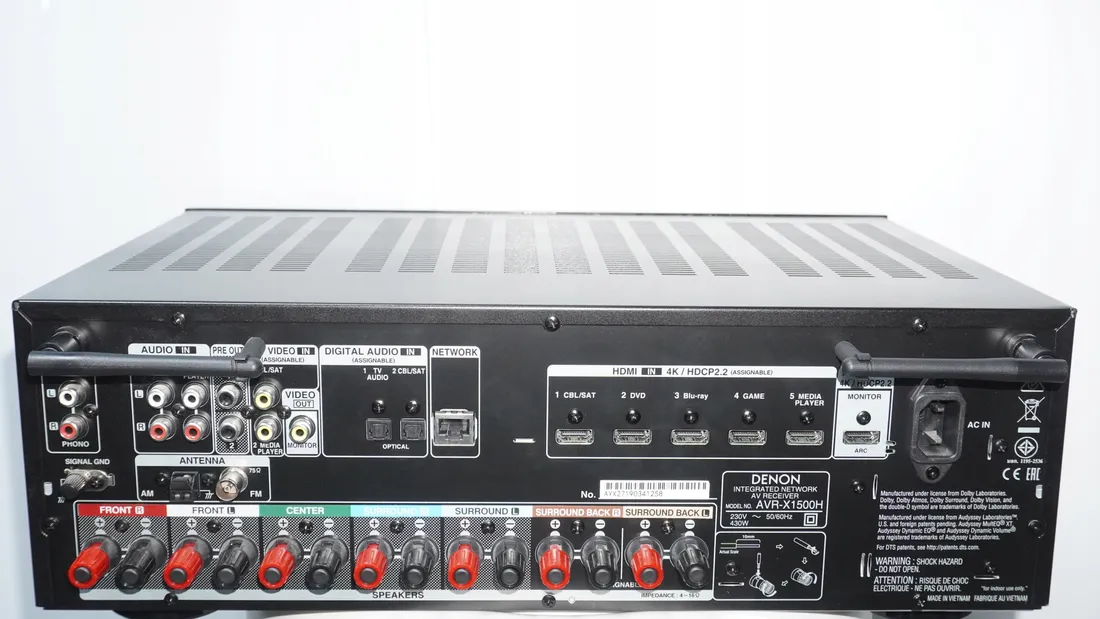

    Dzień dobry, jestem nowy na grupie. Kupiłem Denon AVR X1500H, poszukuję instrukcji po polsku albo jak podłączyć magnetofon, tak aby nagrywał. Na razie podłączyłem do wejścia na CD i odtwarzacz, ale nie nagrywał. Pomyślałem, że może kupię kabel HDMI z czterema RCA, czy to dobre rozwiązanie?

    Witaj. Przewodami typu chincz, połącz wyjście z AVR X1500H opisane jako LINE REC L R. Drugie połączenie, to w Denon AVR X1500H wejście opisane jako AUDIO OUT L/R. Powinno to zadziałać. Z tego co widzę, to tylko prawy magnetofon nagrywa. Powodzenia.

    Widzi tu kolega jakieś analogowe wyjście audio? A tym bardziej wejście opisane jako OUT?
    https://i.erli.pl/egwkaj.aecc14.xl.webp
    Jedyny sposób to zakup urządzonka które wpinamy w szereg z wejściem HDMI i podkrada dźwięk wyprowadzając go w formie analogowej. Mam takie urządzenie i nawet działa, ale jakość dźwięku jest tragiczna, może są na rynku jakieś lepsze modele.

    >>21852672 Fakt. Nie zwróciłem dokładnie uwagi, że te gniazdo OUT, jest do subwofera. Już wycofuję swoja podpowiedź, aby nie wprowadzać w błąd.

    Teoretycznie można podebrać sygnał do nagrywania z wyjścia słuchawkowego, pod warunkiem wyłączenia wszelkich efektów dźwiękowych.
    Praktycznie mało funkcjonalne, przez brak podsłuchu na głośnikach, ale na bezrybiu i rak ryba...

    Problem rozwiązałem, że podłączyłem z powrotem do starego wzmacniacza. I teraz nagrywa. Dziękuję wszystkim za rady.
