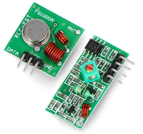

    Jestem zielony w tych sprawach, a potrzebuję zrobić i przylutować antenę dla "Moduł radiowy nadajnik FS100A + odbiornik 433 MHz" (wiem, że tani, ale zależało mi na bibliotece VirtualWire na Arduino). Nadajnik i odbiornik wręcz bym powiedział, że nie działają bez żadnego wspomagania, jakimś kabelkiem. Nie wiem, czy to możliwe z tym, ale zależało by mi na zasięgu 30-35 metrów. Całość ma służyć do przesyłania tylko informacji o temperaturze i ciśnieniu, a miejsce nadajnika i odbiornika będą w miarę stałe (nadajnik będzie w tym samym miejscu na 100%). Zależy mi na informacji o tym z czego zrobić antenę i najlepiej schemat zrobienia takiej, ewentualnie opis do zrozumienia przez całkowitego amatora. Wiem, że to się ze sobą nie łączy, ale zależało by mi na jakości i cenie. Najlepiej jakby to można było zrobić z miedzianego kabla w oplocie, lutownicy i ewentualnie jakiś drobniejszych części, ponieważ owe na stanie. Z góry dziękuję za pomoc.

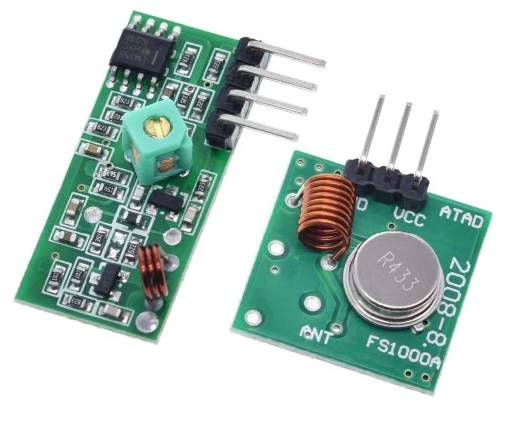

    Po prostu bierzesz drut o długości 175 mm (parę mm zapasu) i lutujesz, jak chcesz to możesz go zawinąć w spiralkę na długopisie, ale to nie ma żadnego znaczenia dla działania, tyko można łatwiej upchać w jakieś pudełko.
    Jakiś odcinek anteny jest na płytce PCB, dlatego potem można metodą skracania o 1mm zoptymalizować jej długość, jak ucięcie nie poprawia sygnału to można przestać ciąć.
    Parę osób pisało tu o zubożonych wersjach tego radia, brakuje a to cewki, a do dławika, może dlatego nie działa w ogóle bez anteny.
    Znajdź różnice:
    Jak zrobić i przylutować antenę dla modułu FS100A 433MHz do Arduino - zasięg 30-35m, schemat
    Ja mam akurat tylko tą drugą wersję, więc nie sprawdzę jaka jest różnica, ale moja na antenkach ze skrętki komputerowej sieje na 100m w otwartym terenie OK.
    Pomogłem? Kup mi kawę.
    Dodam, artykuł przywołany przez @khoam jest pod względem radiowym mętny, mówi jakoby bez anteny były wynik równie marne jak z 1/4 lambda. Wygląda jakby autor nie rozóznaił niuansów, problemów, lub z niewiedzy popełnił błędy.
    Np nikt tu nie mówi o przeciwwagach, ekranach itd... Mozę dla cyfrowca to detal, ale ...
    Sądzę, ze ma. To już jest INNA antena, o innym modelu matematycznym, jedna nie wymaga (za bardzo) przeciwag, inna krytycznie wymaga, jedne emituje w chmury, inna bardziej w płaszczyźnie...
    Czy różnice są wyraźnie zauważalne w podobnych zastosowaniach, to inna sprawa, zwłaszcza że transmisje cyfrowe nie niuansują poziomu sygnału.

    Moje antenki przypominają te z linku od @khoam, ale wymiary są zupełnie losowe, ten odcinek bliżej płytki jest krótszy i ma 15mm, spiralka, końcówka 40mm. Pisząc niżej o antenie mam na myśli takie.
